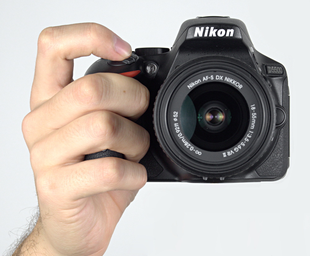

Poprawiona w stosunku do poprzednika rękojeść zapewnia znacznie większy komfort chwytu. Oczywiście używanie cięższych obiektywów (np. nasz redakcyjny AF-S 24–70 mm f/2.8) nadal wymaga podtrzymania zestawu lewą dłonią. Niemniej jednak postęp w tej kwestii jest widoczny i wart odnotowania.
Aparat nie sprawia kłopotów w użytkowaniu. Układ elementów sterujących został nieznacznie przeprojektowany w stosunku do D5300, nadal jednak brakuje nam przycisku do bezpośredniej regulacji czułości ISO. Do dyspozycji mamy tylko jeden guzik programowalny i właśnie tą funkcję mu przypisaliśmy. Generalnie możliwości konfiguracyjne D5500 nie są tak bogate jak bezlusterkowców Panasonika czy Olympusa. Warto natomiast pochwalić funkcję dotykowej regulacji kilku parametrów za pomocą wyświetlacza, bez odrywania oka od wizjera. Sam ekran jest również bardzo funkcjonalny – możliwość zmiany jego położenia znakomicie ułatwia wykonywanie zdjęć z perspektywy żabiej lub ptasiej.

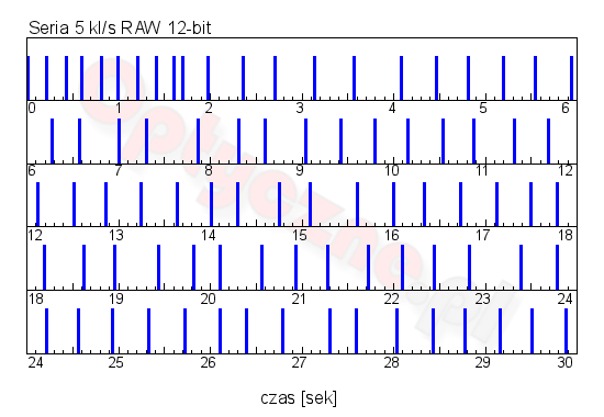

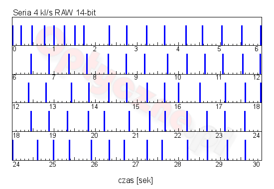

Test zdjęć seryjnych wykonaliśmy z kartą SanDisk SDHC 16GB Extreme Pro 633x class 10 o pojemności 16 GB przy ustawionej czułości wynoszącej 1600 ISO i migawce 1/1000 sekundy. 14-bitowe zdjęcia RAW zajmowały 32.1 MB, 12-bitowe 27 MB, a pliki JPEG LARGE FINE o rozdzielczości 6000×4000 pikseli około 12.9 MB. Otrzymaliśmy następujące rezultaty dla serii trwającej 30 sekund:
  • 150 zdjęć JPEG LARGE FINE (5 kl/s),
  • 68 zdjęcia RAW 14-bit (2.26 kl/s),
  • 83 zdjęć RAW 12-bit (2.77 kl/s).
Nikon D5500 - Użytkowanie i ergonomia
Szybkość zapisu JPEG-ów jest odrobinę wyższa niż deklarowana, bowiem mimo przerwy pojawiającej się w okolicach 20 sekundy (związanej z osiągnięciem limitu 100 zdjęć) średnie tempo wyniosło równo 5 kl/s. Fotografując w RAW-ach dość szybko zapełnimy bufor. Wprawdzie rejestrując pliki zarówno 12- jak i 14-bitowe zajmie to ok. 1.5 sekundy, to w drugim przypadku szybkość rejestracji spada z 5 do 4 kl/s. Ogólnie rzecz biorąc tryb seryjny w D5500 sprawuje się całkiem nieźle. Dostrzegamy poprawę w stosunku do poprzednika, którą widać szczególnie w zapisie 14-bitowych RAW-ów.

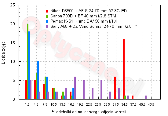

Nikon D5500 nie posiada wbudowanego silnika autofokusu. Sprawdziliśmy jednak, jak radzi sobie w połączeniu z obiektywem AF-S, wykonując 40 zdjęć i mierząc na nich rozdzielczość. Procentowe wartości odchyłek od najlepszego pomiaru MTF50 zestawiliśmy na histogramie. Zdjęcia wykonane zostały z obiektywem Nikkor AF-S 24–70 mm f/2.8G ED ustawionym na ogniskowej 70 mm i przysłonie f/2.8. Przed każdym zdjęciem tablicy testowej obiektyw był przeogniskowany.
Współpraca naszego egzemplarza obiektywu Nikkor z D5500 pozostawia trochę do życzenia. Trafienia w punkt to jedynie 25% wszystkich zdjęć, a sporo odchyłek przekracza 20%. Z konkurencji jednak tylko Pentax wypadł wyraźnie lepiej.

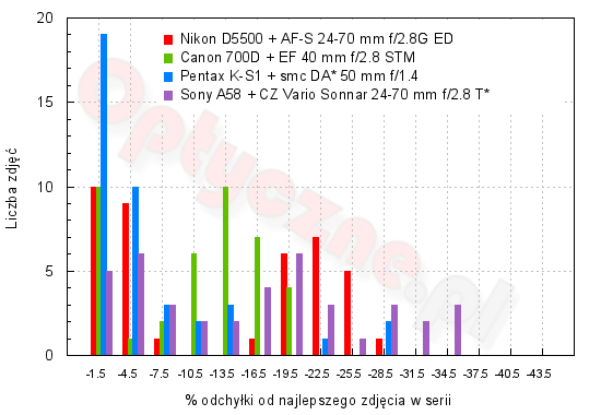

Sprawdziliśmy również jak autofocus radzi sobie przy świetle żarowym.
Liczba trafień w punkt spadła dwukrotnie, a większość odchyłek przekracza 30%. To nie są dobre wiadomości. Warto dodać, że na testowanym aparacie obiektyw nie wykazywał ani front- ani backfokusa.
