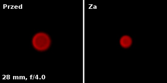

Aberracja chromatyczna
Podłużna aberracja chromatyczna doskwiera trochę testowanemu obiektywowi na najdłuższej ogniskowej. Poniższe wycinki pokazują zauważalne zabarwienie obrazów pozaogniskowych i to zarówno dla przysłony f/4.0 i f/5.6. Nie jest to może efekt mocny, ale na pewno możliwy do zauważenia.

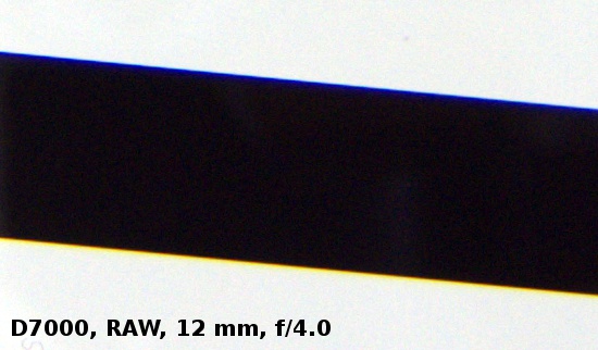

Z jak poważnym problemem mamy do czynienia, niech świadczy poniższy wycinek. To obszar pomiarowy, którego używamy do oceny rozdzielczości w centrum (!) kadru oddalony od jego brzegu o małe kilkanaście procent promienia koła obrazowego. W znaczniej większości obiektywów nie ma on prawa odczuwać poprzecznej aberracji chromatycznej, bo znajduje się za blisko centrum. Nie w przypadku Tokiny. Jej monstrualna aberracja powoduje, że nawet tutaj krawędzie są wyraźnie zabarwione.

Aberracja sferyczna
Pierwszy rysunek z niniejszego rozdziału pokazuje, że nie spodziewamy się żadnych poważnych problemów z aberracją sferyczną. Testowany obiektyw nie pokazywał bowiem żadnej tendencji do „pływania” ogniska, co oznacza, że aberracja sferyczna, jeśli występuje, to w małym natężeniu.
O tym, że nie jest korygowana zupełnie idealnie, świadczy wygląd rozogniskowanych punktów świetlnych. Krążki są wyraźnie jaśniejsze na brzegach i ciemniejsze w środku. Na szczęście wyglądają podobnie przed i za ogniskiem, przez co wada nie jest aż tak uciążliwa.
