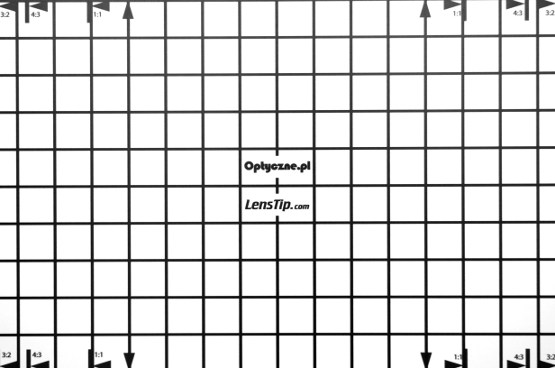

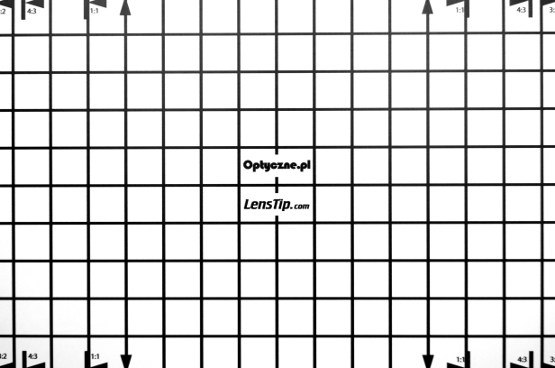

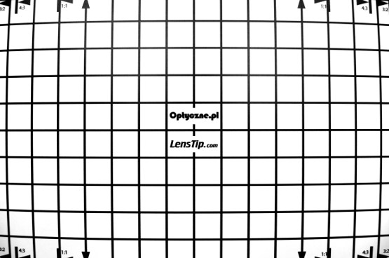

Na najszerszym kącie widzenia dystorsja nie jest mała. Nasze pomiary pokazują tam zniekształcenia beczkowe o wartości −2.96%. Najlepsze obiektywy ultraszerokokątne potrafią pokazywać tutaj lepsze wyniki, więc Tokina nie ma powodów do dumy. Chcąc być jednak uczciwym trzeba zaznaczyć, że wcale nie jest to najgorszy wynik, a dodatkowo należy bardzo pochwalić zachowanie na dłuższych ogniskowych, dla których dystorsja praktycznie nie istnieje. Na ogniskowej 20 mm uzyskaliśmy bowiem rezultat 0.05%, a na ogniskowej 28 mm wynik 0.26%.
Nikon D7000, 12 mm

Nikon D7000, 20 mm

Nikon D7000, 28 mm
