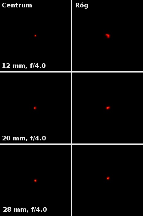

Koma maleje wraz ze wzrostem ogniskowej. Na najszerszym kącie widzenia można uznać ją za dużą, na ogniskowej 20 mm jest już tylko średnia, a na ogniskowej 28 mm robi się mała.
Tokina AT-X PRO DX 12-28 mm f/4 - Koma, astygmatyzm i bokeh
Astygmatyzm rozumiany jako średnia różnica pomiędzy poziomymi i pionowymi wartościami funkcji MTF50 wyniósł 5.5%. Biorąc pod uwagę, że za część z tej wartości odpowiada aberracja chromatyczna, która ma wpływ na rozdzielczość poziomej granicy, możemy ocenić, że testowany obiektyw koryguje astygmatyzm bardzo dobrze.

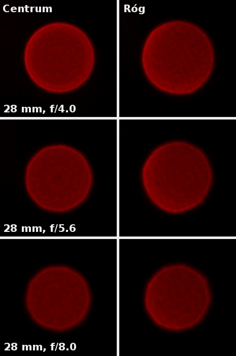

Krążki powstałe przez rozogniskowanie punktów świetlnych mają wyraźnie jaśniejsze krawędzie i ciemniejszy środek. To nie ma dobrego wpływu na wygląd obrazów poza głebią ostrości. Jako zaletę można jednak podać fakt, że krążki uzyskane w rogu kadru niewiele różnią się kształtem od tych w centrum. Co ważne, jest to prawdziwe nawet dla maksymalnego otworu względnego, co wskazuje na dobrze skorygowane winietowanie.
