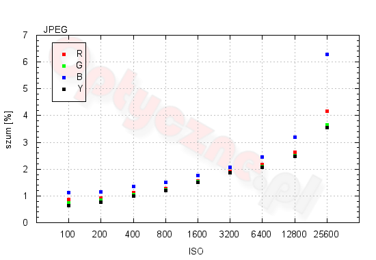

Poniżej prezentujemy wykres szumu dla zdjęć JPEG. Poziom szumu utrzymuje się na wyższym poziomie niż w Pentaksie K-S1 czy Sony A58. U konkurencji jednak działa odszumianie, mimo, że w każdym aparacie je wyłączamy. Patrząc na przebieg krzywych w testowanym Nikonie widzimy kilka załamań, również świadczących o stosowaniu odszumiania, aczkolwiek nie tak intensywnego. W instrukcji obsługi znajdziemy zapis informujący, że „redukcja szumów jest przeprowadzana tylko w razie potrzeby”, także o pełnym wyłączeniu odszumiania nie może być mowy.

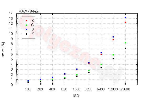

Sprawdźmy teraz, jak wizualna ocena szumu przekłada się na konkretne liczby. Na poniższym wykresie przedstawiamy poziom szumu zmierzony na podstawie surowych zdjęć tablicy Kodaka Q-14, przekonwertowanych wcześniej do 24-bitowych TIFF-ów.
Nikon D5500 - Szumy i jakość obrazu w RAW
Wątpliwości wzbudza jedynie najwyższa czułość, bowiem w jej przypadku wzrost jest w zasadzie liniowy. Poza tym przypadkiem, krzywa ma charakter wykładniczy, a więc taki jakiego należało się spodziewać.

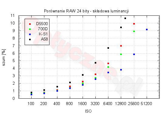

Rzućmy teraz okiem na poniższy wykres, który prezentuje porównanie składowej luminancji dla testowanego D5500 oraz innych aparatów konkurencji.
Pentax K-S1 wyraźnie góruje nad rywalami na wysokich ISO, choć w jego przypadku zaobserwowaliśmy wyraźne odszumianie plików RAW powyżej ISO 6400. Do tej czułości, jego przewaga nad D5500 wynosi ok. 2/3 EV. Z kolei szum w Canonie 700D utrzymuje się na niższym poziomie niż w testowanym Nikonie o maksymalnie 1/3 EV. Najwyższy zmierzony poziom zakłóceń wystąpił w A58. D5500 góruje nad nim średnio o ok. 1 EV.
