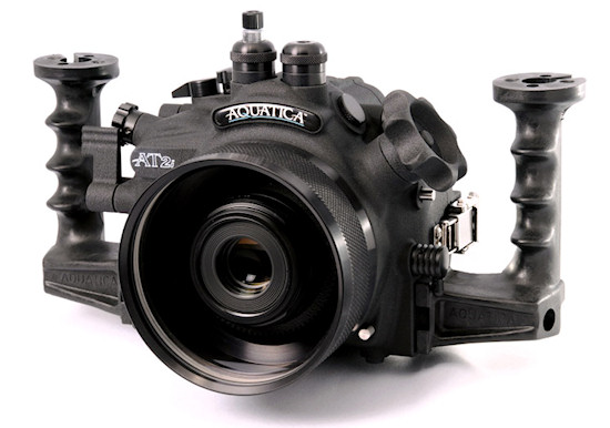

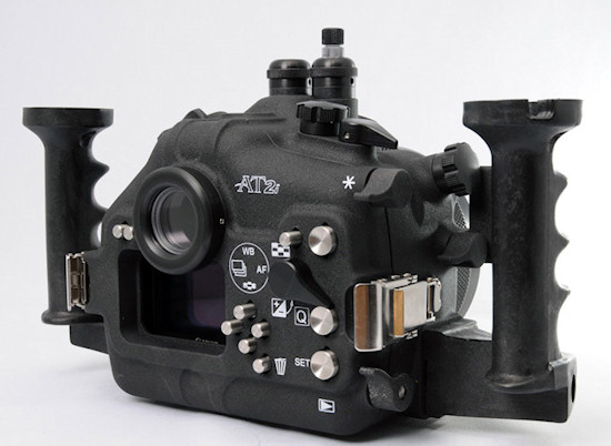

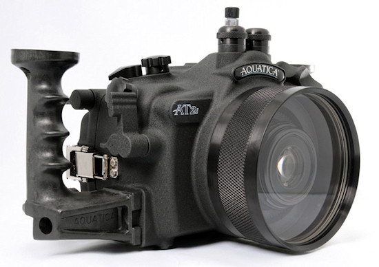

Firma Aquatica zaprezentowała nową obudowę podwodną dedykowaną dla Canona EOS 550D. Produkt został wykonany z pojedynczego bloku aluminiowego i pozwala na zanurzenie na głębokości 90 m w przypadku wersji podstawowej, lub 130 m w przypadku wersji wzmocnionej, produkowanej na zamówienie.

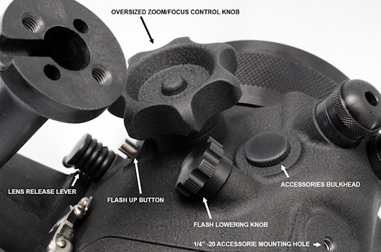

Aquatica AT2i została wyposażona w złącze światłowodowe, które pozwala na skorzystanie z opcjonalnych portów optycznych Sea & Sea lub INON. Dodatkowo można nabyć wersję obudowy z tradycyjnymi portami Nikonos lub Ikelite.
W obudowie znalazły się także manipulatory pozwalające na otwieranie i zamykanie wbudowanej lampy błyskowej. Cały korpus jest anodowany i dodatkowo malowany proszkowo, co ma zapewnić ochronę przed korozją.
