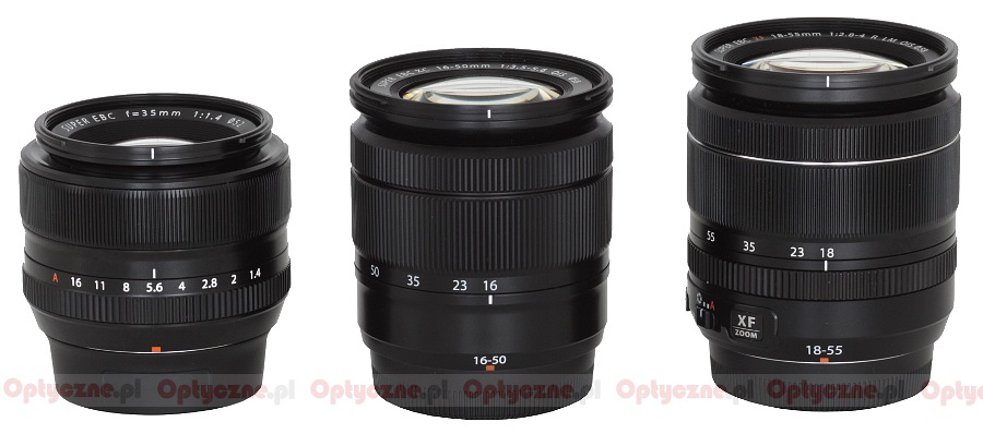

Na poniższym zdjęciu testowany obiektyw stoi pomiędzy Fujinonem XF 1.4/35 i XF 18–55 mm f/2.8–4.0 OIS.

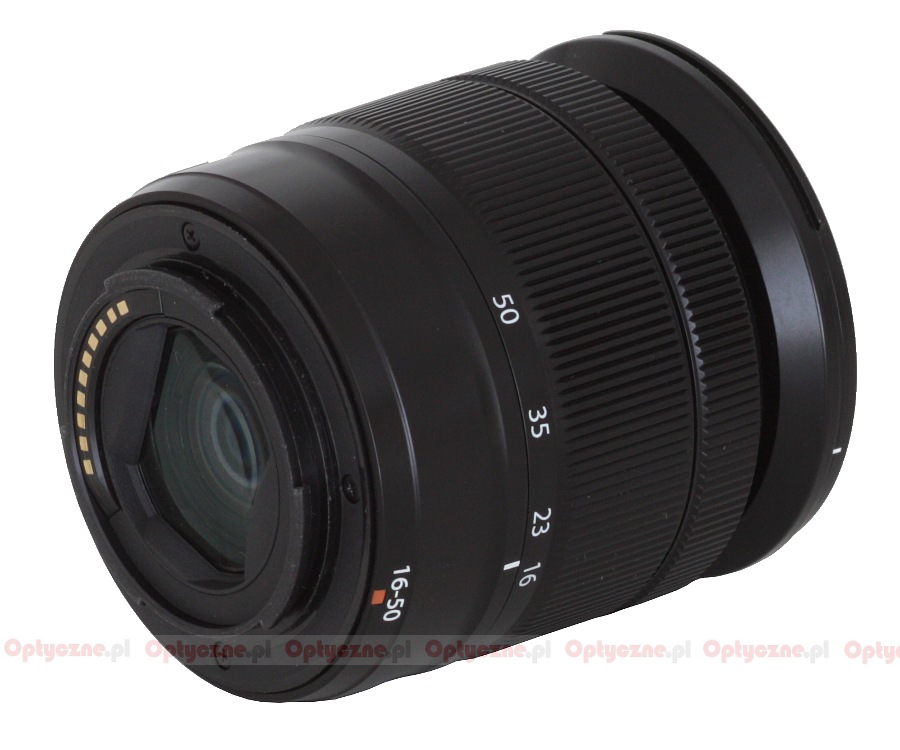

Fujinon XC 16–50 mm f/3.5–5.6 OIS rozpoczyna się bagnetem wykonanym z tworzywa sztucznego, który otacza tylną i nieruchomą soczewkę obiektywu. Jest ona umieszczona na równi z bagnetem i tak obudowana, że ma przekrój zbliżony do prostokąta o rozmiarach 27×20 mm. To bardzo ciekawe i udane rozwiązanie, które zapewnia szczelność konstrukcji od strony bagnetu.
Fujifilm Fujinon XC 16-50 mm f/3.5-5.6 OIS - Budowa, jakość wykonania i stabilizacja
Pierwszym elementem właściwego korpusu obiektywu jest nieruchomy pierścień o wysokości 19 mm, który zawiera czerwony kwadracik ułatwiający mocowanie obiektywu do korpusu aparatu, napis 16–50, a także nalepkę zawierającą numer seryjny obiektywu, jego nazwę i informację, iż wyprodukowano go w Chinach. Warto tutaj nadmienić, że obiektywy z wyższej serii Fujinon XF produkowane są w Japonii.
Największym elementem na tubusie obiektywu jest pierścień do zmiany ogniskowej, który ma wysokość 24 mm i jego większą część zajmuje stosunkowo drobne karbowanie. Pod nim znajdziemy znaczniki ogniskowych dla wartości 16, 23, 35 i 50 mm. Pierścień pracuje prawidłowo i z należytym oraz równym w całym zakresie oporem.

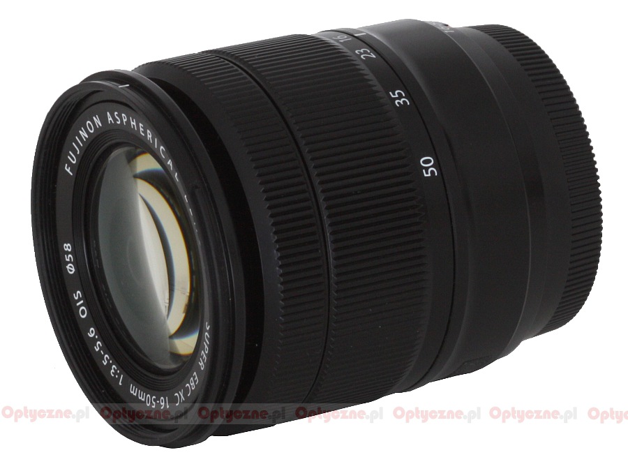

Idąc dalej natrafimy na karbowany pierścień do ręcznego ustawiania ostrości. Ma on szerokość 9 mm i nie ma na nim żadnych znaczników. Pracuje on w oparciu o serwomechanizmy i kulturze jego pracy trudno cokolwiek zarzucić.

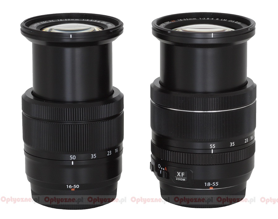

Przednia soczewka ma średnicę 38 mm i jest otoczona napisem z nazwą i parametrami obiektywu oraz nierotującym mocowaniem filtrów o średnicy 58 mm. Przejście od ogniskowej 16 do 50 mm powoduje, że przedni układ soczewek wysuwa się na jednolitym i sprawiającym solidne wrażenie tubusie. Rozmiar obiektywu rośnie wtedy od 64 do 98 mm.
Jeśli chodzi o konstrukcję optyczną mamy tutaj do czynienia z 12 soczewkami ustawionymi w 10 grupach. Producent chwali się zastosowaniem aż trzech elementów asferycznych i jednej soczewki wykonanej ze szkła o bardzo niskiej dyspersji. Wewnątrz znajdziemy jeszcze przysłonę o siedmiu listkach, którą możemy domknąć, niezależnie od wartości ogniskowej, do f/22.

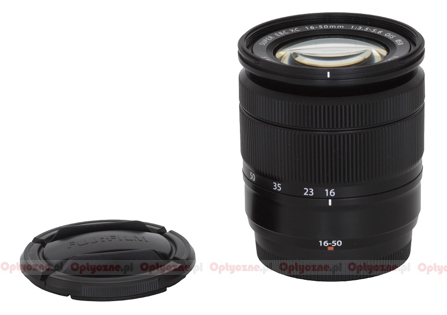

Kupujący dostaje w zestawie tylko dwa dekielki.
