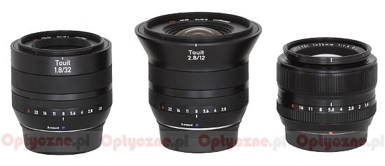

Na poniższym zdjęciu testowany obiektyw stoi pomiędzy Zeissem Touit 1.8/32 i Fujinonem 1.4/35.

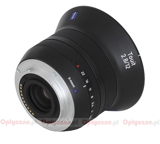

Zeiss Touit 2.8/12 rozpoczyna się metalowym bagnetem, który otacza styki i tylną soczewkę obiektywu o średnicy 19 mm. Soczewka jest ruchoma – dla ostrości ustawionej na nieskończoność znajduje się prawie na równi z bagnetem, a przy przejściu do minimalnej odległości ogniskowania przesuwa się wgłąb tubusu o kilka milimetrów.
Carl Zeiss Touit 12 mm f/2.8 - Budowa i jakość wykonania
Właściwy korpus obiektywu rozpoczyna się czarnym i metalowym pierścieniem, na którym, z jednej strony, znajdziemy niebieską kropkę ułatwiającą mocowanie obiektywu do korpusu aparatu oraz nazwę mocowania, a z drugiej parametry obiektywu, jego numer seryjny i informację, że został on wyprodukowany w Japonii.
W przypadku obiektywu przeznaczonego do bezlusterkowców Fujifilm następnym elementem jest pierścień do zmiany przysłony o szerokości 11 mm. Pracuje on płynnie ale jednocześnie z należytym oporem i ma skok 1/3 EV. Obiektywy na mocowaniu Sony są pozbawione tego pierścienia, a przysłoną steruje się z poziomu aparatu.

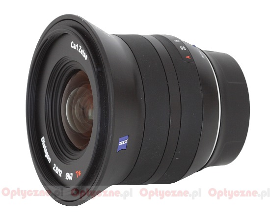

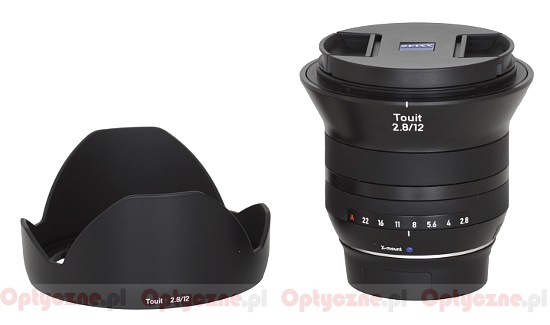

Za pierścieniem do manualnego ustawiania ostrości obiektyw szybko się rozszerza zwiększając swoją średnicę z 62 do 88 mm. Na tym elemencie, także metalowym, znajdziemy napis „Touit 2.8/12”, a kończy się on bagnetem do mocowania osłony przeciwsłonecznej.
Przednia soczewka obiektywu ma średnicę 35 mm i jest lekko wypukła. Otacza ją fragment obudowy z napisem „Carl Zeiss” (w nowszych wersjach będzie już tylko „Zeiss”) oraz „Distagon 2.8/12 ⌀67 T*” oraz nierotujące mocowanie filtrów o średnicy 67 mm.

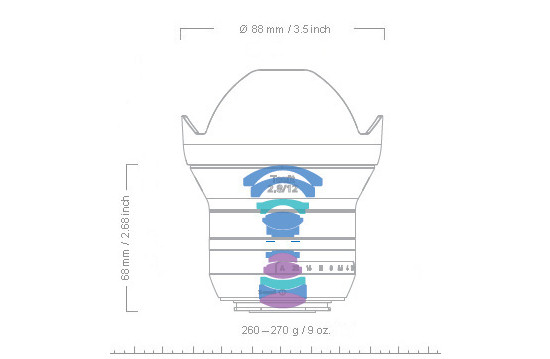

Na konstrukcję optyczną Zeissa 2.8/12 składa się 11 soczewek ustawionych w 8 grupach. Trzy soczewki wykonano ze szkła o nietypowej dyspersji, a dwóm elementom nadano kształt asferyczny. Wewnątrz znajdziemy jeszcze kołową przysłonę o dziewięciu listkach, którą możemy domknąć do wartości f/22. Producent chwali się też zastosowaniem słynnych powłok T*, które mają zapewnić wysoką transmisję i kontrast.

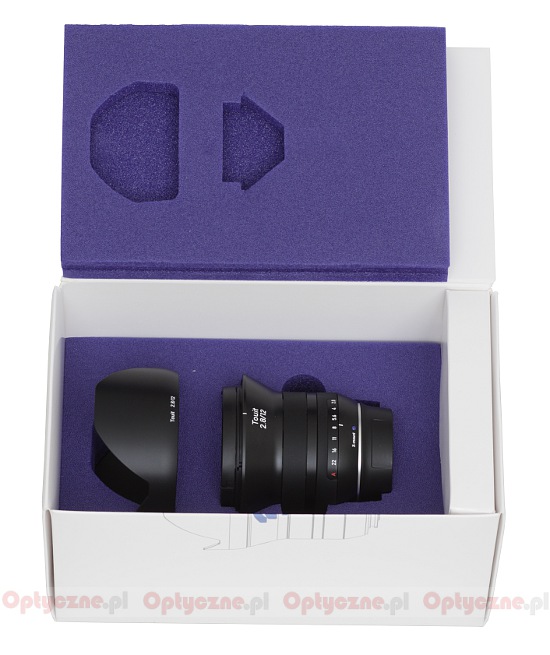

Kupujący dostaje w zestawie oba dekielki oraz tulipanową osłonę przeciwsłoneczną. Obiektyw sprzedawany jest w gustownym pudełku.
