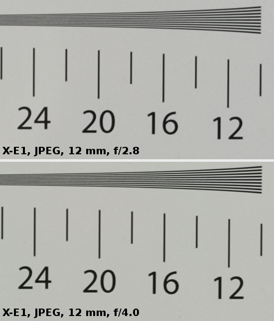

Na zakończenie tego rozdziału przedstawiamy wycinki zdjęć naszej tablicy do oceny rozdzielczości pobrane z plików JPEG (ustawiono najniższy poziom wyostrzania), które były zapisywane równolegle z RAW-ami użytymi do powyższej analizy.
Carl Zeiss Touit 12 mm f/2.8 - Rozdzielczość obrazu
