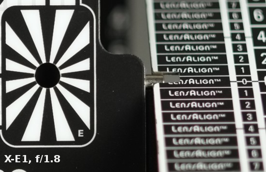

Jak dotychczas firma Zeiss oferowała obiektywy z autofokusem tylko do aparatów firmy Sony. Instrumenty dostępne na mocowaniach Canona, Nikona, Pentaksa, M czy M42 zawsze były obiektywami manualnymi. Teraz sytuacja zmieniła się odrobinę i posiadacze bezlusterkowców Fujifilm mogą cieszyć się używaniem Zeissów w trybie automatycznego ustawiania ostrości.
W trakcie pracy autofokusa z obiektywu dochodzi delikatne i mało uciążliwe buczenie. Jego szybkość jest bardzo dobra. Fujifilm X-E1 z najnowszym oprogramowaniem sprawia, że przebieg całej skali odległości zajmuje około 0.5–0.6 sekundy, co jest bardzo dobrym wynikiem.
Jesteśmy też pod wrażeniem skuteczności mechanizmu. Zestaw Fujifilm X-E1 plus Touit 1.8/32, w warunkach studyjnych, nie odnotował żadnej pomyłki.
Nie było też żadnych problemów z tendencjami do ustawiania ostrości przed lub za właściwym obiektem. Widać to doskonale na poniższym zdjęciu.
Carl Zeiss Touit 32 mm f/1.8 - Autofokus
