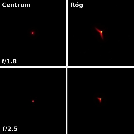

Pamiętamy doskonale, że testowany tutaj Zeiss 1.8/32 miał poważne problemy aby osiągnąć przyzwoitą jakość obrazu na brzegu kadru w okolicach maksymalnego otworu względnego. Rzut oka na poniższe wycinki pokazuje, że na pewno mocno odpowiedzialna za taki stan rzeczy jest koma, która na maksymalnym otworze jest bardzo duża. Nawet po przymknięciu przysłony do f/2.5 wada ta wciąż daje się we znaki. Korygowanie tej wady pozoaosiowej przez obiektyw Zeissa uznajemy więc za słabe.
Carl Zeiss Touit 32 mm f/1.8 - Koma, astygmatyzm i bokeh
Dla odmiany, astygmatyzm jest korygowany bardzo dobrze. Średnia różnica pomiędzy poziomymi i pionowymi wartościami funkcji MTF50 wyniosła tylko 3%.

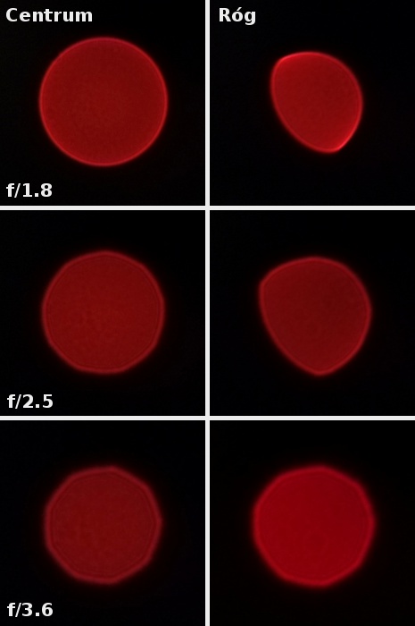

Bardzo ładnie wyglądają też krążki powstałe poprzez rozogniskowanie punktów świetlnych. Oprócz wspomnianych już wcześniej jaśniejszych brzegów, nie mamy do nich żadnych zastrzeżeń. Rozkład światła jest równy, nie widać żadnych koncentrycznych kręgów lub wyraźnych ekstremów lokalnych. Nieostrości dawane przez testowany obiektyw powinny więc wyglądać ładnie.
Inną sprawą jest wyraźna zmiana kształtu krążków w rogu kadru. To jednak wynik winietowania, o którym opowiemy w następnym rozdziale.
