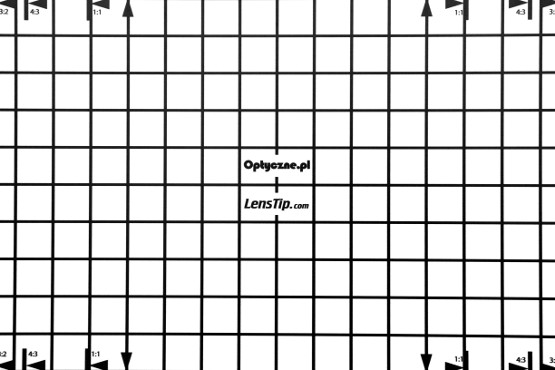

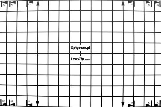

Obiektywy Fujinon przeznaczone do systemu X nie korygują dystorsji, zostawiając to zadanie oprogramowaniu aparatu. Firma taka jak Zeiss, która słynie z dobrej jakości optyki, powinna jednak starać się konstruować takie obiektywy, w których podstawowe wady optyczne są korygowane właściwie. Korygowanie dystorsji przez oprogramowanie ma bowiem swoją cenę i pisaliśmy już o tym wielokrotnie.
Konstruktorzy optyki Zeissa trochę nas zawiedli, bo jednak poszli na łatwiznę. Dystorsja zmierzona na plikach RAW wynosi −1.88%, co oznacza, że niespecjalnie przyłożono się do jej korygowania. W skali ogólnej nie jest ona może duża, ale jak na obiektyw standardowy dający kąt widzenia niespełna 50 stopni – nie jest to wynik imponujący. Co ciekawe, właściwej wartości dystorsji obiektywu nie zna korpus użyty w teście, bo ją zauważalnie przekorygowuje. Dystorsja zmierzona na plikach JPEG ma bowiem inny znak i wynosi +0.57%.
Osiągi Zeissa w tej kategorii są tym bardziej zaskakujące, że konkurencyjny Fujinon 1.4/35 dobrze korygował dystorsję i nawet na RAW-ach wynosiła ona tylko −0.55%.
JPEG
Carl Zeiss Touit 32 mm f/1.8 - Dystorsja
RAW
