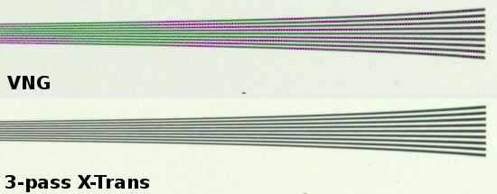

Matryca X-Trans ma nietypowy układ pikseli, przez co stwarza nowe wyzwania przed procedurami demozaikującymi. Algorytm VNG, zaimplementowany we wcześniejszych wersjach programu dcraw i używany przez nas dotychczas, dawał co prawda MTF-y wyższe niż oryginalne oprogramowanie firmy Fujifilm, ale jednocześnie powodował powstawanie wyraźnych artefaktów. Od pewnego czasu jest jednak dostępny nowy algorytm o nazwie 3-pass X-Trans, który daje znacznie lepsze efekty. Porównanie wycinków tych samych zdjęć wywołanych starą i nową wersją programu dcraw pokazuje poniższy rysunek.
Fujifilm Fujinon XF 27 mm f/2.8 - Rozdzielczość obrazu
Jak widać, w pierwszym wypadku kolorowe artefakty są olbrzymie, w drugim nie ma ich prawie wcale. Różnica jest więc ogromna. Zasadnym jest pytanie, czy nowy algorytm, który tak skutecznie „gasi” artefakty, nie ogranicza przy tym rozdzielczości. W tym celu zmierzyliśmy rozdzielczość testowanego obiektywu w centrum kadru na plikach RAW wywołanych przy pomocy jednego i drugiego algorytmu. Wyniki zaprezentowane są poniżej.

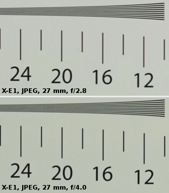

Poniższe wycinki zostały pobrane z plików JPEG zapisywanych równolegle z RAW-ami użytymi do powyższej analizy.
