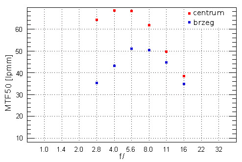

Biorąc pod uwagę tak skuteczne działanie nowego algorytmu, zdecydowaliśmy się już na stale używać go w testach optyki systemu Fujifilm X. Wykres rozdzielczości w centrum i na brzegu kadru Fujinona XF 27 mm f/2.8, uzyskany przy pomocy programu Imatest z nową wersją dcrawa jest zaprezentowany poniżej.
Fujifilm Fujinon XF 27 mm f/2.8 - Rozdzielczość obrazu
W centrum kadru Fujinon 2.8/27 zachowuje się świetnie. Bardzo ostry obraz uzyskujemy już na maksymalnym otworze względnym, gdzie MTF-y docierają do wysokiego poziomu 64 lpmm. Maksimum możliwości obiektywu obserwujemy dla przysłon f/4.0–5.6, gdzie praktycznie wcale nie ustępuje on znacznie jaśniejszemu Fujinonowi 1.4/35. Jak na mały obiektyw typu „naleśnik” zachowanie jest wręcz genialne.
W przypadku tak małych gabarytów obiektywu kompromisy jednak muszą być i są one doskonale widoczne w zachowaniu na brzegu kadru, które bardzo mocno odstaje od tego, co widzimy w centrum. Na maksymalnym otworze względnym obiektyw nie daje użytecznych obrazów i aby je osiągnąć musimy przymknąć przysłonę do okolic f/3.5. W przedziale przysłon f/5.6–8.0 obraz jest w pełni użyteczny, ale daleko mu do osiągów z centrum kadru.
