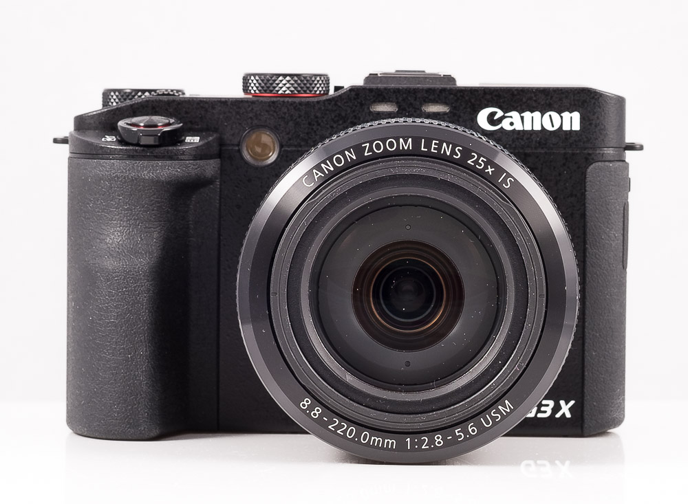

Elementy sterowania

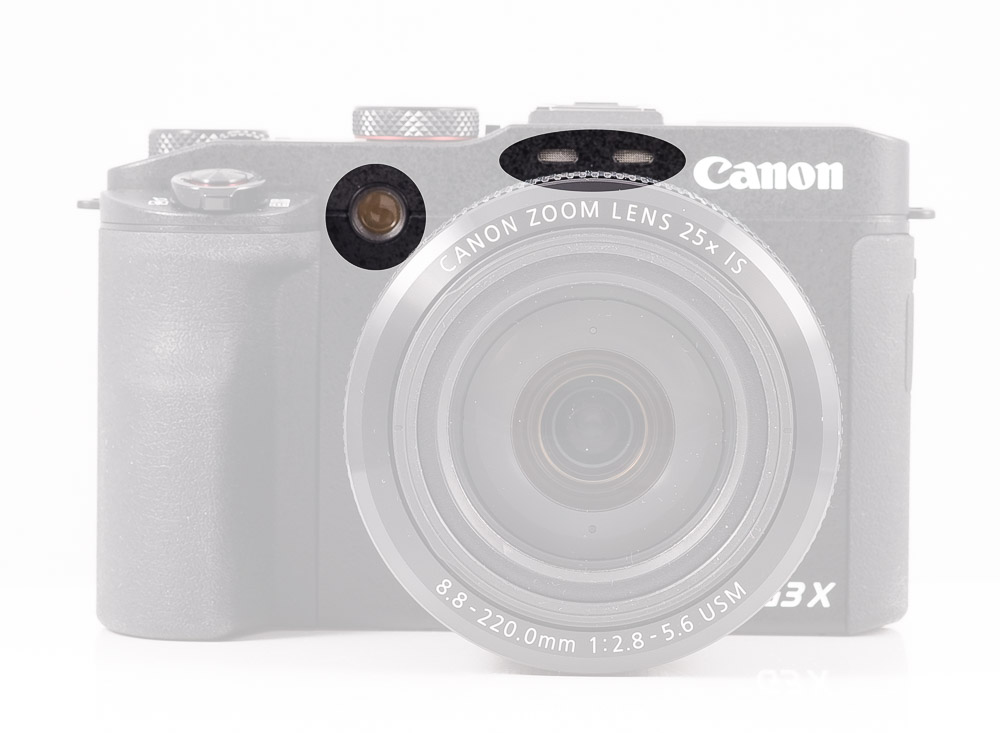

Na przedniej ściance oprócz obiektywu otoczonego pierścieniem kontrolnym znajdziemy diodę wspomagania autofokusu i sygnalizacji pracy samowyzwalacza. Tuż nad obiektywem mieści się stereofoniczny mikrofon.

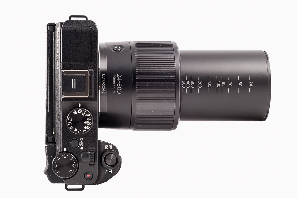

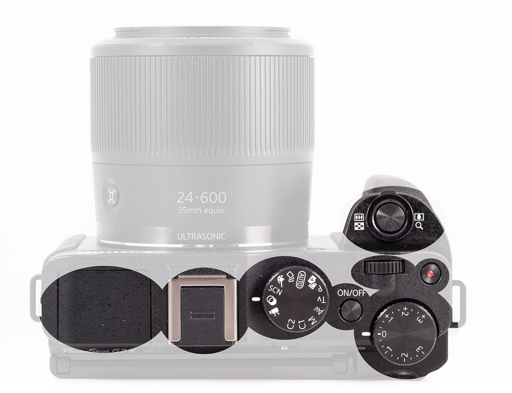

Górna ścianka to miejsce przewidziane przez konstruktorów na lampę błyskową, gorącą stopkę umożliwiającą zamontowanie wizjera lub lampy błyskowej, koło trybów, włącznik zasilania i koło korekty ekspozycji. Dodatkowo widzimy przednią rolkę sterującą, przycisk nagrywania i leżący na uchwycie spust migawki otoczony dźwignią zmiany ogniskowej.

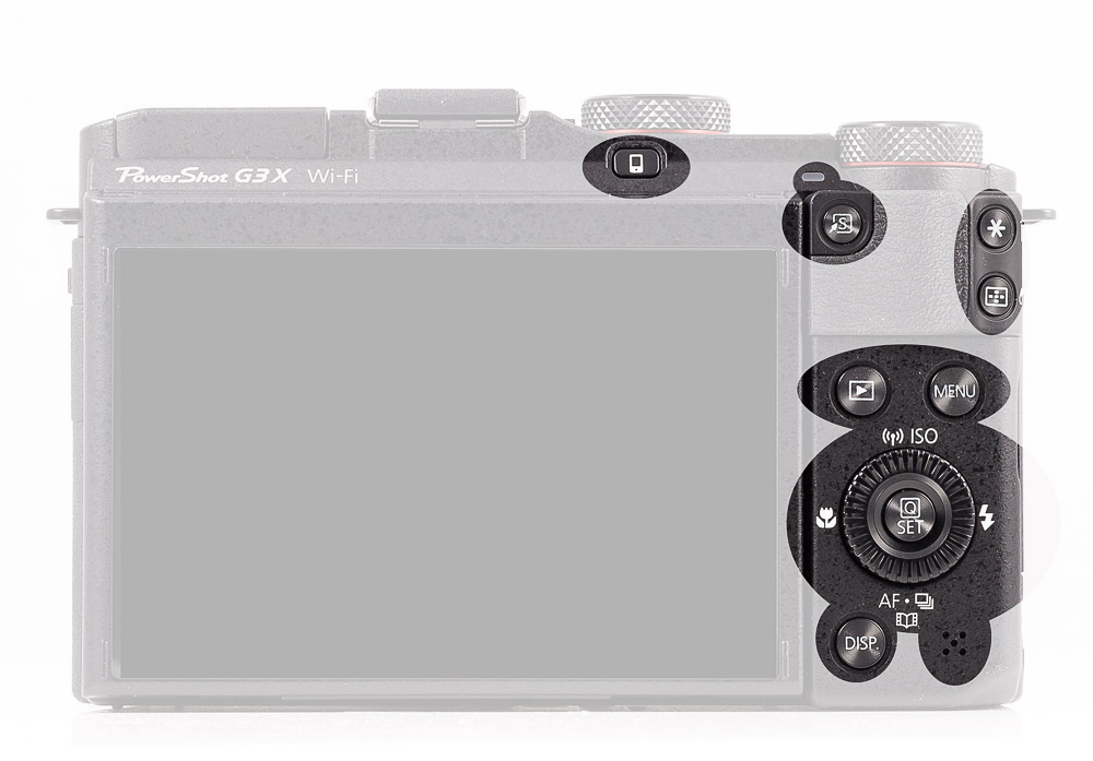

Na tylnej ściance mieści się ekran LCD. Jest on umocowany na przegubie pozwalającym na odchylanie w jednej płaszczyźnie. Po prawej stronie odnajdziemy zestaw przycisków. Góra panelu stanowi oparcie dla kciuka. W jego sąsiedztwie odnajdziemy:
  • przycisk skrótu S,
  • przycisk gwiazdki / kasowanie zdjęć,
  • przycisk wyboru ramki AF.
Canon PowerShot G3 X - Budowa i jakość wykonania
Wokół czterokierunkowego wybieraka wyposażonego w obrotowy pierścień zgrupowano elementy sterujące. Za pomocą tego manipulatora możemy uruchomić następujące funkcje:
  • góra – czułość ISO i komunikacja WiFi (w trybie odtwarzania),
  • prawo – tryb lampy błyskowej,
  • dół – tryb wyzwalania migawki,
  • lewo – tryb pracy autofokusu (makro lub normalny).
Dookoła wybieraka, w kolejności zgodnej z ruchem wskazówek zegara, znajdują się przyciski:
  • odtwarzania,
  • MENU,
  • DISP.
Środkowy przycisk wybieraka Q/SET służy do wywoływania menu podręcznego oraz akceptacji wyboru opcji. W prawym dolnym roku dojrzymy też otwory głośnika.

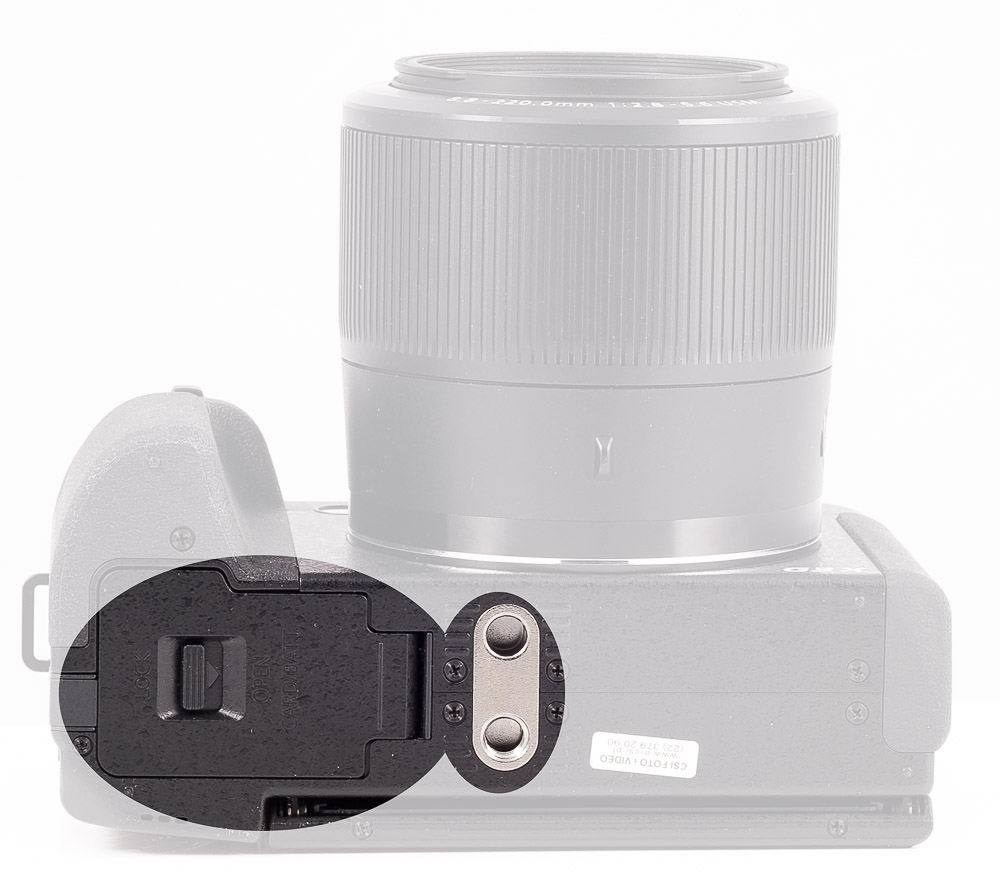

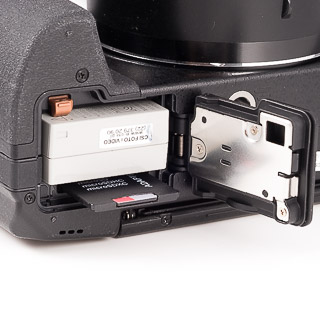

Na dolnej ściance znajdziemy pokrywę komory akumulatora i slotu karty pamięci. Obok mieści się gwint statywowy. Niestety, jego lokalizacja powoduje, że po zainstalowaniu płytki statywowej nie mamy możliwości otwarcia komory baterii. Dodatkowo nie jest on umiejscowiony w osi obiektywu, choć na plus należy zaliczyć dodatkowy otwór pozwalający dokładnie wypozycjonować aparat na statywie (oczywiście potrzebna do tego jest płytka dedykowana do kamery filmowej).

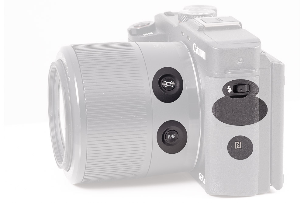

Lewa ścianka to miejsce, gdzie producent ulokował dźwignię zwalniającą blokadę lampy błyskowej oraz gniazdo słuchawek i mikrofonu. Na obiektywie znajdują się też przyciski MF oraz wspomagania kadrowania.

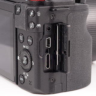

Na prawej ściance aparatu, pod zabezpieczającą klapką, znajdują się port zdalnego wyzwalania migawki, uniwersalny port komunikacyjny, umożliwiający przesył sygnału audio/wideo do telewizora oraz gniazdo HDMI. Port cyfrowy funkcjonuje także jako interfejs standardu USB. Podłączając aparat do telewizora za pomocą HDMI możemy sterować odtwarzaniem zdjęć przy użyciu pilota telewizora.

Aparat zasilany jest dedykowanym akumulatorem o oznaczeniu NB-10L i parametrach 7.4 V oraz 920 mAh. W pełni naładowany akumulator według zapewnień producenta wystarcza na wykonanie 300 zdjęć. Podczas testów bez problemu udało nam się osiągnąć taką liczbę. Problematyczna jest jednak praca wskaźnika pojemności akumulatora. Dość często aparat pokazuje pełne naładowanie, a po wykonaniu kilku zdjęć kapituluje i wyłącza się.
Gniazdo baterii jest zabezpieczone przed przypadkową próbą włożenia akumulatora w nieprawidłowy sposób. Ładowanie odbywa się w dedykowanej ładowarce CB-2LCE i trwa nieco ponad 2 h. Producent nie oferuje ładowania za pomocą portu USB.
Innym sposobem zasilania aparatu jest użycie opcjonalnego zewnętrznego zasilacza ACK-DC80. Wówczas zamiast baterii w aparacie należy zamontować specjalny adapter, a kabel wyprowadzić na zewnątrz przy wykorzystaniu przepustu w pobliżu klapki komory baterii. Gdy klapka zamknie się, możemy umieścić aparat na statywie.
W komorze baterii jest też miejsce na zainstalowanie karty pamięci standardu Secure Digital (SD, SDHC i SDXC).

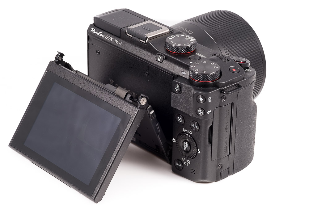

W aparacie wykorzystano 3.2-calowy, odchylany i dotykowy wyświetlacz TFT LCD o rozdzielczości 1.62 mln punktów. Dla zapewnienia najlepszego oddania kolorów w różnych warunkach oświetleniowych możemy regulować jasność wyświetlacza w zakresie 5-stopniowej skali. W praktyce różnice nie są duże i dla oszczędności poboru prądu warto ustalić najniższy poziom. Ekran jest zamontowany na przegubie w taki sposób, że możemy go odchylać tylko w jednej osi – w dół o 45 a w górę, aż o 180 stopni, czyli do pozycji odpowiedniej dla autoportretów z ręki.
Obraz cechuje dobry kontrast i odwzorowanie kolorów. Powłoki antyodblaskowe dostatecznie spełniają swoje zadanie, jednak gdy fotograf ubrany jest w jasną koszulkę, na ekranie nie sposób widzieć nawet kadru, co przy korzystaniu z dużych ogniskowych jest bardzo uciążliwe. Podczas użytkowania aparatu w ciemnym otoczeniu przyda się tryb nocny, który zdecydowanie redukuje jasność wyświetlacza, dzięki czemu nie będzie raził, gdy nasze oko zaadaptuje się do ciemności. Jest to szczególnie przydatne rozwiązanie podczas użytkowania aparatu do rejestracji nocnego nieboskłonu.
