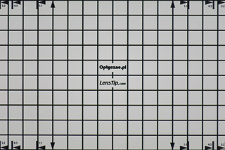

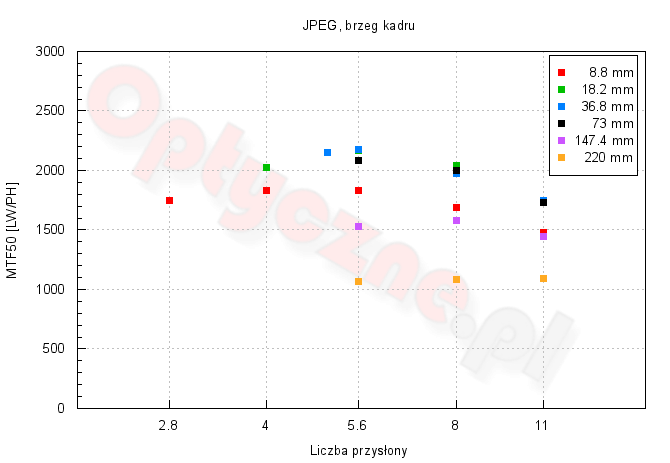

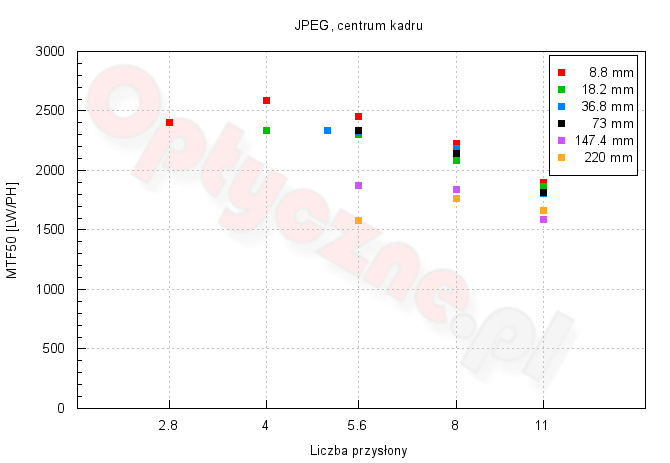

Rozdzielczość
Testy rozdzielczości przeprowadzamy na podstawie zdjęć tablicy ISO12233 robionych dla różnych długości ogniskowych i różnych wartości przysłony. Następnie dokonujemy obliczeń dla centrum i brzegu kadru. Wyniki prezentujemy w postaci wartości funkcji MTF50. Tradycyjnie pomiarom podlegały zarówno pliki JPEG, jak i surowe pliki RAW.
Zacznijmy od wyników otrzymanych dla plików RAW z centrum kadru.
Canon PowerShot G3 X - Optyka

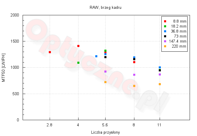

Poziom przyzwoitości dla testowanego modelu ustalamy na poziomie 1400 linii na wysokość kadru (LW/PH). Widzimy wyraźnie, że dla tak ustalonego kryterium obiektyw należy przymknąć o jedną działkę, by otrzymać dobrej jakości obraz jedynie dla ekwiwalentów ogniskowych poniżej 100 mm. Wynik maksymalny obiektyw notuje dla kombinacji najkrótszej ogniskowej i przysłony f/4 – wynosi on 1700 linii. Przypomnijmy, że dla matrycy o wielkości 1 cala oraz rozdzielczości 20 Mpix limit dyfrakcyjny występuje już przy f/3, dlatego też każde dalsze domknięcie przysłony powoduje spadek zdolności rozdzielczej. Ciekawie wygląda porównanie do wyników modelu Panasonic FZ1000 – w zakresie do ekwiwalentu 200 mm, opisywany aparat spisuje się lepiej natomiast dla 400 mm sytuacja się odwraca i to Panasonic notuje lepsze wyniki.

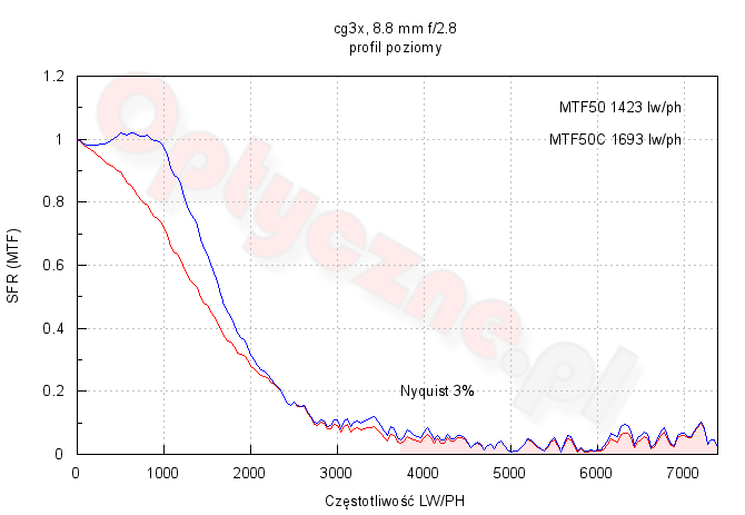

Spójrzmy na przebiegi funkcji MTF dla składowych poziomej i pionowej dla plików RAW. Kolorem czerwonym pokazano zmierzony przebieg natomiast niebieskim po uwzględnieniu wyostrzania o promieniu 2.
Ogniskowa:
Profil poziomy: f/2.8 f/4 f/5.6 f/8
Profil pionowy: f/2.8 f/4 f/5.6 f/8
Krzywe nie wykazują cech wyostrzania, co dokładnie widać, gdy przyjrzymy się skorygowanym, niebieskim profilom w okolicach ich maksymalnych wartości. Nie widać także dysproporcji między pionową a poziomą składową – to znak, że filtr antyaliasingowy ma równomierną siłę działania w obu kierunkach.

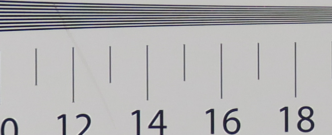

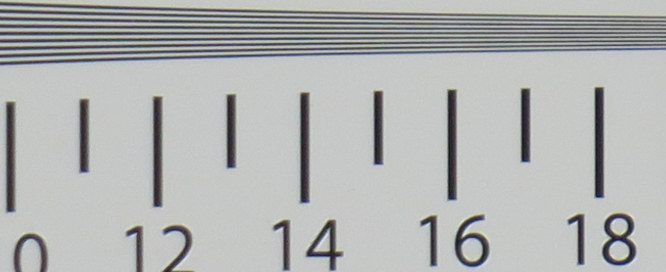

Poniżej prezentujemy wycinki zdjęć tablicy testowej (w formacie JPEG) w skali 1:1 z okolic centrum kadru dla maksymalnej i minimalnej rozdzielczości.
8.8 mm f/4
220 mm f/5.6

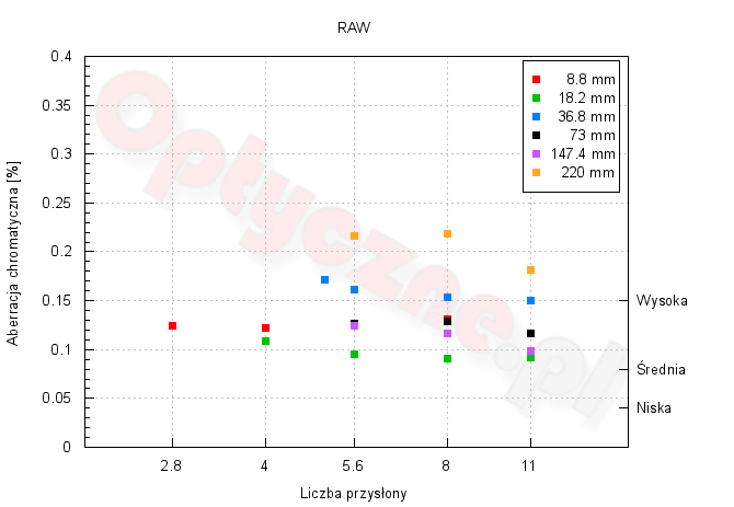

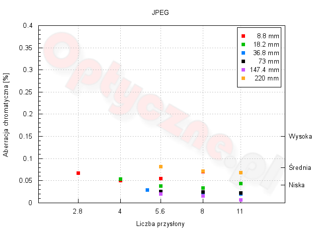

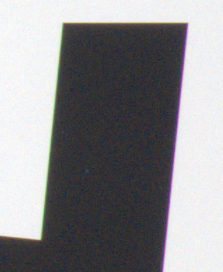

Aberracja chromatyczna
Przypomnijmy, że w naszej ocenie wartości aberracji wykraczające ponad 0.15% są uznawane za bardzo silne i widoczne na zdjęciach. Wyniki w przedziale 0.08–0.14% uznajemy za umiarkowane, a te z zakresu 0.04–0.07% za nieznaczące. Poniżej 0.04% możemy potraktować aberrację jako niezauważalną.
Jak widać na powyższym wykresie, aberracja chromatyczna w aparacie G3 X nie stanowi dużego problemu dla większości kombinacji przysłon i ogniskowych. Jedynie dla mocno otwartej przysłony dla szerokiego kąta jak i dla najdłużej ogniskowej wyniki pomiaru tej wady plasują się w strefie średniej.
Spójrzmy teraz, jak dokuczliwa jest ta wada w plikach surowych.
Pierwszy rzut oka i już widzimy przyczynę słabych wyników zdolności rozdzielczej dla pozycji teleobiektywu. Co ciekawe, dla wszystkich mierzonych kombinacji ogniskowej i przysłony wyniki plasują się w kategorii gorszej lub równej średniej. Innymi słowy korekcja aberracji chromatycznej stanowiła dla konstruktorów wyzwanie, któremu prawdopodobnie celowo nie starali się sprostać.

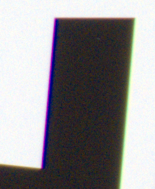

W tabelce poniżej prezentujemy w skali 1:1 wycinki zdjęć tablicy testowej przestawiające krawędzie czerni i bieli z najwyższym i najniższym poziomem aberracji chromatycznej według wyników otrzymanych dla surowych plików wywołanych programem dcraw.
220 mm f/8 18.2 mm f/8
Canon PowerShot G3 X - Optyka Canon PowerShot G3 X - Optyka

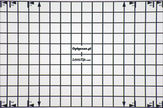

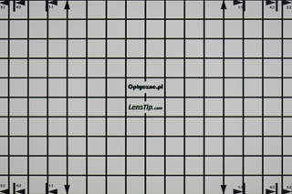

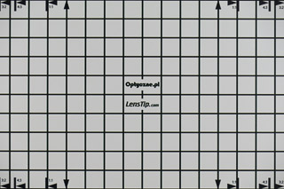

Dystorsja

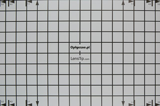

Dla formatu JPEG wyniki pokazują, że wada ta jest mało zauważalna. Zmierzone wartości oscylują w przedziale od −0.4% (zniekształcenie beczkowate) do 0.1%.
Zupełnie odmienny obraz rysuje się nam, gdy spojrzymy na pliki RAW. Rozmiar wady sięga poziomu −14% dla szerokiego kąta – tak duża dystorsja to już prawie zniekształcenie, które zwykliśmy nazywać efektem rybiego oka. Zwiększenie ogniskowej do okolic ekwiwalentu 50 mm redukuje już wielkość zniekształcenia do poziomu −1%, które przy dalszym zwiększaniu ogniskowej przechodzi w zniekształcenie poduszkowe i osiąga wartość +1.3 % dla pozycji teleobiektywu.

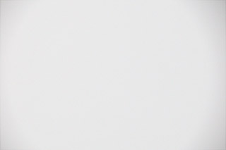

Winietowanie

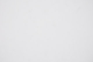

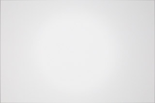

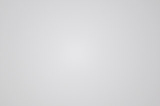

Pomiary winietowania wykonaliśmy w pierwszej kolejności dla plików JPEG.
24 mm 50 mm 100 mm 200 mm 400 mm 600 mm
f/2.8 22% (−0.73 EV) - - - - -
f/4 16% (−0.51 EV) 19.6% (−0.63 EV) - - - -
f/5 - - 12.1% (−0.37 EV) - - -
f/5.6 14.2% (−0.44 EV) 8.5% (−0.26 EV) 8.3% (−0.26 EV) 22.2% (−0.73 EV) 24.6% (−0.82 EV) 26% (−0.87 EV)
f/8 14% (−0.44 EV) 8.1% (−0.25 EV) 5.1% (−0.15 EV) 21.3% (−0.7 EV) 24.4% (−0.82 EV) 16% (−0.51 EV)
f/11 14.1% (−0.44 EV) 7.7% (−0.23 EV) 5% (−0.15 EV) 13.1% (−0.41 EV) 25.5% (−0.86 EV) 28.3% (−0.97 EV)
Winieta w plikach JPEG jest widoczna, jednak nie za bardzo przeszkadza. Za wyjątkiem środkowych ogniskowych osiąga poziom średni, a domykanie przysłony redukuje ją, gdy nie korzystamy z dłuższych ogniskowych niż ekwiwalent 200 mm. Co ciekawe, najniższe wartości tej wady notujemy dla ekwiwalentu ogniskowej równej 100 mm.

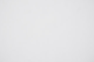

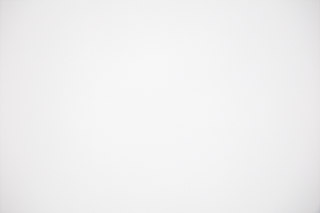

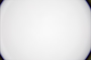

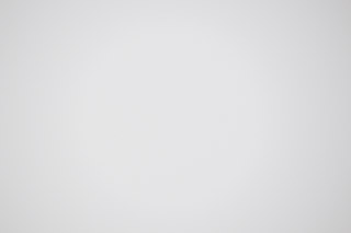

Spójrzmy teraz na wyniki pomiarów, które wykonaliśmy na surowych plikach.
f/2.8 88.3% (−6.48 EV) - - - - -
f/4 84.6% (−5.55 EV) 16.8% (−0.54 EV) - - - -
f/5 - - 9.3% (−0.29 EV) - - -
f/5.6 79.2% (−4.65 EV) 6.9% (−0.21 EV) 6.8% (−0.21 EV) 20.3% (−0.66 EV) 27.6% (−0.94 EV) 30% (−1.04 EV)
f/8 73.3% (−3.9 EV) 5.9% (−0.18 EV) 3.7% (−0.11 EV) 15.9% (−0.5 EV) 23.9% (−0.79 EV) 24.6% (−0.82 EV)
f/11 68.3% (−3.4 EV) 5.7% (−0.17 EV) 3.5% (−0.1 EV) 11.4% (−0.35 EV) 21.2% (−0.69 EV) 23.2% (−0.77 EV)
Dla surowych plików sytuacja jest zdecydowanie podobna, z tym że wartości w tabeli są bardzo wysokie, dochodzące do −7 EV dla szerokiego kąta. To znak, że do czynienia mamy z zaczernieniem rogów. Obiektyw zachowuje się tak jedynie dla tej ogniskowej. Przy dłuższych ogniskowych problem winietowania nadal istnieje, jednak w absolutnych wartościach liczbowych nie jest już tak monstrualny. Do ogniskowej 73 mm (ekwiwalent 200 mm) winieta jest umiarkowana, a delikatne domknięcie przysłony sprowadza ją do nieznaczącej wartości. Powyżej 73 mm winieta rośnie, osiągając maksymalnie 30% przy pozycji teleobiektywu. W tej pozycji nawet ustawienie przysłony na wartości f/11 nie powoduje zmniejszenia wyszarzenia rogów poniżej poziomu średniego.

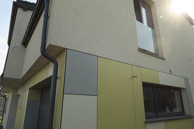

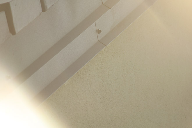

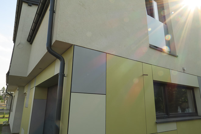

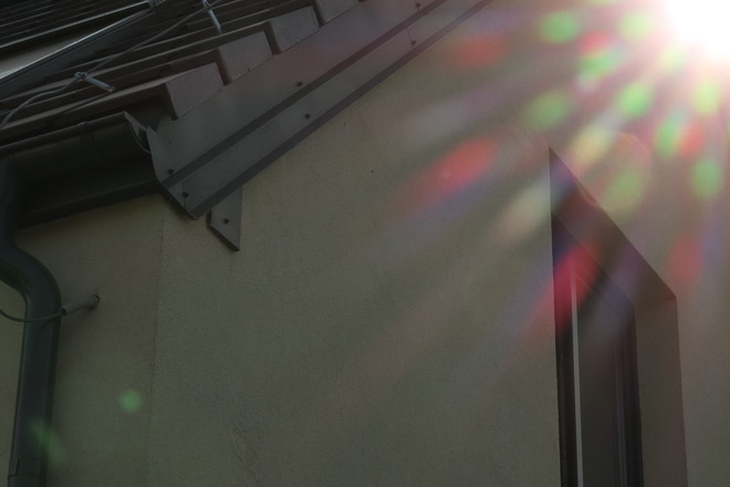

Odblaski
Przypomnijmy, że obiektyw G3 X składa się z 18 soczewek ułożonych w 13 grupach, czyli posiada aż 26 powierzchni potencjalnie powodujących odblaski na wynikowej fotografii.
8.8 mm f/2
8.8 mm f/11
36.7 mm f/5
36.7 mm f/11
220 mm f/5
220 mm f/11
Odblaski są najbardziej dokuczliwe, gdy silne źródło światła umieszczone jest w pobliżu rogu kadru, a przysłona maksymalnie domknięta. W takich warunkach możemy spodziewać się kolorowych plam wypełniających całkiem sporą część kadru. Szczególnie widoczne są dla średnich ogniskowych – w wypadku pozycji tele dodatkowo dochodzi mocny spadek kontrastu. Co ciekawe, nawet gdy źródło światła znajduje się poza kadrem, możemy się liczyć z pojawianiem się silnych artefaktów.
