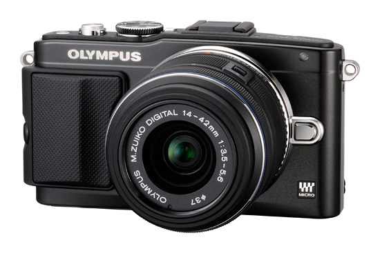

Bezlusterkowiec Olympus PEN E-PL5 został zaprezentowany we wrześniu ubiegłego roku. Od razu wzbudził on spore zainteresowanie, bowiem producent poinformował, iż zastosowano w nim bardzo udaną matrycę Live MOS, która wcześniej znalazła się w dużo droższym modelu OM-D E-M5. Dzięki temu aparat otrzymał wysoką ocenę w naszym teście, gdzie był chwalony za bardzo dobrą jakość obrazu.
Jednak nowa konstrukcja Olympusa skierowała na siebie wzrok nie tylko osób zainteresowanych tradycyjną fotografią, ale także fotografią podwodną, bowiem już w dniu premiery aparatu producent zapowiedział wprowadzenie do sprzedaży dedykowanej do niego wodoszczelnej obudowy o oznaczeniu PT-EP10. Tym samym japońska firma konsekwentnie kontynuuje swoją politykę, w ramach której oferuje obudowy podwodne do swoich bezlusterkowców i zaawansowanych aparatów kompaktowych. Jednak sama obudowa to nie wszystko, bowiem do fotografii podwodnej potrzebujemy jeszcze sporo dodatkowych akcesoriów.

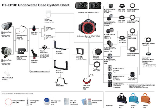

Obudowa podwodna Olympus PT-EP10 i kompatybilne z nią akcesoria.
Kliknij aby zobaczyć plik PDF.
Dlatego w ofercie firmy znajdziemy także zewnętrzne lampy błyskowej, dyfuzory, pierścienie pozwalające na zmianę ogniskowej, pierścienie antyodbiciowe, a także wszelkiego rodzaju uchwyty, dekielki i torby.
Skupmy się jednak na samej obudowie i oferowanym wraz nią wyposażeniem.

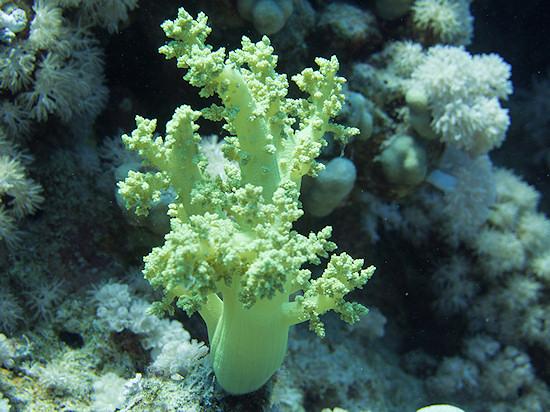

Fragment rafy koralowej. Zdjęcie wykonano aparatem Olympus E-PL5 i obiektywem M.Zuiko Digital 14–42 mm f/3.5–5.6 II R na 42 mm w obudowie podwodnej Olympus PT-EP10. JPEG otrzymany poprzez wywołanie pliku RAW w programie Adobe Lightroom.
Warunkiem koniecznym jest jednak odpowiednie zbliżenie się do fotografowanego obiektu, aby zniwelować efekt związany z pochłanianiem światła. Musimy bowiem pamiętać, że znajdując się na głębokości 5 metrów i fotografując obiekt oddalony od nas o 15 metrów, światło wpadające do wody, odbijając się od obiektu i dochodząc do naszego obiektywu musi przebyć aż 20 metrów! Zatem barwy zostaną pochłonięte w takim samym stopniu, jak byśmy znajdowali się nie 5, a 20 metrów pod wodą.

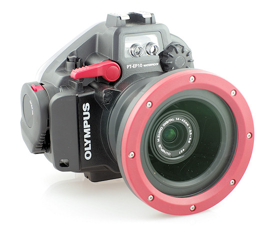

Wróćmy jednak do naszej obudowy.
Olympus E-PL5 pod wodą - Rozdział 1

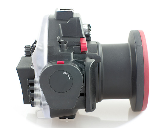

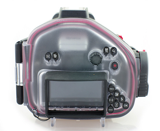

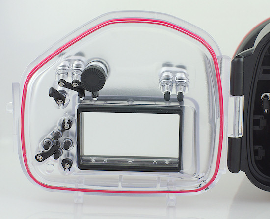

Olympus PT-EP10 został wykonany z poliwęglanów i według specyfikacji pozwala zanurkować z aparatem na głębokość 45 m. Za utrzymanie szczelności odpowiada duży o-ring oraz łatwe w użyciu obrotowe zamknięcie z blokadą. Dodatkowo mamy możliwość kontrolowania, czy obudowa nie przecieka, gdyż na dole tylnej ścianki umieszczono okienko monitorowania dla detekcji przenikania wody. Czyli niejako utrzymano standardy i parametry znane z wcześniejszych modeli.
Rozmieszczenie przycisków na tylnej ściance jest analogiczne, jak w przypadku obudowy dla E-PL3 i w związku z tym znów nie udało znaleźć się miejsca dla manipulatora pozwalającego obracać ruchomym pierścieniem wokół przycisków kierunkowych. Utrudnia to nieco zmianę przysłony i czasu migawki w trybach A/S/M, jednak dzięki dostępowi do przycisków kierunkowych możemy zmieniać te parametry.

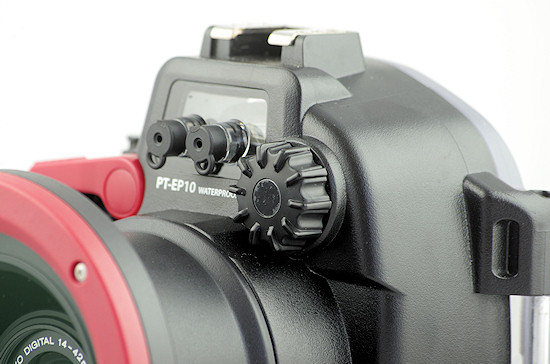

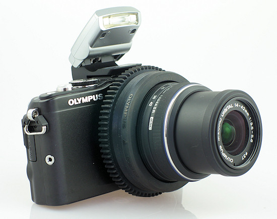

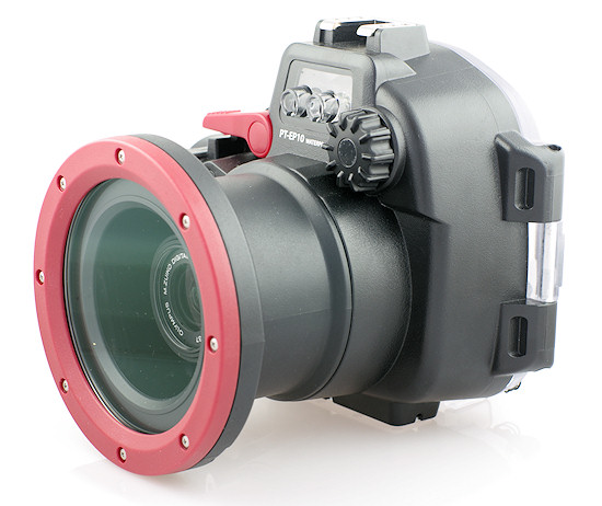

Ustawianie ogniskowej w obiektywie odbywa się za pomocą dużej gałki umieszczonej na przedniej ściance obudowy. Jednak aby móc skorzystać z tej funkcjonalności musimy dokupić specjalny pierścień zębaty.

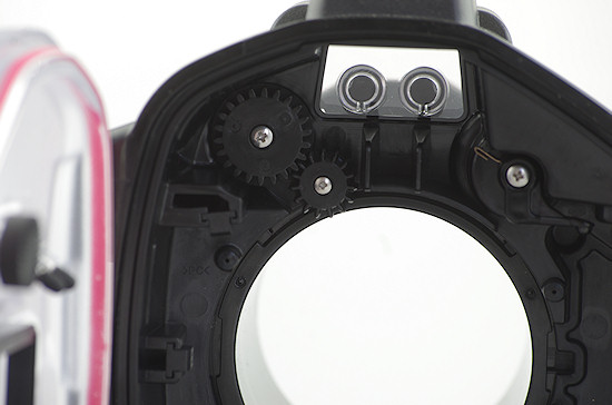

Gałka jest bowiem połączona z kołem, które zazębia się na pierścieniu nałożonym na obiektyw. Producent oferuje pierścienie w dwóch średnicach – model PPZR-EP01 pasuje do obiektywu M.Zuiko Digital 14–42 mm f/3.5–5.6 ED, natomiast model PPZR-EP02 do obiektywów M.Zuiko Digital 9–18 mm f/4.0–5.6 ED, M.Zuiko Digital 14–42 mm f/3.5–5.6 II, M.Zuiko Digital 14–42 mm f/3.5–5.6 II R.
Dzięki takiemu rozwiązaniu oraz zastosowaniu gałki o dość dużej średnicy, zmiana ogniskowej może być wykonywania płynnie palcem wskazującym lewej dłoni.
Instalacja aparatu w obudowie także nie sprawia większych problemów. Dzięki specjalnym gumkom dystansującym wpasowuje on się w zasadzie sam do jej wnętrza, a jedyne na co musimy zwrócić uwagę, to czy prawidłowo założyliśmy pierścień na obiektywie i czy zazębił się on z kołem połączonym z gałką do zmiany ogniskowej.
