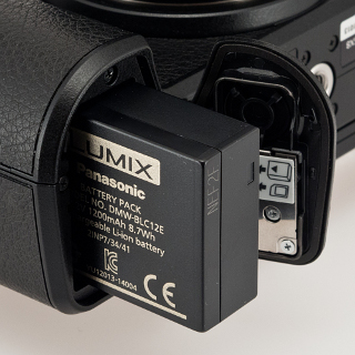

Panasonic GX8 jest zasilany akumulatorem litowo-jonowym o napięciu 7.2 V i pojemności 1200 mAh. Według instrukcji aparatu jego wydajność wynosi do około 340 zdjęć przy fotografowaniu z wykorzystaniem wyświetlacza, a 320 zdjęć przy fotografowaniu z wykorzystaniem wizjera (z podłączonym obiektywem H-FS1442A). Podczas testu jednak, pełen akumulator wystarczał na wykonanie nawet do 450 zdjęć. Opcjonalnie aparat można zasilać zasilaczem sieciowym DMW-AC10 w połączeniu z adapterem DMW-DCC8.

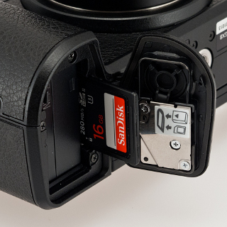

Komora akumulatora oraz slot kart SD (oraz SDHC i SDXC, także zgodnych z UHS-I) znajdują się na spodzie aparatu pod jedną plastikową klapką, wyposażoną w blokadę.

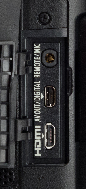

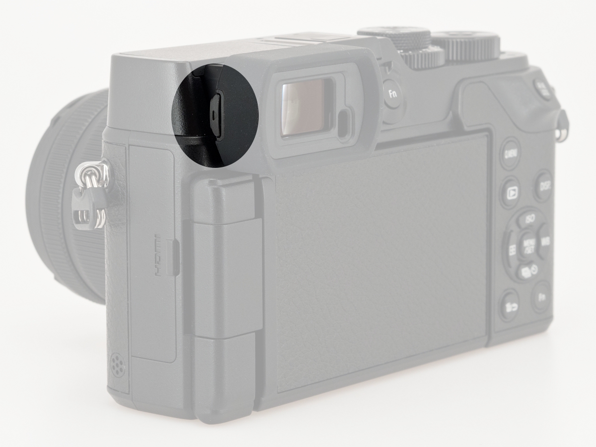

Z lewej strony aparatu, pod zaślepką z gumowego materiału, umieszczone zostały trzy gniazda (odpowiednio od góry):
  • złącze mikrofonu zewnętrznego i wężyka spustowego DMW-RSL1 (dostępne oddzielnie),
  • wielofunkcyjne złącze USB,
  • wyjście micro-HDMI typu D.

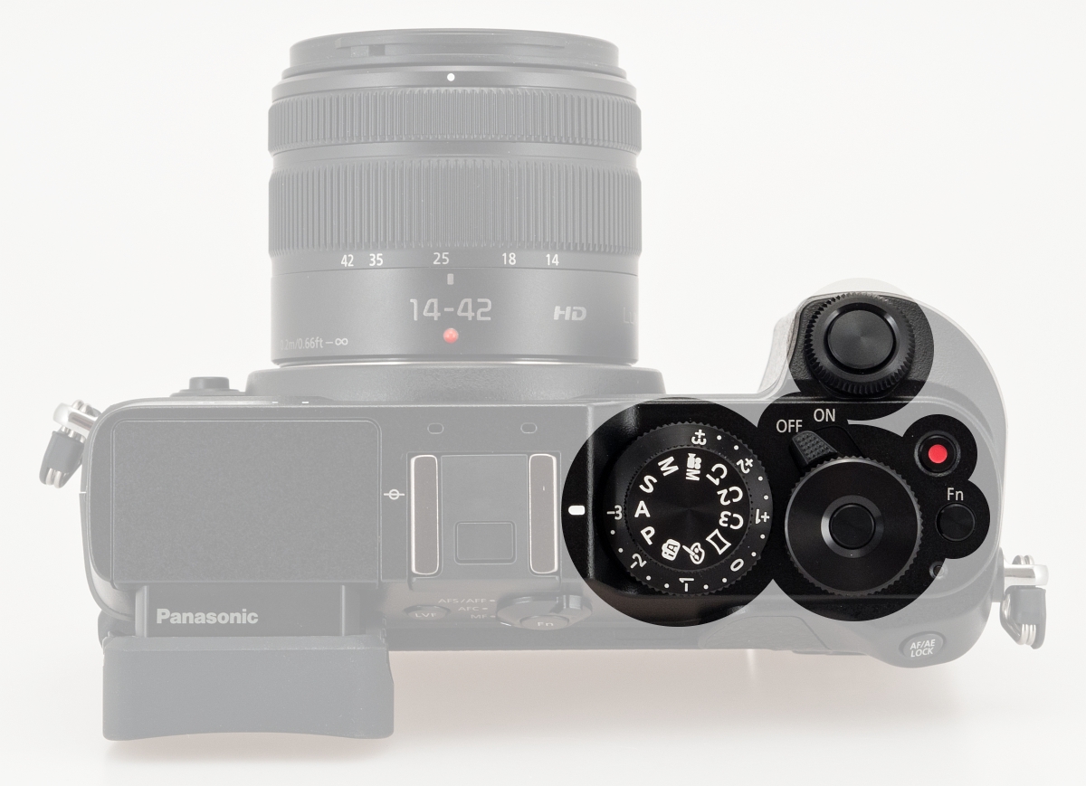

W nowym Lumiksie znajdziemy na niej dwa pokrętła sterujące. Jedno, podobnie jak u poprzednika, okala spust migawki i umiejscowione jest na wysokości rękojeści. Drugie natomiast znajduje się przy brzegu tylnej ścianki i ma wbudowany w środku przycisk. Ten tymczasowo zmienia parametry obsługiwane przez oba pokrętła sterujące (domyślną funkcją pokręteł jest oczywiście kontrola podstawowych parametrów ekspozycji). Na górnej ściance podobnie jak u poprzednika mamy włącznik aparatu oraz przycisk nagrywania filmów. Nowością natomiast jest programowalny przycisk Fn oraz pokrętło kompensacji ekspozycji. Na tym ostatnim umieszczono znane z GX7 typowe pokrętło trybów pracy aparatu:
  • iA – tryb inteligentne Auto,
  • P – tryb półautomatyczny,
  • A – tryb priorytetu przysłony,
  • S – tryb priorytetu migawki,
  • M – tryb ręczny,
  • M Film – tryb kreatywnego wideo,
  • C1, C2, C3 (1, 2, 3) – tryby użytkownika,
  • Tryb automatycznej panoramy,
  • tryb kreatywnego sterowania – zdjęcia z dodatkowymi efektami modyfikującymi wygląd obrazu (szczegóły w rozdziale 6).

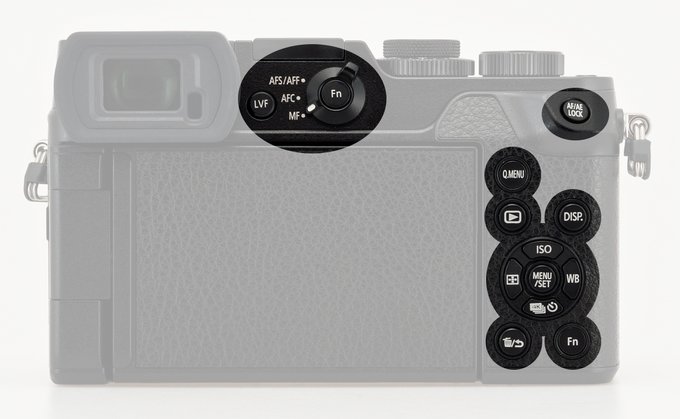

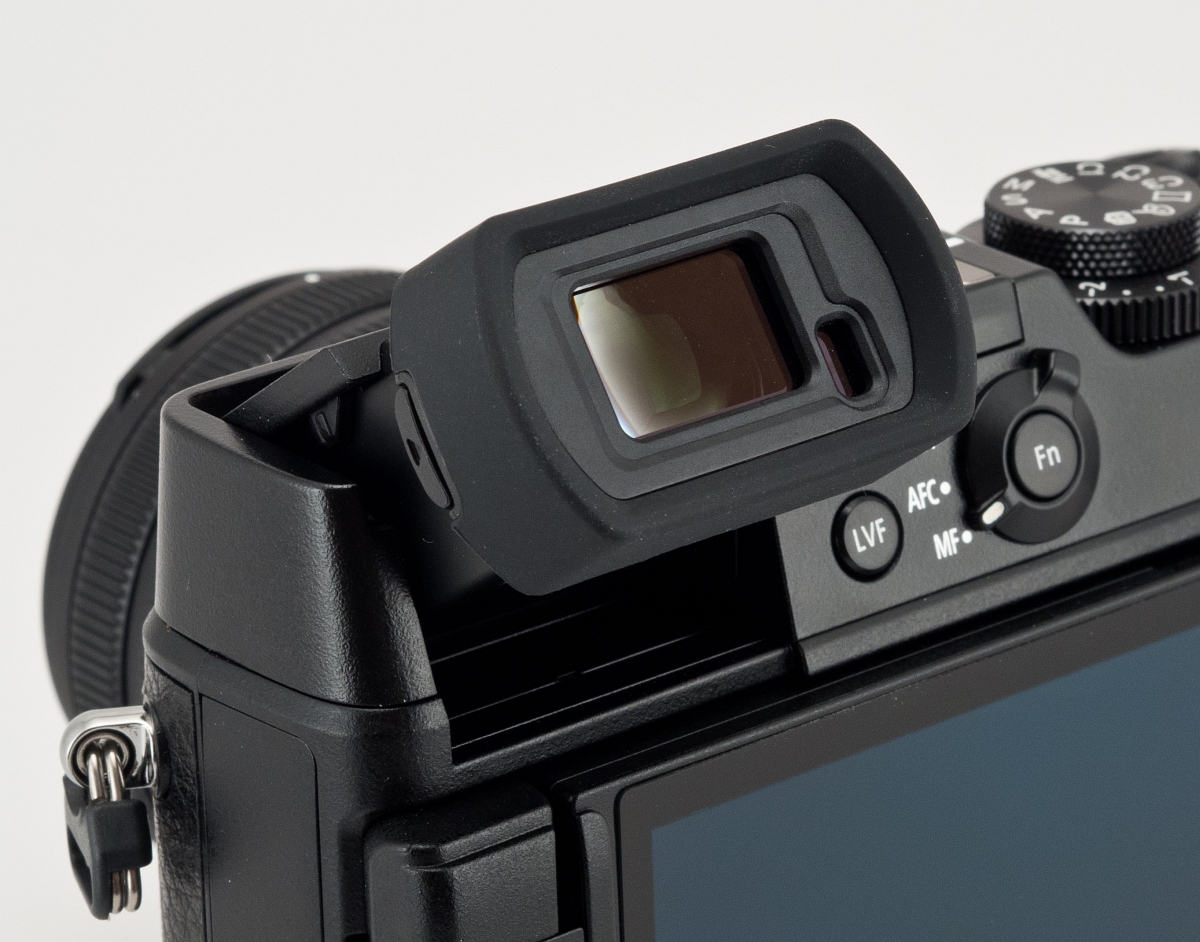

Tutaj też zauważymy nieco zmian w stosunku do poprzedniego modelu. Ze względu na brak wbudowanej lampy błyskowej w odróżnieniu od GX7 nie ma dedykowanego jej przełącznika. W bezpośrednim sąsiedztwie wizjera pozostał natomiast przycisk LVF, służący do przełączania wyświetlania obrazu pomiędzy ekranem a wizjerem elektronicznym. Dźwignia trybu ustawiania ostrości obsługuje w GX8 trzy (a nie dwa jak w GX7) ustawienia: AFS/AFF, AFC oraz MF. W jej środku natomiast znalazł się kolejny przycisk funkcyjny Fn. Przycisk AF/AE LOCK został natomiast przesunięty do prawego górnego narożnika. Pozostałe elementy mają rozkład taki jak u poprzednika, a ich funkcje są podobne. Mamy zatem przycisk Q.MENU otwierający podręczne menu, a niżej przycisk trybu odtwarzania oraz DISP., zmieniający informacje wyświetlane na ekranie. Poniżej trafiamy na krzyżak wielofunkcyjny z przyciskami kierunkowymi umożliwiającymi bezpośredni dostęp do opcji: ISO, balansu bieli, trybu wyzwalania migawki i trybu wyboru obszaru AF oraz znajdujący się w jego środku przycisk MENU/SET, który otwiera menu aparatu i służy do zatwierdzania dokonywanych ustawień. Na samym dole umieszczono natomiast przycisk usuwania zdjęć (wykorzystywany również do nawigowania w menu aparatu) oraz programowalny przycisk Fn.

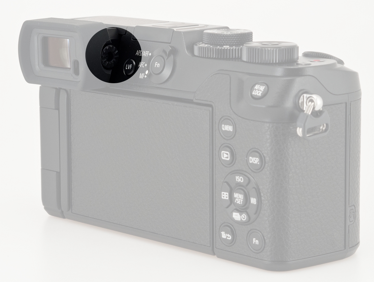

Należy jeszcze dodać, że bezpośrednio przy wizjerze, po jego lewej stronie odnajdziemy przełącznik blokady umożliwiający zdjęcie muszli ocznej, natomiast po prawej mamy niewielkie pokrętło regulacji dioptrażu.

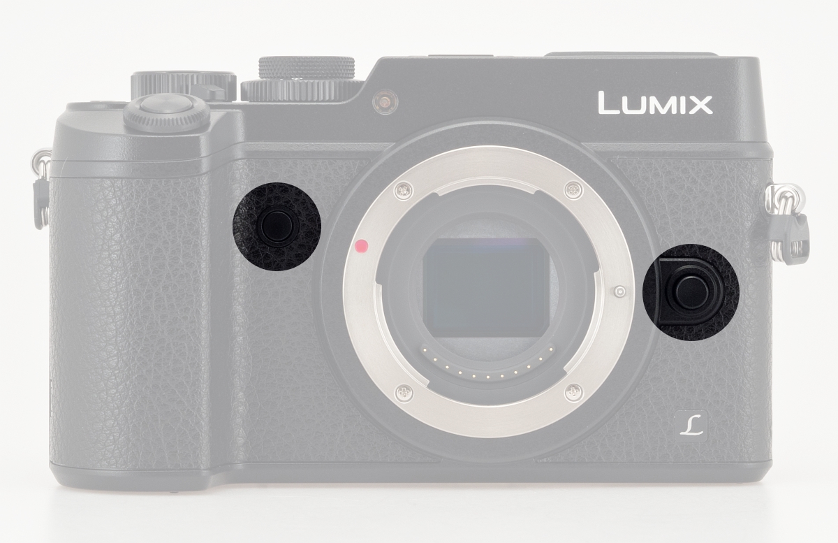

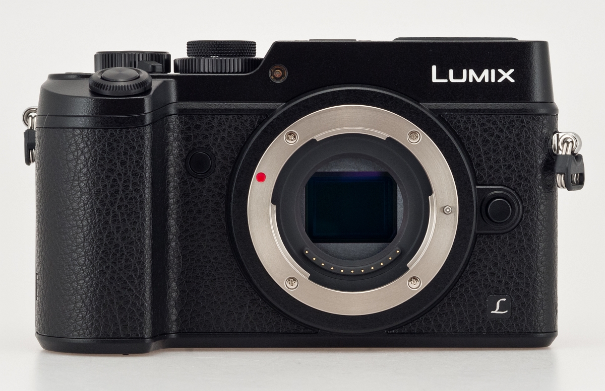

Na przedniej ściance aparatu znajduje się jedynie przycisk zwalniający blokadę bagnetu oraz nieopisany przycisk funkcyjny Fn.

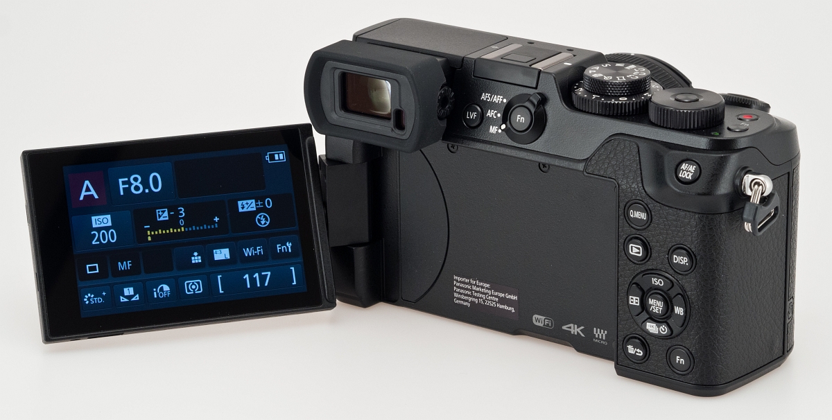

W odróżnieniu od GX7 gdzie mamy zwykły ekran LCD, w GX8 zdecydowano się na zastosowanie wyświetlacza typu OLED. Bez zmian pozostała przekątna wynosząca 3 cale oraz rozdzielczość 1 040 000 punktów. Zmianie uległ natomiast mechanizm odchylania ekranu. W GX7 mamy możliwość odchylania wyświetlacza w górę i w dół. W GX8 zastosowano natomiast 2-osiowy przegub. Dzięki niemu możemy ekran odchylić w lewo o 180 stopni i obracać nim w górę i w dół w zakresie 250 stopni. Takie rozwiązanie ma tę zaletę, że wyświetlacz można „zamknąć” (obrócić ekranem w stronę korpusu), dzięki czemu istnieje mniejsze prawdopodobieństwo jego uszkodzenia. W menu konfiguracji odnajdziemy opcje pozwalające regulować jasność, kontrast oraz kolorystykę wyświetlanego na ekranie obrazu. Kolejna pozycja w tym menu służy do ustawiania intensywności podświetlenia wyświetlacza.
Obraz generowany przez wyświetlacz OLED charakteryzuje się dobrą jakością. Trzeba jednak zaznaczyć, że daje się zauważyć efekt nieznacznej zmiany kolorystyki przy zmianie kąta patrzenia. Już niewielkie odchylenie sprawia, że obraz na ekranie dostaje nieznacznej niebieskawo-zielonkawej dominanty. Możliwości odchylania i obracania wyświetlacza sprawiają jednak, że w większości sytuacji jesteśmy w stanie ustawić w taki sposób, by patrzeć na niego pod kątem prostym. Warto też dodać, że nie jesteśmy w pełni usatysfakcjonowani pracą ekranu w ostrym świetle słonecznym. Czasami jego jasność (nawet przy maksymalnym podświetleniu) wydaje się być niewystarczająca dla zapewnienia wygodnej pracy, a odbicia otoczenia potrafią przeszkadzać. W takiej sytuacji na szczęście, możemy skorzystać z wizjera, który w pełnym słońcu dobrze się sprawdza.
Podobnie jak w poprzednim modelu, ekran w GX8 wyposażono w funkcję dotykowej obsługi. Oznacza to, że w testowanym aparacie mamy możliwość operowania nim praktycznie bez użycia przycisków. W menu głównym oraz Q.MENU możemy nawigować oraz zmieniać parametry. W trybie przeglądania zdjęć możemy nie tylko przewijać je palcem, ale również powiększać i pomniejszać. Tych ostatnich czynności dokonujemy przesuwając po ekranie dwa palce, zbliżając je do siebie (pomniejszanie) lub oddalając (powiększanie). Ekran umożliwia także ustawianie ostrości i automatyczne wyzwalanie migawki po dotknięciu go w wybranym miejscu. Warto również dodać, że poza standardowymi przyciskami Fn opisanymi wcześniej, w ramach dotykowego interfejsu mamy dostęp do kolejnych pięciu. Oczywiście można je konfigurować analogicznie, jak ma to miejsce przy zwykłych przyciskach. Omawiając interfejs dotykowy trzeba wspomnieć o nowej funkcjonalności, której u poprzednika nie było. Podczas fotografowania z użyciem wizjera, do ustawiania położenia punktu ostrości można wykorzystać główny wyświetlacz. Przesuwając palec po ekranie automatycznie zmienia się położenia ramki AF widocznej w wizjerze. Podobnie jak we wcześniejszych Lumiksach oferujących dotykowy interfejs, również w GX8 nie mamy praktycznie żadnych zastrzeżeń do tej funkcjonalności.
Korzystając z przycisku DISP. w trybie fotografowania można przełączać kolejne warianty wyświetlanych na ekranie OLED informacji. Do wyboru są następujące widoki kadru:

Podobnie jak w modelu GX7 w nowym bezlusterkowcu zastosowano elektroniczny wizjer, który wyposażono w mechanizm umożliwiający odchylanie ku górze do maksymalnie 90 stopni. W GX8 w wizjerze zdecydowano się na zastosowanie ekranu typu OLED, a nie jak w GX7 typowego LCD. Zmniejszyła się co prawda nieznacznie rozdzielczość obrazu, bowiem wynosi ona 2 360 000 punktów (w GX7 mamy 2 764 000), jednak wzrosło powiększenie. W GX8 wynosi ono 1.54x (ekwiwalent dla pełnej klatki 0.77x) podczas gdy w GX7 mamy 1.39x (ekwiwalent dla pełnej klatki 0.7x). Zwiększeniu uległa również odległość punktu ocznego z 17.5 do 21 mm. Trzeba przyznać, że obraz w wizjerze robi naprawdę dobre wrażenie. W dobrych warunkach oświetleniowych trudno mu cokolwiek zarzucić. Co prawda w przy gorszym świetle zauważa się smużenie, jednak nie jest ono szczególnie uciążliwe. Dopiero kiedy światła jest naprawdę mało wyświetlanie obrazu w wizjerze przestaje być płynne przy zmianie kadru. W takich warunkach pojawia się również zaszumienie. Podczas testu porównaliśmy wizjer GX8 z wizjerem dostępnym w Olympusie OM-D E-M10. W przypadku nowego Lumiksa obraz jest wyraźnie większy oraz charakteryzuje się lepszym kontrastem i zauważalnie większą szczegółowością.
Wizjer wyposażono w regulacje dioptrażu, która pozwala na korekcję w zakresie od −4 do +3. Bezpośrednio przy wizjerze znajduje się czujnik zbliżenia oka. Po jego aktywacji w menu, obraz z wyświetlacza będzie automatycznie przełączany na EVF po przyłożeniu aparatu do oka. Wizjer pokrywa oczywiście 100% fotografowanego kadru i umożliwia zmianę wyświetlanych informacji analogicznie jak ma to miejsce na głownym ekranie (nie mamy jedynie podglądu ekranu z ustawieniami fotografowania).
Warto przypomnieć, że w teście GX7 narzekaliśmy trochę na działanie czujnika zbliżeniowego. W GX8 jednak sytuacja uległa poprawie. Co prawda opóźnienie przy przełączaniu obrazu pomiędzy wyświetlaczem a wizjerem daje się zauważyć, ale jest ono niewielkie i zbytnio nie przeszkadza. Ponadto odległość przy której czujnik reaguje zmniejszyła się i została dobrana bardzo rozsądnie. W opcji regulującej czułość (odległość reakcji) czujnika znajdziemy dwie możliwości: HIGH i LOW. W tej pierwsze czujnik reaguje w odległości około 2.5 cm, a w drugiej ok. 1.5 cm. W związku z powyższym, nawet przy ustawieniu HIGH przypadkowe zbliżenie ręki, które mogłoby spowodować przełączenie obrazu, zdarza się w zasadzie rzadko. Przy ustawieniu LOW niemal w ogóle się nie zdarza.
