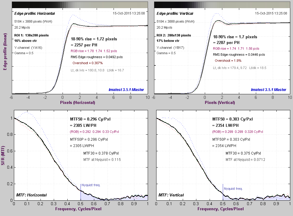

Panasonic Lumix DMC-GX8 - Rozdzielczość
Na górnych wykresach możemy obejrzeć przebieg profilu na granicy czerni i bieli wygenerowany w programie Imatest. Lokalne maksima będące dowodem na zastosowanie wyostrzania są obecne. Potwierdzeniem tego są także przebiegi funkcji MTF, które posiadają całkiem wyraźne wybrzuszenia. Dokonując porównania z wynikami z testu modelu GX7, można pokusić się o stwierdzenie, że w nowym Lumiksie wyostrzenie jest nieco mocniejsze. Wciąż jednak można je uznać za niezbyt intensywne i z pewnością niższe niż na przykład w bezlusterkowcach Olympusa.

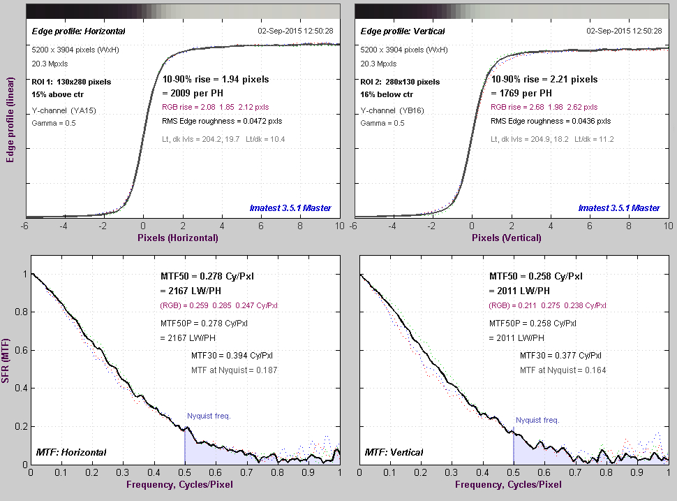

Po pierwsze można stwierdzić, że pliki RAW nie noszą śladów wyostrzania, o czym świadczą pozbawione lokalnych ekstremów profile jasności. Funkcja MTF natomiast utrzymuje swoje wartości poniżej 1. Odpowiedzi funkcji MTF w częstości Nyquista sięgają wysokości około 19% i 16% odpowiednio dla poziomej i pionowej składowej. Można zatem śmiało powiedzieć, że mamy do czynienia z osłabionym filtrem AA w GX8. Przypomnijmy jednak że w teście modelu GX7 odpowiedzi funkcji MTF w częstości Nyquista wyniosły odpowiednio 23% i 15%.

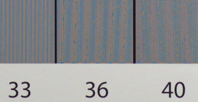

Czyżby zatem filtry AA zastosowane w GX7 i GX8 różniły się mocą? Czy ten zastosowany w starszym modelu charakteryzuje się mniejszą mocą? Uzyskane przez nas wyniki nie pozwalają na jednoznaczne rozstrzygnięcie tej kwestii. Warto jednak dodać, że osłabienie mocy filtra AA w GX8 jest na tyle duże, że ma swoje konsekwencje w postaci pojawiania się efektu mory w specyficznych sytuacjach. Jej ślady zauważyliśmy na przykład na zdjęciach tablicy testowej. Odpowiedni fragment zdjęcia, który ją obrazuje przedstawiamy poniżej.
