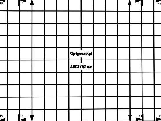

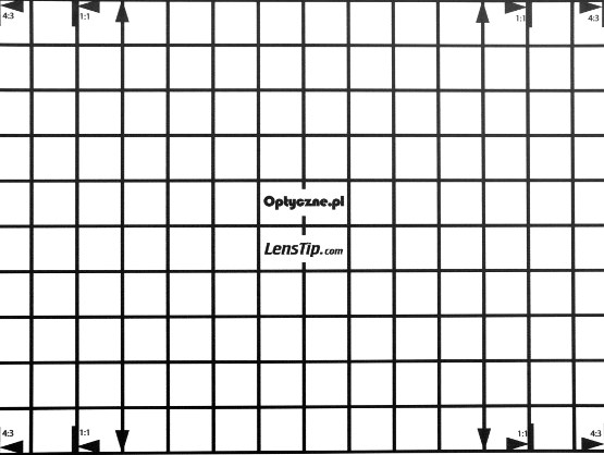

Obiektywy portretowe rzadko pokazują jakiekolwiek problemy z dystorsją. Leica 1.2/42.5 nie jest tutaj wyjątkiem. Dystorsja jest znikomo mała i to niezależnie od tego, czy używamy plików JPEG czy RAW. W przypadku tych pierwszych uzyskaliśmy rezultat −0.09%, a dla tych drugich −0.05%. Oba wyniki, w granicach błędów pomiarowych, są takie same i jednocześnie zgodne ze stwierdzeniem, że dystorsja testowanego obiektywu jest praktycznie zerowa.
Olympus E-PL1, JPEG
Panasonic Leica DG Nocticron 42.5 mm f/1.2 Asph. P.O.I.S. - Dystorsja
Olympus E-PL1, RAW
