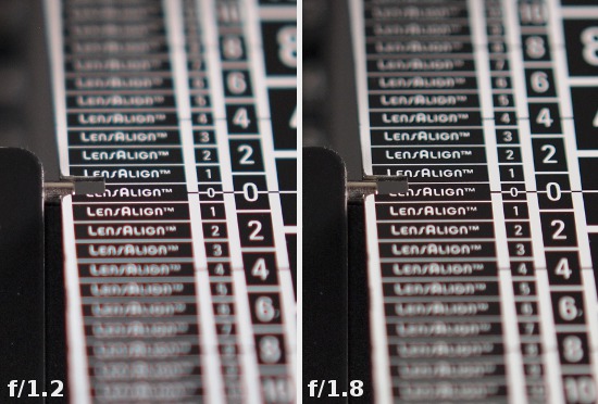

Aberracja chromatyczna
Korygowanie podłużnej aberracji chromatycznej nie jest mocną stroną testowanego obiektywu, co doskonale widać na poniższych wycinkach. Zabarwienie obrazów pozaogniskowych jest widoczne nie tylko na maksymalnym otworze względnym, ale także po przymknięciu obiektywu o 1 EV.
Panasonic Leica DG Nocticron 42.5 mm f/1.2 Asph. P.O.I.S. - Aberracja chromatyczna i sferyczna

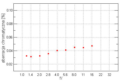

Dla odmiany, poprzeczna aberracja chromatyczna jest skorygowana bardzo dobrze. Uzyskiwane przez nas wyniki zawierały się w przedziale od 0.03 do 0.05%, a więc poziom tej wady można określić mianem bardzo małego.

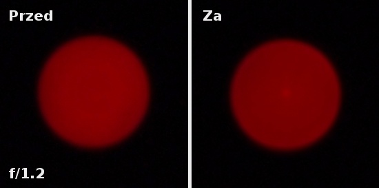

Aberracja sferyczna
Jeśli chodzi o aberrację sferyczną jest ona skorygowana na tyle dobrze, że nie daje efektu „pływania” ogniska. Widać to dobrze na pierwszym obrazku z niniejszego rozdziału. Jej delikatny wpływ daje się jednak zauważyć na obrazach rozogniskowanych punktów świetlnych.
W przypadku obrazu przed ogniskiem jego brzeg jest delikatnie ciemniejszy, a obraz uzyskany za ogniskiem pokazuje niewielki wzrost jasności w samym centrum. Na szczęście nie jest to efekt duży i korygowanie aberracji sferycznej możemy uznać za poprawne.
