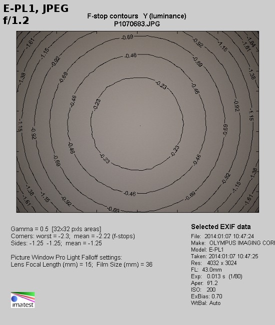

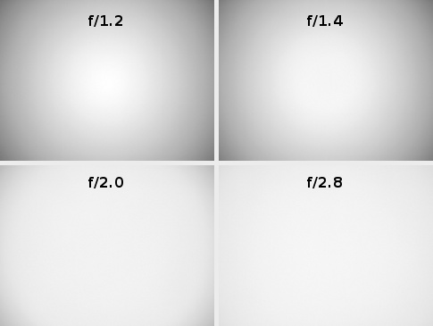

Jasne obiektywy zawsze muszą ciężko walczyć z winietowaniem. Wada ta jest obecna u Leiki 1.2/42.5, co jasno pokazują poniższe miniaturki.
Panasonic Leica DG Nocticron 42.5 mm f/1.2 Asph. P.O.I.S. - Winietowanie
Na maksymalnym otworze względnym spadek jasności w rogach kadru sięga 54% (−2.23 EV), co jest wynikiem bardzo słabym. O tym jak słabym może świadczyć fakt, że pełnoklatkowy Canon EF 85 mm f/1.2L USM II notował winietowanie o 1% mniejsze! Gdy przymkniemy przysłonę do f/1.4, winietowanie spada do wciąż dużej wartości 49% (−1.95 EV). Problem robi się umiarkowany dla otworu względnego f/2.0, gdzie sięga 22% (−0.73 EV) i znika zupełnie dla przysłony f/2.8, gdzie wynosi już tylko 10% (−0.29 EV).
Ocena w tej kategorii nie może być pozytywna. Jeśli obiektyw przeznaczony na małą matrycę Mikro 4/3 winietuje tak samo, jak pełnoklatkowy odpowiednik o takim samym świetle, nie mamy powodów do zadowolenia.
