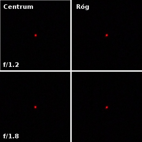

Panasonic Leica DG Nocticron 42.5 mm f/1.2 Asph. P.O.I.S. koryguje komę w sposób znakomity. Wygląd diody nie zmienia się niezależnie od tego czy umieścimy ją w centrum kadru, czy na jego brzegu. Nie jest też ważne czy fotografujemy na maksymalnym otworze względnym, czy przymykamy przysłonę. W tej kategorii obiektyw możemy zdecydowanie pochwalić.
Panasonic Leica DG Nocticron 42.5 mm f/1.2 Asph. P.O.I.S. - Koma, astygmatyzm i bokeh

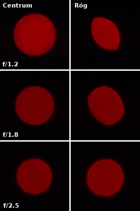

Wygląd obrazów pozaogniskowych jest w testowanym obiektywie bardzo ładny. Świadczą o tym poniższe miniaturki pokazujące, jak prezentują się rozogniskowane punkty świetlne. Światło rozkłada się w nich bardzo równo i nie ma wyraźnych ekstremów lokalnych. Co ważne, już w okolicach przysłony f/2.5 obraz uzyskany w rogu kadru jest prawie taki sam jak w centrum kadru.
