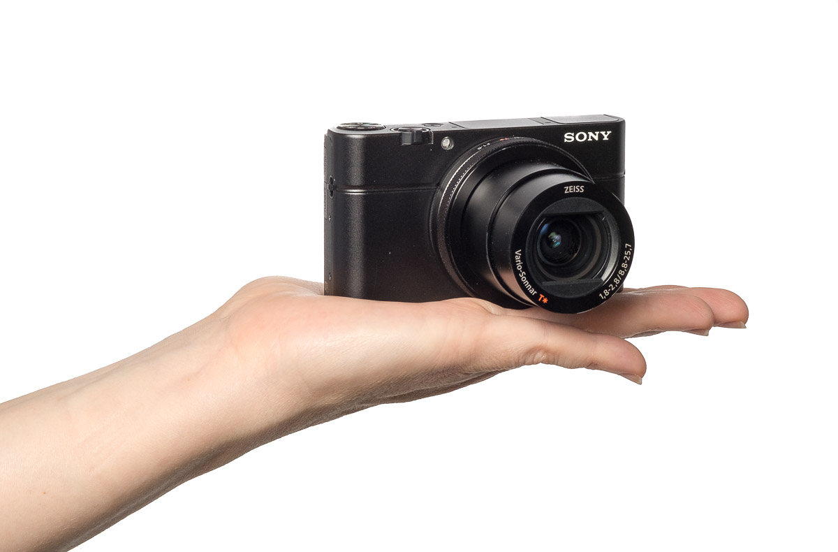

Aparat obsługuje się tak samo jak poprzednie modele RX100. Dzięki temu użytkownicy, którzy mają zamiar wymienić model na nowszy, nie będą musieli na nowo uczyć się rozlokowania i używania elementów kontrolnych.
RX100 IV dobrze leży w jednej ręce, choć brak przedniego uchwytu może powodować wrażenie wysuwania się aparatu z dłoni. Na tym polu nie widzimy poprawy w stosunku do poprzednich modeli. Lepszym chwytem wydaje się podtrzymywanie całego korpusu lewą ręką pod obiektywem. Pozwala to na swobodne operowanie prawą ręką, a więc i szybkie zmienianie parametrów.

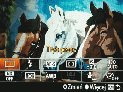

Ergonomię pracy z aparatem bardzo poprawia przycisk Fn. Udostępnia on maksymalnie do 12 funkcji, które możemy swobodnie konfigurować.

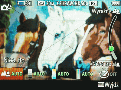

W trybie Auto mamy możliwość używania tzw. trybu „kreatywność fotogr.” (zagadką jest intencja autorów: chodziło o kreatywność fotografii czy fotografowania?; w rozszyfrowaniu skrótu nie pomaga nawet instrukcja użytkownika). Do dyspozycji mamy regulację następujących parametrów:
  • nieostrość tła,
  • jasność zdjęcia,
  • kolor (korekta balansu bieli),
  • jaskrawość (czyli nasycenie koloru),
  • efekt wizualny.
By je uruchomić, musimy wcisnąć przycisk DÓŁ, po czym wybrać interesujący nas parametr, a pierścieniem wybieraka sterować jego wartością. Co ciekawe, wybranie trybu zapisu RAW pozbawia nas tej funkcji całkowicie, a przy filmowaniu dostępne mamy jedynie sterowanie nieostrością tła.

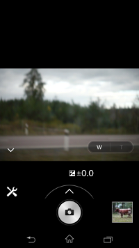

Wyjście HDMI, przez które możemy wysyłać sygnał 1080i, 1080p lub 2160p, może posłużyć do prezentowania oryginalnego sygnału z matrycy lub tego, jaki jest wyświetlany na wizjerze aparatu. Także w trybie odtwarzania możemy sterować aparatem, wykorzystując pilot telewizora. Osoby zainteresowane filmowaniem ucieszy możliwość wysyłania przez HDMI także kodów TC (kod czasowy). Dodatkowo możemy z poziomu rekordera HDMI sterować rozpoczęciem i zakończeniem nagrywania.

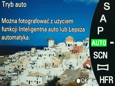

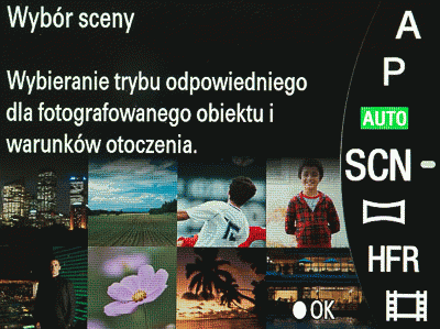

Tryby pracy
Aparat umożliwia pracę w następujących trybach:
  • Auto – auto,
  • P – tryb półautomatyczny,
  • A – tryb preselekcji przysłony,
  • S – tryb preselekcji migawki,
  • M – tryb manualny,
  • MR – przywołanie 1 z 3 konfiguracji z pamięci,
  • Film – tryb wideo,
  • HFR – tryby wideo slow-motion,
  • Panoramy,
  • SCN – tryby tematyczne.
Sony DSC-RX100 IV - Użytkowanie i ergonomia

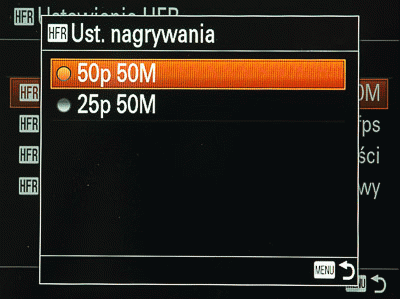

Wprowadzenie na pokrętle trybu HFR poskutkowało usunięciem nastawy iAuto, czyli inteligentnego auto. Nic jednak straconego – wybranie nastawy Auto i wejście w menu aparatu pozwala przestawić tryb na inteligentny.

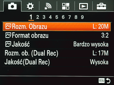

Menu
RX100 IV posiada menu, które zorganizowano w sposób znany z ostatnich lustrzanek SLT Sony – jest bardzo czytelne i funkcjonalne. Zostało podzielone na 6 grup ułożonych w formie poziomych zakładek, których nie trzeba przewijać w pionie. Poszczególne grupy zawierają menu:
  • fotografowania (9 zakładek),
  • ustawień własnych (5 zakładek),
  • WiFi (2 zakładki),
  • aplikacji (1 zakładka),
  • odtwarzania (2 zakładki),
  • konfiguracji (6 zakładek).
Jak widać, aparat dysponuje dość dużą liczbą opcji, na które mamy wpływ. Praktyka pokazuje jednak, że przydałaby się możliwość definiowania własnego menu z najczęściej przez nas wykorzystywanymi opcjami, co zaoszczędziłoby czasu na ich poszukiwanie.

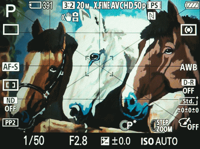

Podczas wykonywania zdjęć przycisk DISP służy do przełączania zakresu informacji dostępnych na wyświetlaczu lub w wizjerze. Zawsze jednak u dołu ekranu widoczny jest wąski czarny pasek z podstawowymi parametrami ekspozycji (czas migawki, liczba przysłony, kompensacja ekspozycji oraz czułość ISO). Z dodatkowych elementów, które możemy wyświetlić na ekranie, mamy do wyboru:
  • wszystkie informacje,
  • brak informacji,
  • histogram,
  • elektroniczną poziomicę,
  • tryb „wizjer” (dostępny tylko na ekranie głównym).
Powyższe zestawy możemy niezależnie konfigurować dla wizjera i ekranu głównego. Każde wciśnięcie klawisza DISP powoduje przełączenie do następnego zestawu informacji z listy powyżej. Listę uda się jednak modyfikować, aktywując i dezaktywując poszczególne jej elementy w menu konfiguracji przycisku DISP. Mamy również możliwość osobnego włączenia pomocniczej siatki kadrowania: 3×3, kwadratowa oraz linie przekątne i kwadrat.

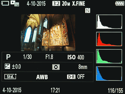

W trybie odtwarzania zdjęć możemy wyświetlić dodatkowe informacje na 3 sposoby. Poza widokiem samej fotografii do dyspozycji mamy wersję z podstawowymi informacjami oraz tryb z miniaturką połączoną ze skróconymi danymi EXIF i histogramami RGBY. Możemy także uruchomić pokaz slajdów. W wypadku filmów dostępne jest tylko krótkie podsumowanie informacji o klipie i włączenie jego odtwarzania. Skorzystamy z pauzy, przewijania do przodu i tyłu oraz podkreślenia śladu przesuwających się obiektów.

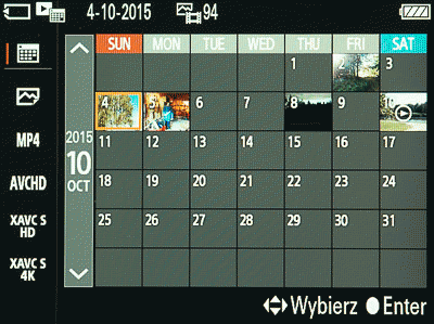

Oczywiście aparat oferuje też przełączenie w tryb miniaturek – do wyboru mamy widok 5×5 lub 3×3 (konfigurowalny w menu ustawień aparatu). W tym trybie możemy wybrać, czy chcemy oglądać widok kalendarza, zdjęcia JPEG, katalog z filmami MP4, AVCHD, XAVC S lub XAVC 4K.

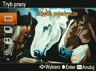

Zdjęcia seryjne
Seryjne wyzwalanie migawki może być zrealizowane jako:
  • zdjęcia seryjne,
  • seryjne z priorytetem szybkości (wyłączenie układów AF na czas wykonywania serii zdjęć),
  • samowyzwalacz,
  • samowyzwalacz ciągły,
  • bracketing ekspozycji seryjny (wykonuje zdjęcia, gdy trzymamy wciśnięty spust migawki),
  • bracketing balansu bieli (3 zdjęcia z małą lub dużą różnicą nastawy WB),
  • bracketing dynamiki (3 zdjęcia z małą lub dużą różnicą nastawy DRO).
Tryb bracketingu ekspozycji umożliwia wykonanie 3, 5 lub 9 ekspozycji z rozsunięciem 1/3 , 2/3, 1, 2 i 3 EV.

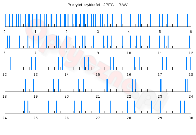

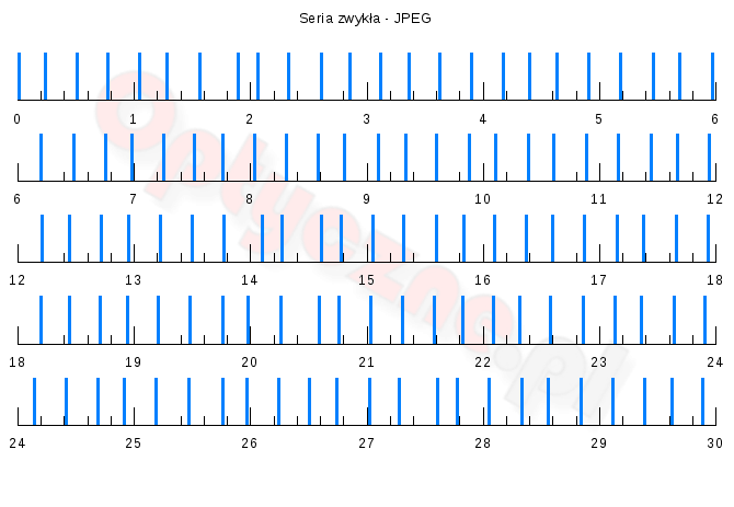

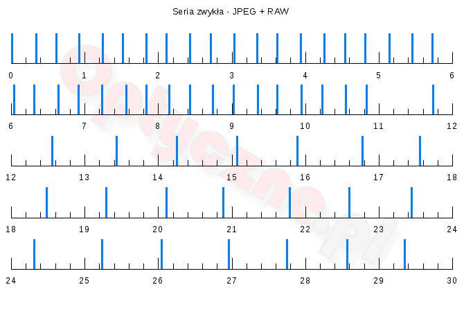

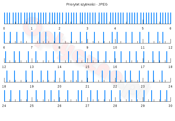

Według specyfikacji aparat RX100 IV powinien umożliwić fotografowanie w serii z szybkością 16 kl/s. Test realizujemy fotografując tablicę testową w pełnej dostępnej rozdzielczości zdjęć przy nastawie czułości ISO 1000 oraz migawce 1/1000 s. Pomiary trybów seryjnych wykonaliśmy, korzystając z karty Sandisk Extreme Pro UHS-I 633×95MB/s. Wyniki testów zaprezentowane są w formie poniższych wykresów.
Najszybciej, bo z szybkością niewiele ponad 11 kl/s, aparat fotografował w trybie z priorytetem migawki i przy wybranym formacie JPEG. W tym teście z taką prędkością zarejestrował 62 kadry. Przy zapisie zdjęć dodatkowo w formacie surowym, podobna prędkość utrzymała się przez 3.7 s, a aparat zarejestrował 42 kadry. Zwraca jednak uwagę nierównomierność zapisu danych na kartę – ta przypadłość nie jest zależna od formatu. Po zapełnieniu bufora nadal obserwujemy nierównomierne jego opróżnianie, co doskonale widać w wypadku zapisu RAW i JPEG. Kolejne spostrzeżenie tyczy szybkości rejestracji zdjęć JPEG – po zapełnieniu bufora nie ma różnicy, z jakiego trybu serii skorzystamy, w obu wypadkach bowiem prędkość jest podobna i wynosi odpowiednio 3,6 kl/s dla trybu z zablokowanym układem AF oraz 3,8 kl/s w normalnym trybie seryjnym. W czasie 30 s okresu testowego aparat zarejestrował 147 zdjęć JPEG w trybie priorytetu szybkości. To najlepszy jak dotąd wynik pośród przetestowanym modeli serii RX100.

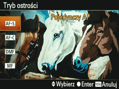

Autofokus
System ustawiania ostrości w Sony RX100 IV działa w oparciu o detekcję kontrastu. Dysponujemy następującymi trybami ustawiania ostrości:
  • pojedynczym (AF-S),
  • ciągłym (AF-C),
  • manualnym (MF),
  • pojedynczym z korekcją ręczną (DMF, Direct Manual Focus).
Możemy wybrać obszar ustawiania ostrości:
  • szeroki (wielopunktowo),
  • centralny,
  • elastyczny punktowy.
Aparat umożliwia wykrywanie twarzy i uśmiechu (z automatycznym wyzwalaniem migawki) oraz funkcję śledzenia obiektu (w tym nowość – specjalna nastawa do ustawiania ostrości na oku).
Ustawianie ostrości w RX100 IV odbywa się bardzo szybko i celnie. Brak czujników fazowych dobrze widać przy próbach fotografowania w serii w trybie śledzenia – liczba celnych zdjęć jest niewielka. Wina jednak leży po stronie algorytmów decydujących, gdzie zmierzyć ostrość, ponieważ w trybie AF-C i fotografowaniu nadjeżdżającego samochodu czy pociągu (czyli używaniu tego samego punktu AF) wyniki są już bardzo dobre. Także tryb ciągły przy śledzeniu twarzy czy oka sprawuje się nieźle, co stoi w opozycji do wspomnianego wcześniej śledzenia dowolnego obiektu. Wynika to zapewne z faktu, że dużo prościej śledzić dobrze wycinający się z tła motyw, jakim jest ludzka twarz (algorytmy wykrywania twarzy stoją dziś już na bardzo wysokim poziomie), niźli obiekt wyróżniający się jedynie kontrastem, kolorem lub wzorem.
Ogólnie musimy uznać, że podczas fotografowania w wielu różnych sceneriach nie doświadczyliśmy problemów z ustalaniem ostrości. Przy słabym świetle pojedynczy AF zaczyna się trochę gubić, w tym wypadku do czynienia mamy z małym kontrastem. Sytuację trochę poprawić może dioda oświetlająca fotografowany motyw, choć trzeba mieć świadomość, że strumień światła przez nią generowany nie jest mocny – przydaje się wyłącznie przy ostrzeniu na położonych blisko obiektach.
W trybie MF do ręcznego ustawiania ostrości służy przedni pierścień sterujący. Jego poruszenie skutkuje automatycznym powiększeniem obrazu na wyświetlaczu. Funkcję tę oczywiście można wyłączyć w menu. Możemy także skorzystać z innej funkcji ułatwiającej komfort ustawiania ostrości – focus peaking, powodującej oznaczanie w trybie rzeczywistym zarysów obiektów, które znajdują się w płaszczyźnie ostrości. Do wyboru mamy 3 poziomy intensywności kolorowania (wysoki, średni, niski) oraz 3 kolory (biały, czerwony, żółty).

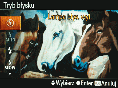

Lampa błyskowa
Wbudowana lampa błyskowa ma zasięg od 40 cm do 10.2 m dla szerokiego kąta oraz od 40 cm do 6.5 m dla najdłuższej ogniskowej (czułość ISO Auto). Kompensację mocy błysku możemy regulować w zakresie od −2 do 2 EV, z krokiem 1/3 EV. W standardowej konfiguracji aparatu pod prawym przyciskiem kierunkowym odnajdziemy opcje związane z trybem pracy lampy błyskowej:
  • lampa wyłączona,
  • błysk automatyczny,
  • błysk wypełniający,
  • synchronizacja na drugą kurtynę (błysk zamykający).
Aparat jest też wyposażony w funkcję redukcji efektu czerwonych oczu. Używanie lampy wymusza stosowanie czasu migawki nie krótszej niż 1/100 s.

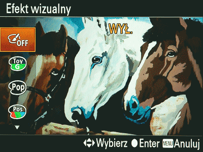

Aparat RX100 IV dysponuje zestawem kilku filtrów cyfrowych nazwanych przez producenta „efektami wizualnymi”:
  • Aparat zabawka (normalny, zimny, ciepły, zielony, magenta),
  • Kolor pop,
  • Posteryzacja (czarno-biała lub kolorowa),
  • Zdjęcia retro,
  • High-key: Miękki,
  • Kolor częściowy (czerwony, zielony, niebieski, żółty),
  • Czarno-biały o dużym kontraście,
  • Miękka ostrość (niski, średni, wysoki),
  • Malowidło HDR (niski, średni, wysoki),
  • Czarno-biały o bogatej gradacji,
  • Miniatura – obszar ostry może być wybrany automatycznie lub też ręcznie w poziomie (u góry kadru, pośrodku, na dole) oraz w pionie (po lewej stronie, pośrodku, po prawej),
  • Akwarela,
  • Ilustracja (niski, średni, wysoki).
Z powyższych filtrów możemy korzystać wyłącznie wtedy, gdy nie zapisujemy zdjęć w formacie RAW. W czasie używania filtrów blokowana jest także „strefa twórcza”.

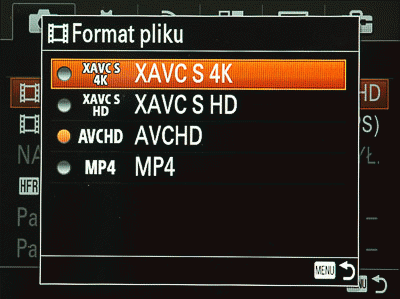

Sony RX100 IV oferuje nagrywanie filmów w następującej rozdzielczości:
  • format XAVS S 4K
    • 25p, 100 Mb/s,
    • 25p, 60 Mb/s,
  • format XAVS S HD
    • 50p, 50 Mb/s,
    • 25p, 50 Mb/s,
    • 100p, 100 Mb/s,
    • 100p, 60 Mb/s,
  • format AVCHD Full HD (1920 × 1080 px)
    • 50i oraz 25p, 24 Mb/s (FX),
    • 50i oraz 25p, 17 Mb/s (FH),
    • 50p, 28 Mb/s (PS),
  • format MP4
    • 50p, 28 Mb/s (1920×1080 px),
    • 25p, 16 Mb/s (1920×1080 px),
    • 25p, 6 Mb/s (1280×720 px).

Filmy wzbogacić możemy o część filtrów „Efekt wizualny”. Niedostępne dla trybu filmowego to:
  • Miękka ostrość,
  • Malowidło HDR,
  • Miniatura,
  • Akwarela,
  • Ilustracja.

    Tryb HFR
    Nowością aparatów Sony RX10 II i RX 100 IV jest tryb HFR, który umożliwia rejestrowania filmów w zwolnionym tempie (bez dźwięku) zapisywanych w formacie XAVC S HD.
    W menu aparatu są dostępne następujące szybkości rejestracji:
    • 250 kl/s,
    • 500 kl/s,
    • 1000 kl/s.
    Pozyskany materiał aparat zapisuje do pliku tak, jakby był filmem o szybkości 25 lub 50 kl/s. Odpowiednie kombinacje powyższych parametrów pozwalają uzyskać zwolnienie od 4-krotnej do aż 40-krotnej wartości. Dodatkowo do wyboru mamy priorytet jakości lub czasu nagrywania (2 lub 4 s). Wielkość rejestrowanego materiału filmowego to (rozmiary dla priorytetu jakości):
    • 1824×1026 px dla 250 kl/s,
    • 1676×566 px dla 500 kl/s,
    • 1136×384 px dla 1000 kl/s.
    Poniżej prezentujemy przykładowe klipy. Wobec ograniczonego czasu rejestracji (materiał buforowany jest w pamięci DRAM zabudowanej w samej matrycy) ważną opcją jest możliwość kontrolowania synchronizacji rejestracji – wciśnięcie przycisku MOVIE może oznaczać rozpoczęcie rejestracji klipu. Alternatywnie materiał może być rejestrowany do momentu zwolnienia naciśnięcia przycisku MOVIE. Musimy przyznać, że to bardzo wygodna opcja znakomicie ułatwiająca kontrolę nad rejestracją krótkich zjawisk.
    Ograniczeniem, na które musimy zwrócić uwagę, jest brak możliwości regulacji ekspozycji, ustawień ostrości lub skali zoomu po przełączeniu do trybu rejestrowania HFR.

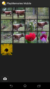

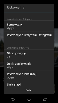

    Łączność WiFi
    Aparat został wyposażony w interfejs komunikacji bezprzewodowej WiFi. Dodatkowo, w celu szybkiego konfigurowania jego parametrów, do dyspozycji mamy łączność NFC. Przyda się nam ona, gdy często zmieniamy smartfon czy tablet i nie chcemy za każdym razem wpisywać na nowo hasła dostępowego.
    Sony DSC-RX100 IV - Użytkowanie i ergonomia Sony DSC-RX100 IV - Użytkowanie i ergonomia Sony DSC-RX100 IV - Użytkowanie i ergonomia
    Korzystając z komunikacji WiFi aparat potrafi wyświetlić zdjęcie na zgodnym telewizorze i przesłać je do komputera lub smartfonu. Dodatkowo dzięki aplikacji „Wbudowany inteligentny pilot” możemy sterować aparatem z poziomu smartfonu czy tabletu. Liczba oferowanych funkcji jest jednak mocno ograniczona i zależna od wersji samej aplikacji, którą możemy samodzielnie zaktualizować.
    Aparat Sony RX100 IV można rozbudowywać o dodatkową funkcjonalność przez instalowanie specjalnych aplikacji – w większości płatnych. Przegląd aktualnie dostępnych znaleźć można na stronie PlayMemories Camera Apps.
