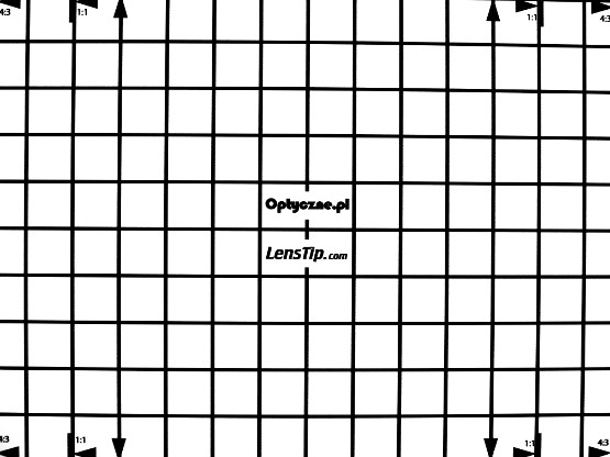

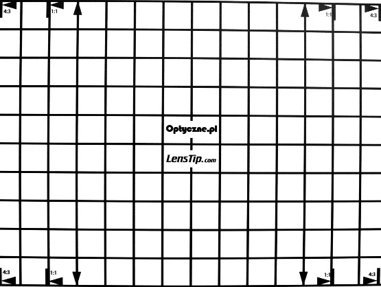

Tym lepiej na tym tle wygląda zachowanie Olympusa, który dystorsję koryguje bardzo dobrze i to niezależnie od tego czy użyjemy plików JPEG czy RAW. Na tych pierwszych dystorsja sięga −0.82%, a na drugich −1.12%, czyli w obu przypadkach jest umiarkowana i wyraźnie niższa niż u bezpośrednich konkurentów.
Olympus E-PL1, JPEG
Olympus M.Zuiko Digital 25 mm f/1.8 - Dystorsja
Olympus E-PL1, RAW
