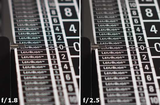

Aberracja chromatyczna
Jak widać z poniższych wycinków, obrazy pozaogniskowe są lekko zabarwione, ale nie jest to efekt duży. W związku z tym do korygowania podłużnej aberracji chromatycznej trudno mieć zastrzeżenia.
Olympus M.Zuiko Digital 25 mm f/1.8 - Aberracja chromatyczna i sferyczna

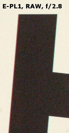

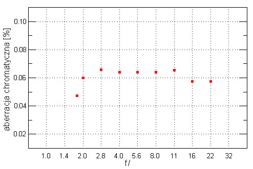

Testowany obiektyw prezentuje się bardzo dobrze jeśli chodzi o poprzeczną aberrację chromatyczną. Jak widać z poniższego wykresu, poziom tej wady wynosi około 0.06%, co jest wynikiem uznawanym za dobry.

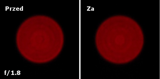

Aberracja sferyczna
Olympus M.Zuiko Digital 25 mm f/1.8 nie pokazuje efektu „pływania” ogniska. Także wygląd rozogniskowanych punktów świetlnych nie wskazuje na jakieś zauważalne problemy z korygowaniem aberracji sferycznej.
