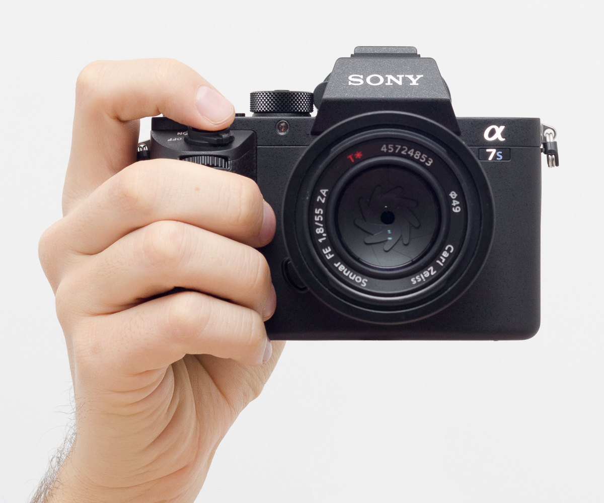

Wygoda użytkowania poprawiła się nieco w stosunku do poprzednika. Dzięki głębszej i bardziej wysuniętej do przodu rękojeści komfort pracy jest stosunkowo wysoki jak na aparat pełnoklatkowy o tak niewielkim rozmiarze. Z relatywnie lekkimi obiektywami (FE 35 mm f/2.8 i FE 55 mm f/1.8) nową Alphę trzyma się dość pewnie. Dało się natomiast odczuć dyskomfort po podpięciu ciężkiego Mitakona FE 50 mm f/0.95 do bliźniaczej A7 II – przesunięty do przodu środek ciężkości tego zestawu utrudniał wygodny chwyt. Producent ma w swojej ofercie uchwyt pionowy, oznaczony symbolem VG-C2EM. Warto o nim pomyśleć, jeśli ktoś chce używać A7S II z cięższymi obiektywami. Oprócz powiększonego uchwytu, zyskujemy także zdublowane elementy sterujące (kółka nastawcze, przycisk AE-L, C1, C2, C3 i oczywiście spust migawki).
Niewątpliwą zaletą testowanego aparatu (podobnie zresztą jak poprzednika) są szerokie możliwości konfiguracji elementów sterujących. Możemy zaprogramować funkcje dziesięciu klawiszy i kółka wybieraka, a lista dostępnych opcji ma naprawdę pokaźne rozmiary. Warto także wspomnieć o menu funkcyjnym, którego zawartość możemy określić sami, wykorzystując do tego 12 slotów.
Spory wizjer elektroniczny zapewnia podgląd obrazu o wysokiej jakości, a uchylny wyświetlacz LCD umożliwia wygodne kadrowanie z wykorzystaniem ptasiej, czy żabiej perspektywy. Podsumowując, naszym zdaniem funkcjonalność A7S II należy do wysokich. Większość rozwiązać dotyczących ergonomii zostało zaprojektowanych w sposób przemyślany, co przekłada się na dużą przyjemność z użytkowania tego aparatu.

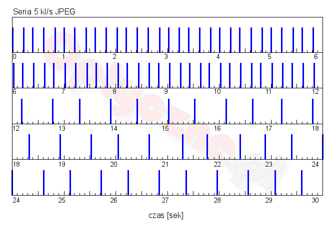

Sony A7S II oferuje dwa tryby zdjęć seryjnych: z priorytetem szybkości (Hi: 5 kl/s) oraz standardowy (Lo: 2.5 kl/s). W każdym z nich fotografie rejestrowane są w pełnej rozdzielczości. W trybie ciągłym autofokusa (AF-C) parametry ekspozycji dobierane są do każdego zdjęcia, a w trybie pojedynczym (AF-S) tylko raz – dla pierwszej klatki.
Do testów trybu seryjnego używaliśmy karty SanDisk SDHC UHS-II Extreme PRO 16 GB 1867x. Zgodnie z naszą procedurą czułość ustawiliśmy na ISO 1600, a czas migawki na 1/1000 sekundy. JPEG-i zajmowały średnio 11.9 MB, RAW-y skompresowane 12.8 MB, a nieskompresowane – 24.4 MB. W trakcie 30-sekundowego testu serii Hi aparat zarejestrował następującą liczbę zdjęć:
  • 92 zdjęcia JPEG (3.1 kl/s),
  • 86 skompresowanych zdjęć RAW (2.9 kl/s),
  • 59 nieskompresowanych zdjęć RAW (2 kl/s).
Spójrzmy teraz na dokładne wyniki.
Sony A7S II - Użytkowanie i ergonomia
Niezależnie od formatu zapisywanych zdjęć, Sony A7S II nie ma problemu z osiągnięciem szybkości 5 kl/s. Z najlepszymi osiągami trybu seryjnego mamy do czynienia przy wyborze formatu JPEG, co oczywiście nie dziwi. Biorąc jednak pod uwagę objętość plików, Alpha nie błyszczy na tle konkurencji.
Warto odnotować różnicę między RAW-ami skompresowanymi i nieskompresowanymi. Przy wyborze drugiej opcji, średnie tempo fotografowania maleje o niespełna 1/3, a czas zapełnienia bufora spada z 7 do nieco ponad 5 sekund.
W testach wykorzystujemy karty pamięci SanDisk dostarczone przez firmę CSI.

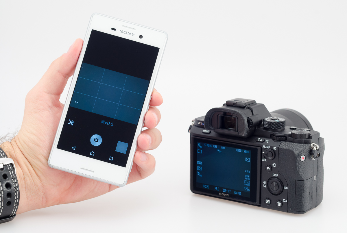

Moduł Wi-Fi

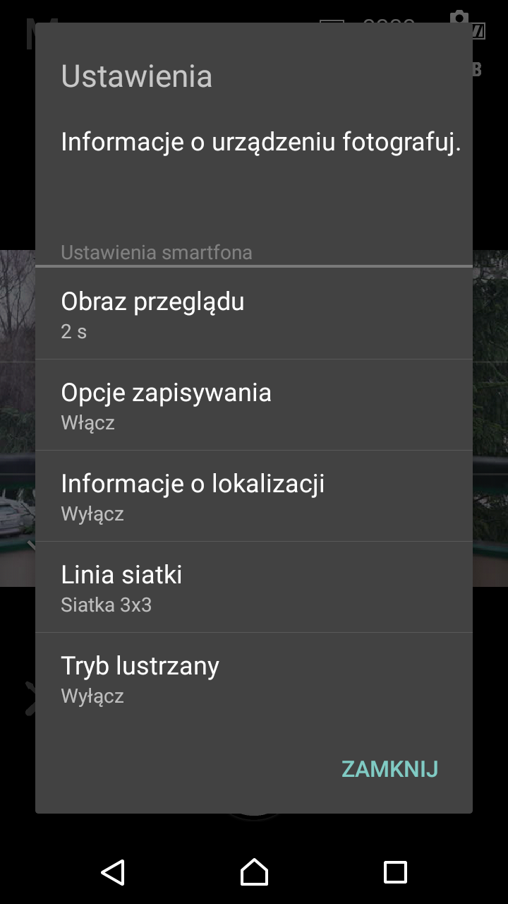

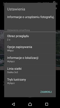

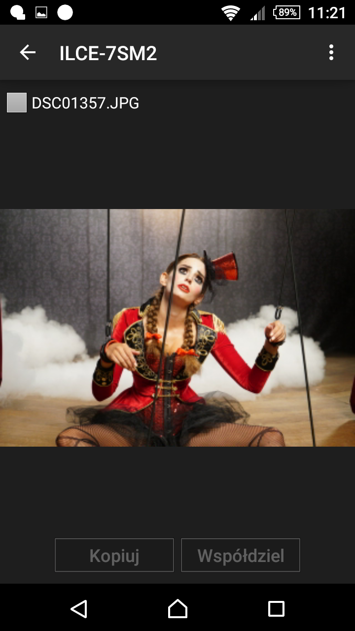

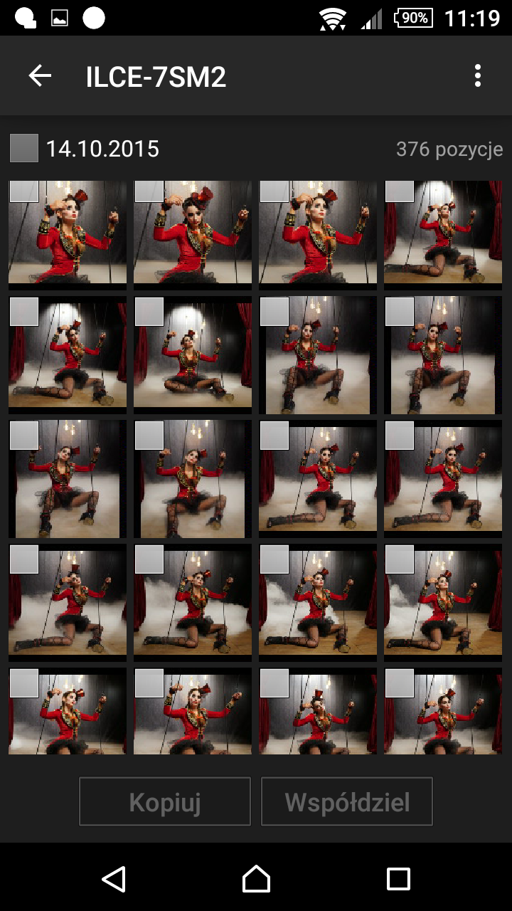

Testowany aparat został wyposażony w moduł Wi-Fi i umożliwia obsługę NFC (ang. Near Field Communication). Dzięki temu możemy między innymi z poziomu smartfona czy tabletu zdalnie wyzwalać migawkę oraz przeglądać wykonane zdjęcia. Istnieje także możliwość przesyłania zdjęć na urządzenie mobilne oraz udostępniania ich w serwisach społecznościowych. Bezprzewodowo można również połączyć aparat z komputerem lub odpowiednim telewizorem.
Podobnie jak poprzednik, Sony A7S II umożliwia także ściąganie na aparat aplikacji rozszerzających jego funkcjonalność. Serwis PlayMemories Camera Apps oferuje szereg darmowych i płatnych aplikacji, takich jak dodatkowe filtry, efekty zdjęciowe, czy narzędzia (szczegóły można znaleźć na tej stronie).

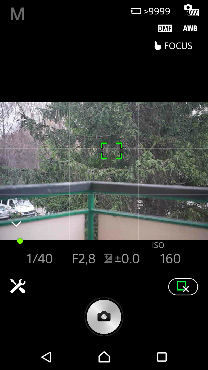

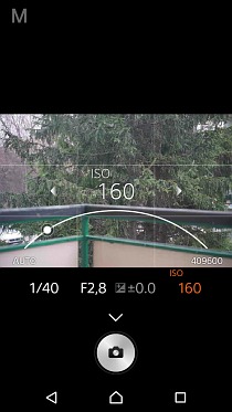

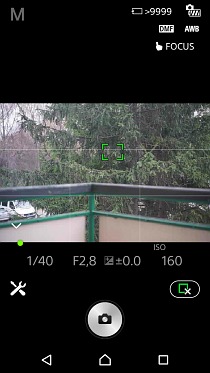

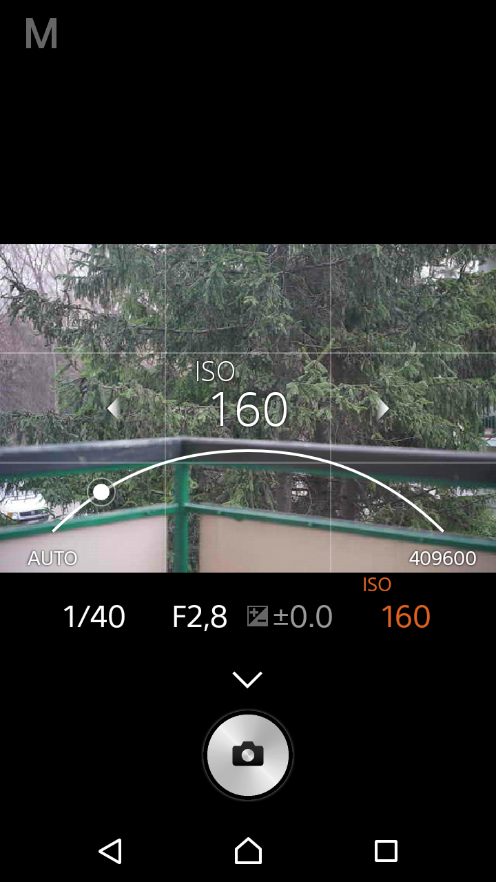

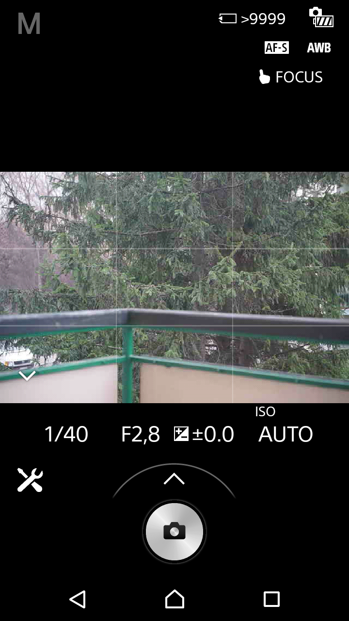

W A7S II znajdziemy preinstalowaną aplikację „Wbudowany inteligentny pilot”. Służy ona do zdalnego wykonywania zdjęć aparatem z poziomu smartfona. Korzystanie z niej nie przysparza większych trudności. Aplikacja pozwala na regulację parametrów ekspozycji (charakterystycznych dla danego trybu), a także balansu bieli, trybu ustawiania ostrości, czy ustawienia samowyzwalacza. Punkt ostrości wskazujemy na ekranie smartfona, możemy to także połączyć z natychmiastowym wyzwoleniem migawki. Zdjęcia przesyłane na urządzenie mobilne mogą mieć rozdzielczość oryginalną lub 2M (1616×1080 pikseli). Istnieje także możliwość korzystania z geolokalizacji, wykorzystując moduł GPS smartfona lub tabletu.
Sony A7S II - Użytkowanie i ergonomia Sony A7S II - Użytkowanie i ergonomia Sony A7S II - Użytkowanie i ergonomia
Funkcjonalność modułu Wi-Fi testowaliśmy korzystając ze smartfona Sony Xperia M4 Aqua, udostępnionego przez firmę Sony.

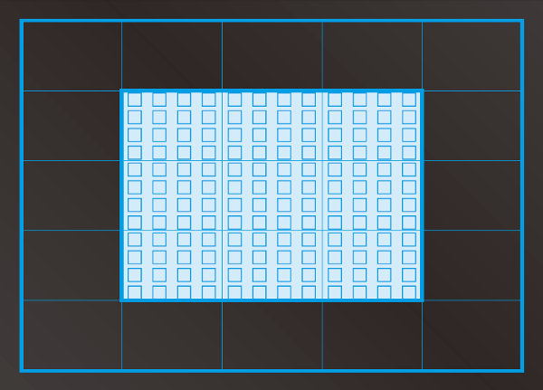

Podobnie jak w A7S, autofocus oferuje 25 pól AF, jednak każdy z 9 centralnych podzielono dodatkowo na 16 segmentów. W sumie uzyskujemy 169 pól, co pozwala na większą precyzję wyboru miejsca ostrzenia.
Nie zmieniła się jednak metoda ustawiania ostrości. System oferuje jedynie detekcję kontrastu i działa w relatywnie ciemnym otoczeniu (od −4 EV). Wspomaganie autofokusu umożliwia wbudowana dioda świecąca, której zasięg wynosi do 3 metrów. Czujnik znajdujący się przy wizjerze powoduje, że autofocus może automatycznie ustawiać ostrość po przyłożeniu oka do wizjera (w zależności od podpiętego obiektywu).

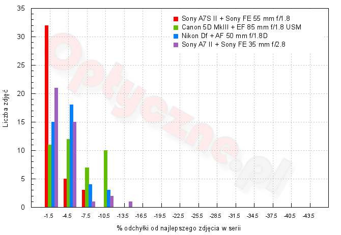

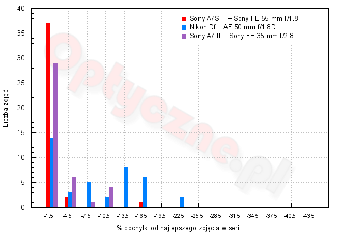

Skuteczność systemu AF oceniamy wykonując standardową w naszych testach serię 40 zdjęć. W tej części testu wykorzystaliśmy obiektyw Sony Zeiss Sonnar FE 55 mm f/1.8. Wykonując zdjęcia, ustawiamy przysłonę f/2.8 i fotografujemy tablicę rozdzielczości, każdorazowo przeogniskowując obiektyw. Wyniki przedstawiamy w postaci histogramu, który prezentuje procentowe wartości odchyłek od najlepszego pomiaru MTF50 w serii.
A7S II wypada znacznie lepiej od konkurentów – liczba trafień przypadających na pierwszy przedział odchyłek, wynosi aż 32. Maksymalne odchyłki nie przekraczają 9%, co może stanowić powód do zadowolenia.
Spójrzmy teraz na wyniki uzyskane w świetle żarowym.
Liczba trafień w punkt jeszcze wzrosła. Mimo jednej, niewielkiej pomyłki (odchyłka 15%) do celności autofokusa w świetle żarowym trudno mieć istotne zastrzeżenia.
