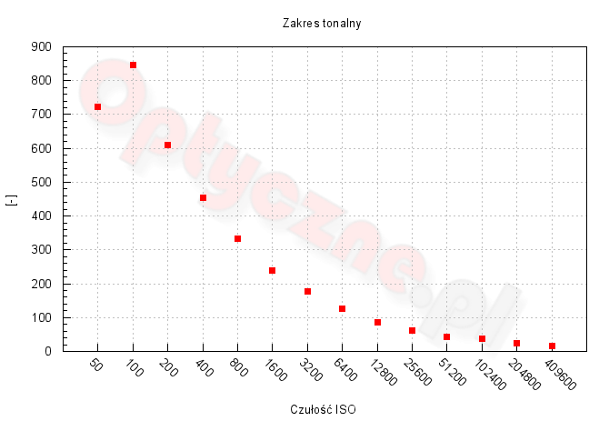

Zakres tonalny
Zakres tonalny, będący miarą liczby rozróżnianych przejść tonalnych pomiędzy skrajnymi wartościami czerni i bieli, mówi nam, jak bardzo szum redukuje jakość zdjęcia, powodując posteryzację.
Zakres tonalny wyznaczyliśmy w oparciu o serię zdjęć tablicy Kodak Q-14. Pomiarów dokonaliśmy na surowych plikach przekonwertowanych uprzednio do 48-bitowych TIFF-ów bez demozaikowania.
Sony A7S II - Zakres i dynamika tonalna
Z wykresu przedstawionego powyżej możemy odczytać, że dla najniższej natywnej czułości liczba tonów sięga 846, czyli otrzymujemy 9.7-bitowy zapis danych. To rewelacyjny wynik gwarantujący wizualnie gładkie przejścia tonalne, bez widocznej posteryzacji. A7S II dzierży w tym momencie rekord w tej kategorii wśród wszystkich przetestowanych przez nas do tej pory aparatów. Widać, że zwiększanie czułości powoduje spadek zakresu tonalnego do wartości 5.2 bita dla najwyższej natywnej czułości, czyli ISO 102400. Daje to nam około 37 przejść tonalnych. Przy maksymalnym dostępnym ISO przejść tonalnych mamy już tylko 14, co daje zaledwie 4 bity.

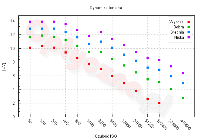

Dynamika tonalna
Dynamikę tonalną wyznaczyliśmy w oparciu o serię zdjęć tablicy Kodak Q-14. Pomiary wykonaliśmy na surowych plikach przekonwertowanych uprzednio do 48-bitowych TIFF-ów bez demozaikowania. Na wykresie przedstawiamy wartości zakresu tonalnego dla wysokiej, dobrej, średniej i niskiej jakości obrazu. Odpowiada to stosunkom sygnału do szumu na poziomie 10, 4, 2 i 1.
W tej kategorii A7S II także ustanawia rekord, bowiem dla najlepszej jakości obrazu przy ISO 100 notuje wartość dynamiki tonalnej na poziomie 10.4 EV. Wyprzedza tym samym nie tylko Nikona Df (9.8 EV), ale także model D4s (10.2 V). Dla SNR=1 i trzech najniższych czułości mamy do dyspozycji dynamikę na poziomie 13.9 EV, co oznacza, że wykorzystywany jest praktycznie cały zakres pracy przetwornika ADC.
Nie sposób jednak nie zauważyć dwóch wyraźnych załamań (przy ISO 3200 i 102400) widocznych w przebiegach dla jakości dobrej, średniej i niskiej. Nie wykluczamy zatem programowej ingerencji w surowe pliki – najprawdopodobniej mamy do czynienia z redukcją szumu przetwarzania.

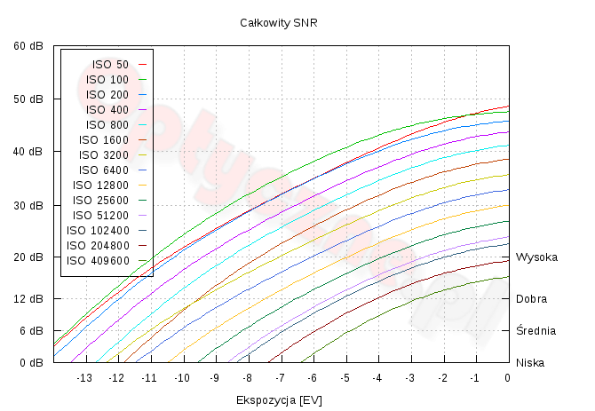

Poniżej przedstawiamy pełne wykresy SNR wygenerowane na podstawie wykonanych pomiarów dla wszystkich czułości aparatu.
Wartość 0 na osi OX oznacza maksymalną wartość, którą aparat może zapisać w pliku RAW. Na prawej osi OY oznaczyliśmy miejsca dla kryteriów SNR=10 (wysoka), 4 (dobra), 2 (średnia) i 1 (niska). Przy pomocy tego wykresu każdy może oszacować dostępną dynamikę dla wybranej przez siebie minimalnej użytecznej jakości obrazu. Wystarczy poprowadzić poziomą linię wzdłuż wybranego kryterium i odczytać wartość na osi OX, dla której linia ta przecina się z wykresem dla odpowiedniej czułości. Gdy np. uznamy za kryterium minimalnej użytecznej jakości 12 dB, widzimy, że dla ISO 6400 dynamika wynosi ok. 8.5 EV.
