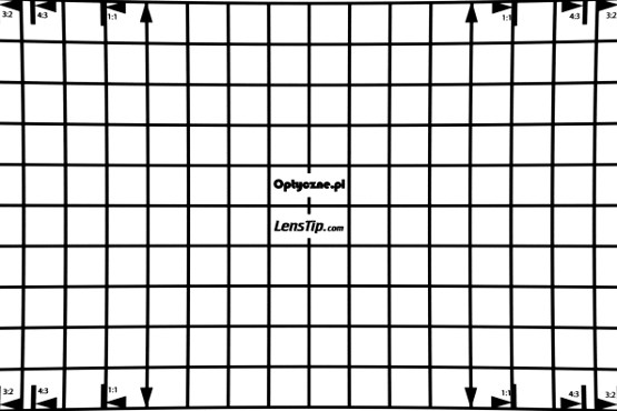

Megazoomy zawsze mają sporo problemów z dystorsją. Utrzymanie tej wady na wodzy w bardzo szerokim zakresie ogniskowych jest niezmiernie trudne. Tamronowi sztuka ta się nie udała, ale jeśli weźmiemy pod uwagę, że zaczyna się on od 16 mm, a nie od 18 mm jak większość megazoomów na małe matryce, to wiemy, że miał on najtrudniejsze zadanie i nie wypadł gorzej od łatwiejszych do wykonania konkurentów.

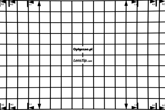

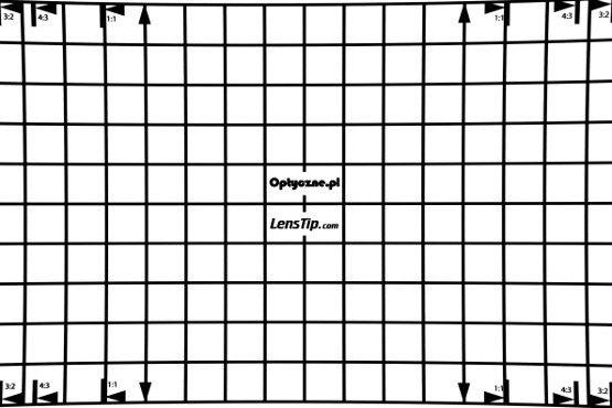

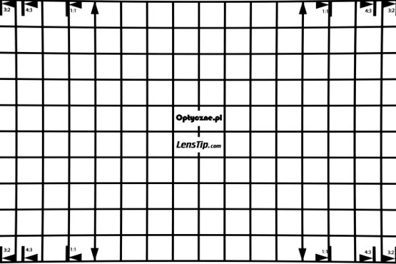

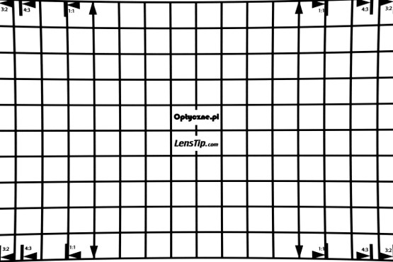

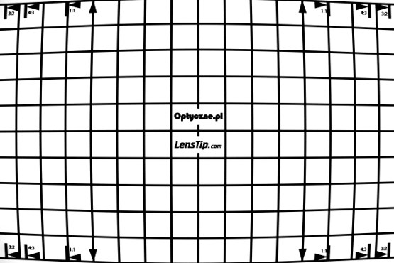

Na szerokim kącie widzenia musimy liczyć się z wystąpieniem wyraźnej dystorsji beczkowej, której wartość zmierzyliśmy na −4.68%. W przypadku innych obiektywów tego typu, wraz ze zwiększaniem się ogniskowej dystorsja się zeruje, przechodzi w poduszkową i powoli, acz sukcesywnie rośnie. Tutaj mamy inną sytuację. Dystorsja bardzo szybko spada i błyskawicznie przechodzi w poduszkową, robiąc się wyraźną. Już na 35 mm mamy poziom +2.17%, który bez problemów daje się zauważyć. Swoje maksimum wada ta osiąga na ogniskowej 50 mm, gdzie dochodzi do +2.50%. Potem zaczyna znów spadać. Na 100 mm wynosi +1.97%, na 200 mm sięga +1.45%, a na 300 mm zmniejsza się do mało uciążliwego poziomu +1.36%.
Canon 50D, 16 mm

Canon 50D, 35 mm

Canon 50D, 50 mm

Canon 50D, 100 mm

Canon 50D, 200 mm

Canon 50D, 300 mm
