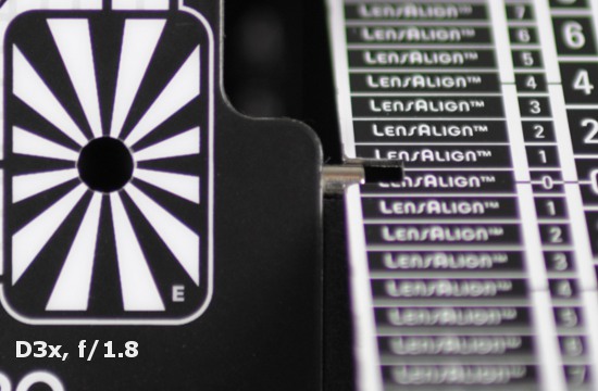

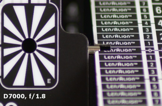

Nikkor AF-S 35 mm f/1.8G ED jest wyposażony w ultradźwiękowy napęd autofokusa o nazwie SWM. Praca mechanizmu ustawiającego ostrość jest więc bardzo cicha i szybka. Przebieg całej skali odległości i ustawienie ostrości zajmuje około 0.4 sekundy, co jest wynikiem bardzo dobrym.
Obiektyw nie miał problemów z celnością mechanizmu, choć, jak pokazują poniższe zdjęcia, na obu korpusach użytych w teście wymagał skorygowania na tendencję do ustawiania ostrości za właściwym obiektem. Po nałożeniu właściwej korekty praca nie budziła większych zastrzeżeń. W warunkach studyjnych obiektyw pudłował w niespełna 5% przypadków, co należy uznać za rozsądny wynik.
Nikon Nikkor AF-S 35 mm f/1.8G ED - Autofokus
