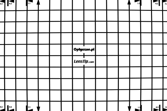

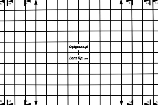

Różnic nie ma tutaj dużych. Najlepiej wypada Sigma A 1.4/35, najgorzej zaś Nikkor AF-S 35 mm f/1.4G. Co ciekawe, ciemniejszy i tańszy Nikkor AF-S 35 mm f/1.8G ED wypada lepiej od swojego droższego brata, a jednocześnie trochę gorzej od Canona 2/35 IS. Ten poziom dystorsji nie jest jednak powodem do niepokoju i można nad nim przejść do porządku dziennego. Poza tym jej skorygowanie jest łatwe i nie wiąże się z mocnym ograniczeniem pola widzenia.
Nikon D7000, 35 mm
Nikon Nikkor AF-S 35 mm f/1.8G ED - Dystorsja
Nikon D3x, 35 mm
