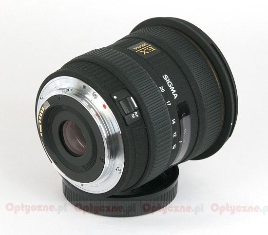

Jak każdy produkt z oznaczonej złotym paskiem serii EX, Sigma 10-20 mm sprawia solidne wrażenie. Jej obudowa dobrze leży w ręku, wygląda gustownie kontrastując czernią i milionem błyszczących jasnych drobinek zatopionych w obudowie. Jej bagnet jest oczywiście metalowy.
Sigma 10-20 mm f/4-5.6 EX DC HSM - Budowa i jakość wykonania

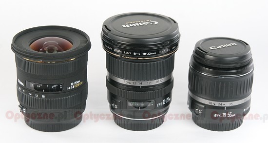

Jak na swoje ultraszerokokątne parametry Sigma nie ma dużych rozmiarów. Producent zmniejszył je ewidentnie kosztem światła, pod którego względem obiektyw wyraźnie odstaje od konkurencji. Nie jest to nierozsądne zachowanie, bo w obiektywie krajobrazowym często nie potrzebujemy dużych ilości światła i równie często posiłkujemy się statywem. Porównanie gabarytów testowanej Sigmy do jej bezpośredniego konkurenta Canona 10-22 mm i kitowego EF-Sa 18-55 mm przedstawia poniższe zdjęcie.
W przeciwieństwie do Canona Sigma zmienia swoje rozmiary w trakcie przechodzenia z jednej ogniskowej do drugiej. Zmiana ta jest jednak bardzo nieznaczna i przy przejściu od 10 do 20 mm, obiektyw "rośnie" o trochę powyżej 1 cm.
