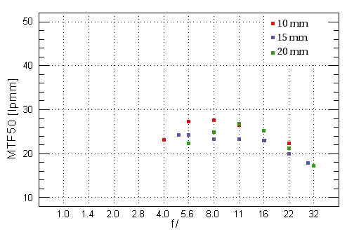

Jeśli chodzi o jakość obrazu w centrum kadru, to trudno Sigmie coś zarzucić. Obraz jest ostry i wysokiej jakości nawet dla maksymalnie otwartej przysłony i to niezależnie od użytej przysłony. Warto tutaj jednak dodać, że Sigma notuje wynik nieznacznie gorszy od Canona 10-22 mm, który w kategorii jakości obrazu w centrum pola bił rekordy ostrości.
Sigma 10-20 mm f/4-5.6 EX DC HSM - Rozdzielczość obrazu
Niestety ekstremalnie duże pole nie jest łatwe do utrzymania w ostrości na całej swojej powierzchni. U Sigmy widać to bardzo wyraźnie, bo jakość obrazu na brzegu dla żadnej kombinacji ogniskowych i przysłon nie sięga poziomu 30 lpmm uznawanego za dobry. Tu Sigma wyraźnie przegrywa z Canonem 10-22 mm, który do f/8 włącznie notował wyniki powyżej 30 lpmm.
