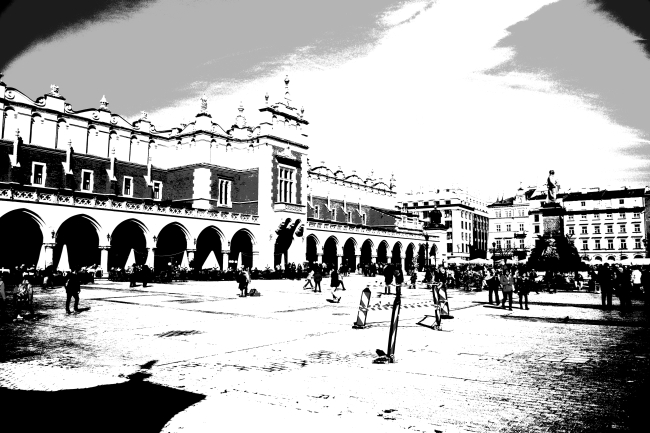

  • Czarno-białe z zachowaniem pojedynczego koloru (czerwony, zielony, niebieski, żółty),
  • Czarno-białe z dużym kontrastem,

Czarno-biały – duży kontrast
Sony A6300 - Jakość obrazu JPEG
