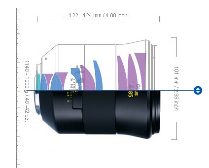

Pełnoklatkowych 85-tek o świetle f/1.4 jest na rynku bardzo dużo, więc nie mieliśmy problemów z zestawieniem tej tabeli i wykonaniem porównań. To, co do razu rzuca się w oczy, to waga. Zawierająca tyle samo elementów optycznych Sigma waży prawie pół kilograma mniej, a reszta obiektywów jest ponad dwa razy lżejsza od Otusa. Imponują też rozmiary, ilość elementów optycznych oraz minimalna odległość ogniskowania, która jest najmniejsza w tej grupie instrumentów. Już na samym starcie widzimy więc, że mamy do czynienia z obiektywem nietuzinkowym.

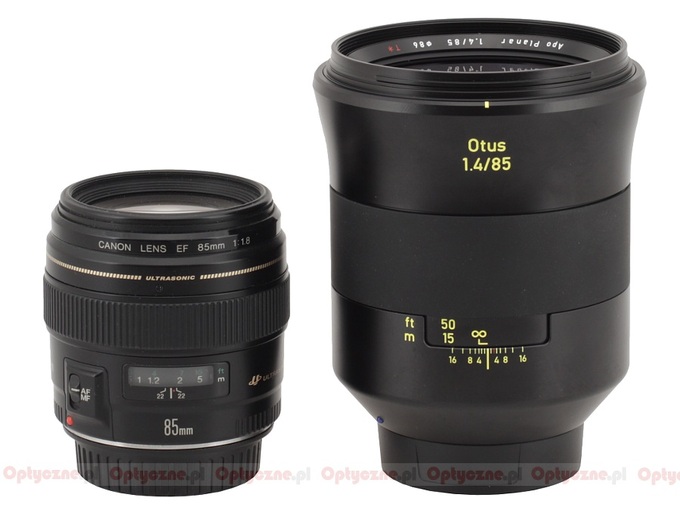

Rozmiary Otusa dobrze oddaje poniższe zdjęcie, na którym stoi on obok Canona EF 85 mm f/1.8 USM.

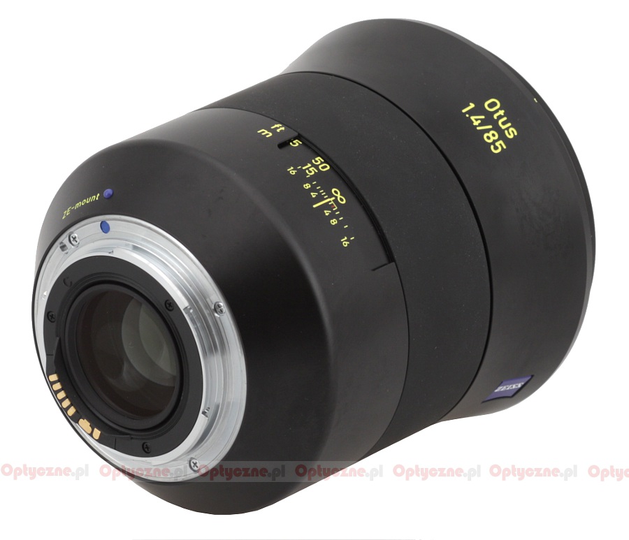

Testowany obiektyw rozpoczyna się metalowym bagnetem, który otacza styki i tylną soczewkę. Ma ona średnicę 30 mm i dla ostrości ustawionej na nieskończoność znajduje się na równi ze stykami. Po przejściu do minimalnej odległości ostrzenia chowa się ona ponad 1 centymetr wgłąb obudowy, nie odsłaniając żadnych elementów wnętrza konstrukcji mechanicznej tubusa.
Carl Zeiss Otus 85 mm f/1.4 - Budowa i jakość wykonania
Pierwszym elementem właściwego korpusu obiektywu (w wersji ZF.2) jest pierścień do zmiany wartości przysłony. W wersji z bagnetem Canona pierścienia nie ma, a metalowa obudowa szybko zwiększa swoją średnicę. W tej części obiektywu znajdziemy tylko niebieską kropkę ułatwiającą mocowanie obiektywu do korpusu, oznaczenie bagnetu, parametry obiektywu, jego numer seryjny i informację, że został on wyprodukowany w Japonii.

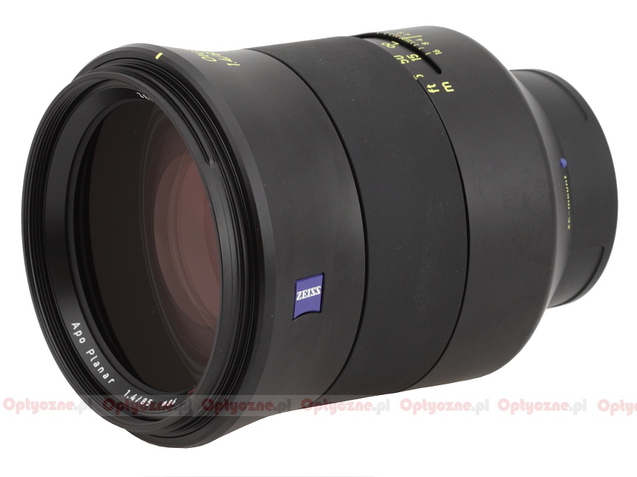

Przednia soczewka obiektywu ma średnicę 71 mm i jest nieruchoma. Otacza ją pierścień z napisem „ZEISS” i „Apo Planar 1.4/85 ⌀86 T*” oraz nierotujące mocowanie filtrów o średnicy 86 mm. To imponujące wręcz rozmiary jak na 85-tkę o świetle f/1.4.

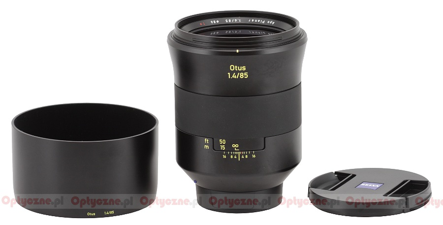

Kupujący dostaje w zestawie oba dekielki i metalową osłonę przeciwsłoneczną. Żałujemy, że producent nie zdecydował się na dołączenie jakiegoś gustownego futerału lub nawet dobrej klasy walizeczki ochronnej. Przy tej cenie i klasie obiektywu byłoby to jak najbardziej uzasadnione i wręcz pożądane.
