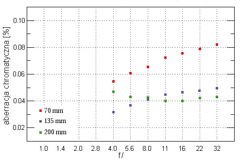

Patrząc na wykres aberracji chromatycznej od razu widzimy dwie rzeczy. Po pierwsze, ewidentna jest skuteczność pracy elementów niskodyspersyjnych, które trzymają chromatyzm na wodzy. Zakres ogniskowych 135-200 mm jest praktycznie wolny od tej wady, bowiem poziom 0.04% uznajemy za znikomy. Troszkę gorzej jest dla 70 mm i to jest drugie spostrzeżenie, które sugeruje, że za kryzysik w dziedzinie rozdzielczości odnotowany dla ogniskowej 70 mm po części może być odpowiedzialna właśnie aberracja chromatyczna.
Canon EF 70-200 mm f/4L USM - Aberracja chromatyczna

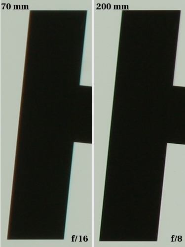

Wycinki brzegu tablicy testowej uzyskane dla skrajnych ogniskowych dostępnych w testowanym obiektywnie zaprezentowaliśmy poniżej.
