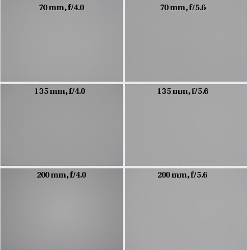

W przypadku Canona 70-200, który jest przeznaczony na pełną klatkę, nie spodziewaliśmy się problemów z winietowaniem na małej matrycy APS-C. Nie myliliśmy się, bo problem ten występuje w stopniu tylko znikomym.
Canon EF 70-200 mm f/4L USM - Winietowanie

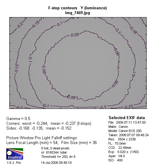

Dla ogniskowej 70 mm i maksymalnego otworu względnego spadek jasności w rogach kadru wynosi tylko 8% (-0.24 wartości przysłony) i jest praktycznie niezauważalny. Po przymknięciu do f/5.6 winietowanie zmniejsza się jeszcze do 2%.
Praktycznie identyczna sytuacja panuje dla 135 mm. Tam przy f/4 obserwujemy spadek jasności w rogach na poziomie 9%, a po przymknięciu do f/5.6 na poziomie 2%.

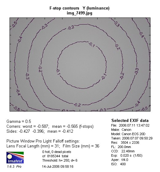

Problem winietowania jest nieznacznie wyraźniejszy dla ogniskowej 200 mm. Tam bowiem, przy maksymalnie otwartej przysłonie notujemy wynik na poziomie 18% (-0.56 wartości przysłony), lecz wada ta znika już po przymknięciu do f/5.6 gdzie wynosi 5%. Przy f/8 obserwujemy jej dalszy spadek aż do poziomu 2%.
