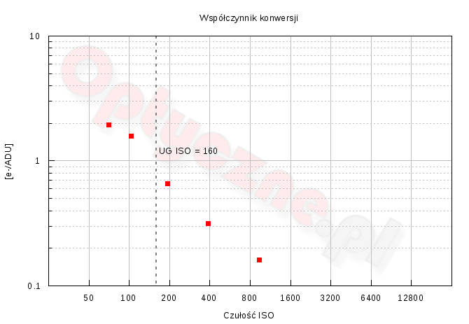

Czułość matrycy
Badanie to ma na celu pokazanie zachowania fotodiod matrycy, a nie jej realnej czułości w stopniach ISO, której zgodność producenci aparatów utrzymują dla formatu JPEG. Przestrzegamy zatem przed pochopnymi osądami. Jakiekolwiek odchyłki odnotowane w tym teście nie są powodem do zmartwień, gdyż zwykle są one korygowane do wartości nominalnej przy wywoływaniu pliku RAW (w korpusie aparatu przy wytwarzaniu bezpośrednio pliku JPEG lub też przy obróbce surowego pliku w komputerze). Realne problemy dotykają jedynie tego oprogramowania zewnętrznego, które nie posiada profili dedykowanych dla różnych aparatów.
Czułość wyznaczyliśmy zgodnie z normą ISO 12232, wykorzystując metodę pomiaru ilości światła niezbędnej do saturacji poszczególnych grup fotodiod sensora. Do pomiarów wykorzystaliśmy światłomierz Sekonic.
Canon PowerShot G7 X Mark II - Właściwości matrycy
Z powyższego wykresu możemy odczytać, że wszystkie czułości, przedstawione jako średnie wartości ze wszystkich grup senseli, są poniżej wartości nominalnych. Zachowanie takie, inne niż w teście modelu G7 X, pokazuje odmienne podejście do oprogramowania matrycy. Warto także zwrócić uwagę na inne skalowanie nastaw powyżej ISO 800. Rozbieżność między poszczególnymi kolorami podstawowymi jest typowa dla matryc krzemowych FSI, gdzie sprawność kwantowa nie rozkłada się równomiernie w całym spektrum światła widzialnego.

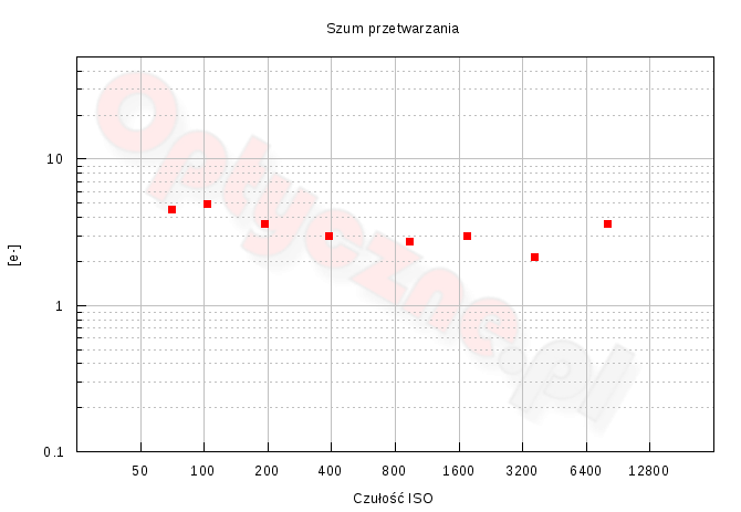

Szum przetwarzania
Kolejnym pomiarem jest tzw. szum przetwarzania (ang. readout noise), czyli całościowe zakłócenia generowane przez elektroniczny tor przetwarzania danych. Ilość tego szumu nie zależy od ilości padającego światła ani czasu ekspozycji.
Szum przetwarzania wyznaczyliśmy w oparciu o serię zdjęć bez dostępu światła przy najkrótszej możliwej do ustawienia migawce. Pomiarów dokonaliśmy na surowych plikach przekonwertowanych uprzednio do 48-bitowych TIFF-ów bez demozaikowania. Dane na wykresie zostały zaprezentowane w punktach odpowiadających realnym czułościom matrycy, a wyniki odwzorowują średnią wartość z wszystkich grup senseli.
Widzimy, że przebieg pokrywa zakres wartości od 2 do 5 elektronów, z tym że najwyższe wartości pomiaru notujemy dla dwóch najniższych czułości – dla tych nastaw producent stosuje odmienne współczynniki wzmocnienia sygnału. Odmiennie też wygląda szum dla ISO 6400 – to dowód na inne traktowanie tej czułości przez algorytmy obróbki danych z matrycy.

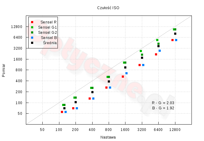

Współczynnik konwersji i wzmocnienie jednostkowe
Poniżej przedstawiamy współczynnik konwersji (ang. conversion gain) matrycy wyznaczony dla różnych nastaw ISO. Parametr ten definiuje liczbę elektronów przypadających na jednostkę kwantyzacji przetwornika ADC (tzw. ADU, ang. ADC unit) . Analiza tych danych pozwala określić tzw. wzmocnienie jednostkowe, czyli cechę charakterystyczną każdej matrycy definiującą czułość, dla której współczynnik konwersji jest równy 1 – to znaczy wartość z przetwornika ADC pokazuje wprost liczbę przetworzonych elektronów.
Współczynnik konwersji wyznaczyliśmy w oparciu o serię zdjęć tablicy Kodak Q-14. Pomiarów dokonaliśmy na surowych plikach przekonwertowanych uprzednio do 48-bitowych TIFF-ów bez demozaikowania. Dane na wykresie zostały zaprezentowane w punktach odpowiadających realnym czułościom matrycy, a wyniki odwzorowują średnią wartość z wszystkich grup senseli.
Dla najniższej czułości na jedną jednostkę kwantyzacji przetwornika ADC przypadają 2 elektrony. Przy 14-bitowym przetworniku daje to pojemność studni potencjałów (ang. full well capacity) na poziomie 35 ke-. Taki wynik należy uznać za typowy i porównywalny z tym, jaki uzyskaliśmy przy pomiarze aparatów z matrycą 1-calową o rozdzielczości 20 Mpix. Używanie 14-bitowego zapisu wydaje się błędną decyzją, skoro przez tak niski współczynnik konwersji pozbawieni będziemy realnej informacji o parametrach zarejestrowanego oświetlenia od poziomu ISO 200. Z wykresu odczytać możemy, że punkt wzmocnienia jednostkowego wypada dla ISO 160. Wyższe czułości są zatem całkowicie sztucznie wytwarzane w torze cyfrowej obróbki sygnału, w związku z czym nie ma żadnego zysku ze stosowania tej obróbki w aparacie.

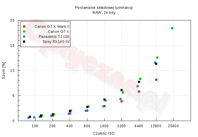

Szum całkowity
Pomiar szumów matrycy wykonujemy na zdjęciach tablicy Kodak Q-14, korzystając z programu Imatest. Poniżej prezentujemy uzyskane przez nas wyniki.
Do kształtu wykresu nie możemy mieć żadnych zastrzeżeń. Szum narasta proporcjonalnie wraz z podnoszeniem czułości ISO. Uwagę zwraca delikatne przegięcie krzywej przy ISO 3200. To znak, że następuje programowa modyfikacja danych. Uwagę zwróciła skala OY – w wypadku plików RAW wywołanych do 24-bitowego zapisu TIFF składowa luminancji dochodzi do poziomu 8%, co traktujemy jako wartość bardzo dobrą i znaczny postęp w stosunku do poprzednika.

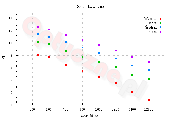

Dynamika tonalna
Dynamikę tonalną wyznaczyliśmy w oparciu o serię zdjęć tablicy Kodak Q-13. Pomiarów wykonaliśmy na surowych plikach przekonwertowanych uprzednio do 48-bitowych TIFF-ów bez demozaikowania. Na wykresie przedstawiamy wartości zakresu tonalnego dla wysokiej, dobrej, średniej i niskiej jakości obrazu. Odpowiada to stosunkom sygnału do szumu na poziomie 10, 4, 2 i 1.
Przedstawiony wykres ukazuje prawidłowe i fizyczne zachowanie dla wszystkich testowanych czułości. Zwiększanie czułości powoduje naturalny spadek dynamiki. Użycie 14-bitowego przetwarzania pozwoliło polepszyć wyniki dla niskiej jakości obrazu, gdy używamy dwóch najniższych czułości. Nie wpływa ono jednak na inne progi jakości – to kolejny argument przeciwko zasadności użycia tak szerokiego słowa maszynowego. Dla najwyższego kryterium jakości, czyli RMS = 10, Canon G7 X II osiąga wartości dynamiki tonalnej 8.1 EV przy najniższej czułości. Jest to dobry wynik, nieco lepszy od osiągów poprzednika. Gdy akceptujemy niższe progi jakości, okazuje się, że przy wykorzystaniu najniższej dostępnej czułości dysponujemy zakresem 12.6 EV, niewiele powyżej górnego progu pracy 12-bitowego przetwornika.

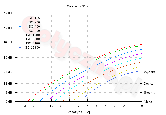

Poniżej przedstawiamy pełne wykresy SNR wygenerowanie na podstawie wykonanych pomiarów dla wszystkich czułości aparatu:
0 na osi OX oznacza maksymalną wartość, którą aparat może zapisać w pliku RAW. Na prawej osi OY oznaczyliśmy miejsca dla kryteriów SNR = 10, 4, 2 i 1. Przy pomocy tego wykresu każdy może oszacować dostępną dynamikę dla wybranej przez siebie minimalnej użytecznej jakości. Wystarczy poprowadzić poziomą linię wzdłuż wybranego kryterium i odczytać wartość na osi OX, dla której linia ta przecina się z wykresem dla odpowiedniej czułości. Gdy np. uznamy za kryterium minimalnej użytecznej jakości 12 dB dla ISO 1600, widzimy, że dynamika sięga niewiele poniżej wartości 7 EV.
