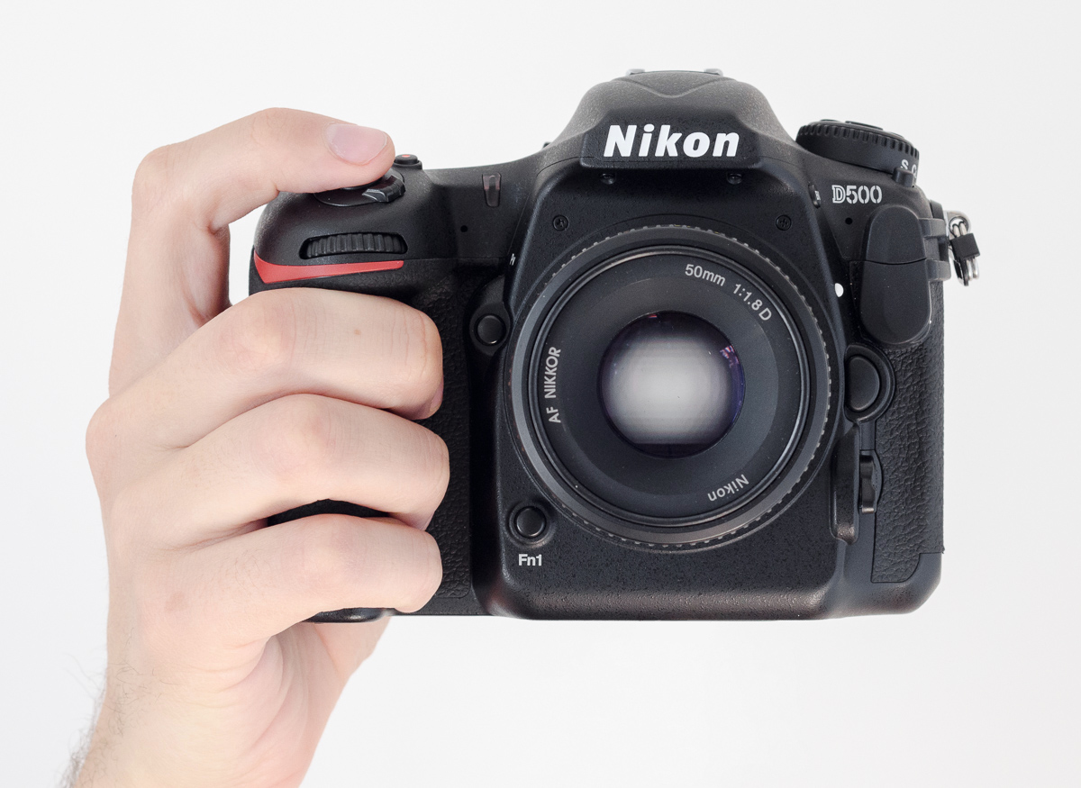

Ergonomia nowego D500 jest nienaganna. Wysoki komfort użytkowania aparatu osiągnięto dzięki zastosowaniu dobrze przyczepnej gumy na uchwycie oraz odpowiedniemu wyprofilowaniu korpusu. To ważne, gdy z aparatem w rękach spędzamy np. kilka godzin w ciągu dnia. Jak już wspomnieliśmy w poprzednim rozdziale, producent przewidział w swojej ofercie dodatkowy uchwyt do zdjęć pionowych, oznaczony symbolem MB-D17. Wyposażono go w zdublowane elementy sterujące: przycisk spustu migawki, oba pokrętła nastawcze, guzik AF-ON oraz dżojstik do zmiany punktów AF.
Bogaty zestaw przycisków i pokręteł pozwala na szybką i sprawną obsługę opisywanej lustrzanki. Pomocnym udogodnieniem są również banki ustawień fotografowania oraz osobistych. Umożliwiają one szybkie przekonfigurowanie aparatu zgodnie z wcześniej zapisanymi zestawami ustawień.

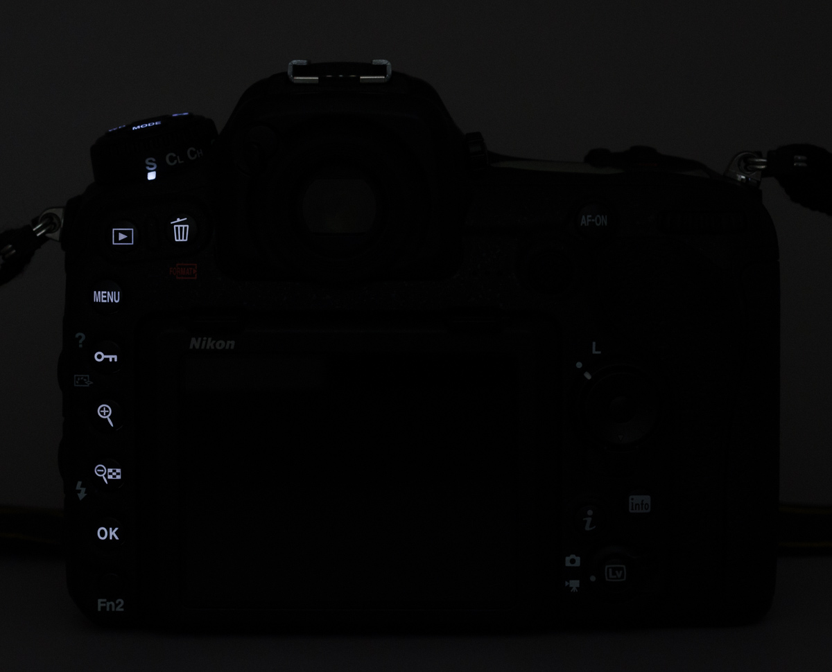

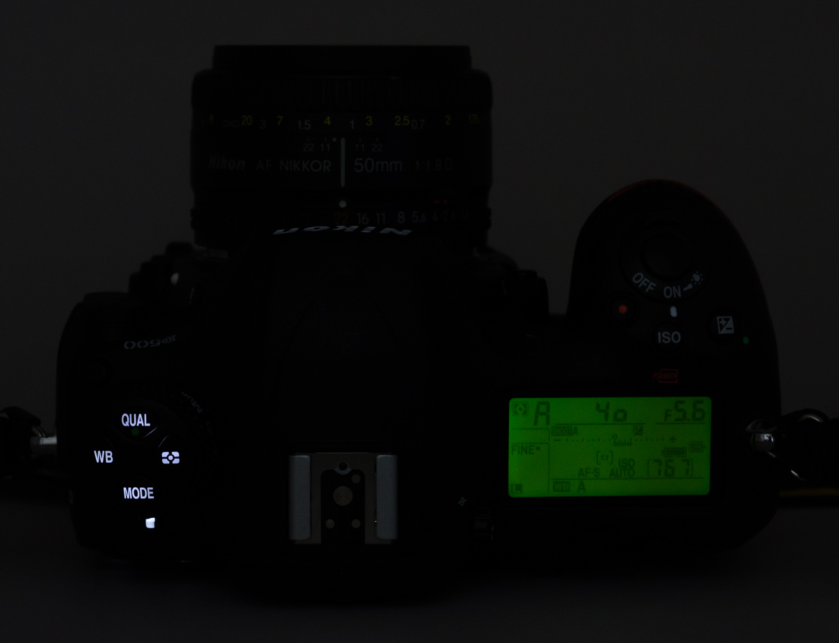

Ciekawym rozwiązaniem z punktu widzenia wygody użytkowania jest zastosowanie w Nikonie D500 (tak samo jak np. w D4s) podświetlenia części przycisków. Gdy fotografujemy w sytuacji, gdy na aparat nie pada żadne światło (lub jest go znikomo mało), wówczas owo rozwiązanie ułatwi nam obsługę aparatu. Ustawienia podświetlenia przycisków sprowadzają się do dwóch opcji: włączone lub wyłączone (te same ustawienia mają również wpływ na podświetlenie monochromatycznych paneli LCD). W tym pierwszym przypadku jest ono cały czas aktywne i wyłącza się samo po upływie czasu czuwania lub po wciśnięciu przycisku migawki. W drugim przypadku podświetlenie włączy się tylko wtedy, gdy przekręcimy włącznik aparatu na pozycję oznaczoną symbolem żarówki.

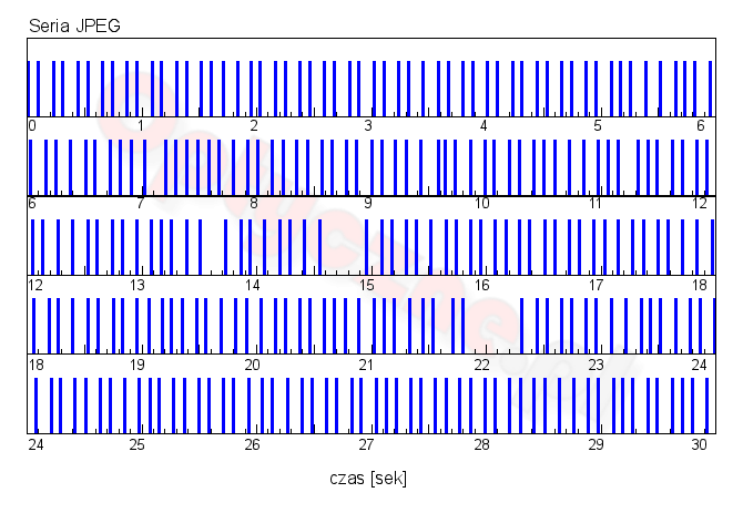

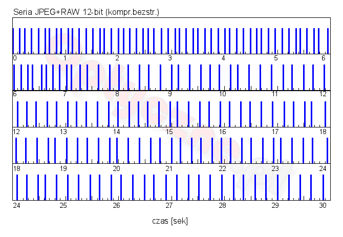

Zdjęcia seryjne
W Nikonie D500 znajdziemy trzy tryby zdjęć seryjnych: szybki (CH), wolny (CL) oraz ciche zdjęcia seryjne (Qc). Maksymalna prędkość fotografowania dla trybu CH sięga 10 kl/s. Tryb wolny umożliwia wybranie prędkości fotografowania w szerokim zakresie od 1 do 9 kl/s z krokiem jednostkowym. Można zatem dostosować szybkość fotografowania do sytuacji, w której będziemy wykonywać zdjęcia. W trybie cichych zdjęć seryjnych fotografowanie odbywa się z prędkością 3 kl/s. W menu ustawień osobistych, w zakładce d znaleźć można znaleźć także opcję pozwalającą określić maksymalną liczbę zdjęć w trybie seryjnym. Dostępne ustawienia pozwalają na wybranie liczby z zakresu od 1 do 200.
Test szybkości wykonaliśmy z kartą XQD Lexar Professional 2933x (440 MB/s) o pojemności 32 GB. Zdjęcia wykonywane były przy czułości ISO 1600, migawce 1/1000 sekundy i trybie szybkim 10 kl/s. Uzyskane wyniki prezentujemy poniżej. Dodatkowo, sprawdziliśmy także liczbę wykonany zdjęć z kartą SanDisk SDHC UHS-II Extreme PRO 16 GB 1867x, a odpowiednie wartości podajemy w nawiasach kwadratowych.
  • JPEG Fine (15.2 MB) – 271 zdjęć (9.03 kl/s) [SDHC: 270 zdjęć],
  • RAW nieskompresowany 14-bit (43.2 MB) – 226 zdjęć (7.53 kl/s) [SDHC: 124 zdjęcia],
  • RAW skompresowany bezstratnie 12-bit (32.4 MB) – 269 zdjęć (8.97 kl/s) [SDHC: 163 zdjęcia],
  • RAW skompresowany bezstratnie 12-bit + JPEG Fine (47.6 MB) – 158 zdjęć (5.27 kl/s) [SDHC: 109 zdjęć],
  • M-RAW skompresowany bezstratnie 12-bit (21.8 MB) – 294 zdjęć (9.8 kl/s) [SDHC: 215 zdjęć].
Spójrzmy teraz na rozkłady czasowe.
Nikon D500 - Użytkowanie i ergonomia
Pojemność bufora Nikona D500 i szybki transfer danych na kartę XQD pozwalają na wykonywanie długich serii zdjęć. W przypadku zapisu RAW-ów 14-bitowych nieskompresowanych oraz pary RAW + JPEG tempo spada do ok. 9 kl/s, w pozostałych przypadkach jest zgodne z deklarowanym 10 kl/s. Jeśli zdecydujemy się na format M-RAW (4176×2344 piksele) ogranicza nas w zasadzie wyłącznie limit 200 zdjęć na jedną serię. Jeśli nie dysponujemy kartą XQD, osiągi aparatu zdecydowanie słabną. Szybka karta standardu UHS-II daje porównywalny wynik jedynie dla formatu JPEG.

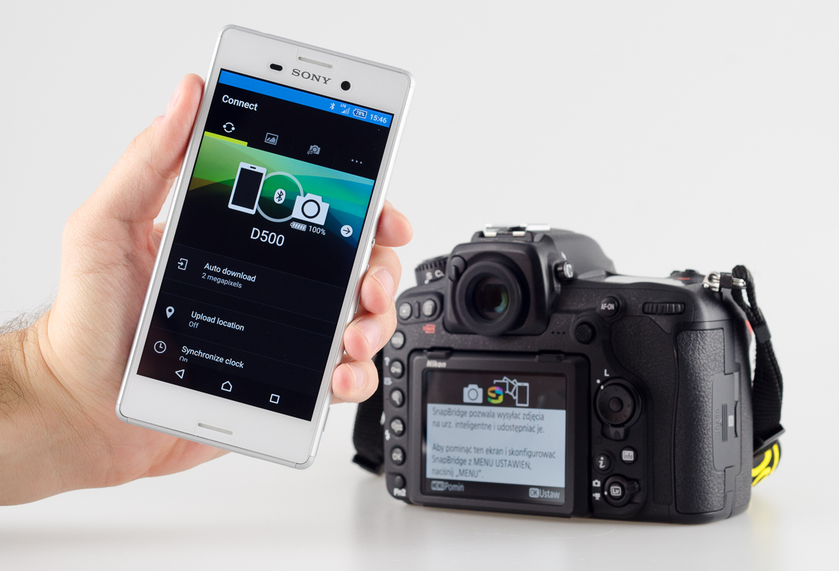

Wi-Fi

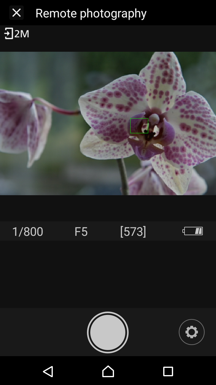

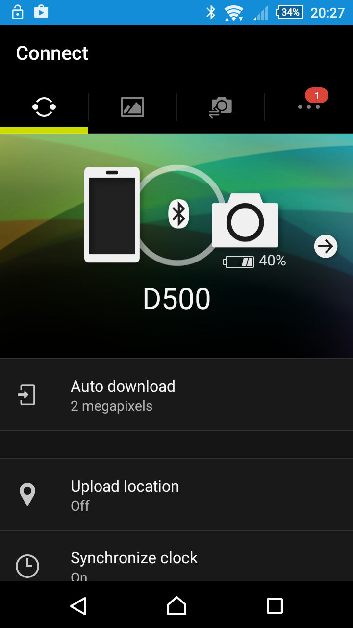

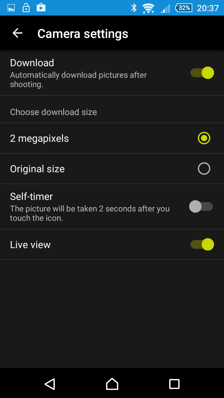

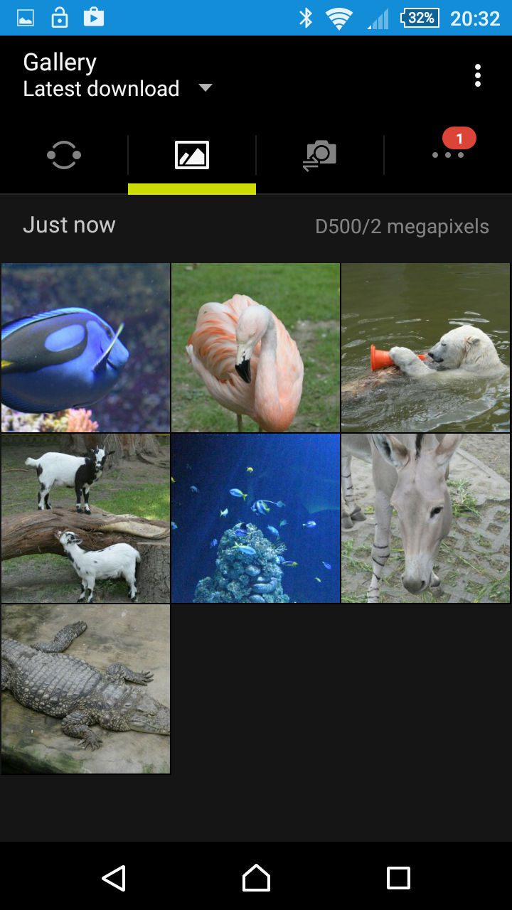

Nikon D500 posiada moduł komunikacji bezprzewodowej Wi-Fi. Obecność omawianego modułu pozwala na połączenie z komputerem (program Nikon Camera Control Pro) lub urządzeniem mobilnym (tabletem lub smartfonem) za pomocą aplikacji Nikon SnapBridge. SnapBridge to nowa platforma, pozwalająca na stałą, bezprzewodową łączność aparatu poprzez standard Bluetooth.
Aplikacja pozwala na zdalne wykonywanie zdjęć i przeglądanie fotografii obecnych na karcie pamięci, a także tych już przesłanych na urządzenie mobilne. Pierwsza z funkcji zapewnia podgląd kadrowanego obrazu na ekranie telefonu/tabletu. Dotknięcie ekranu w danym miejscu skutkuje ustawieniem ostrości w wybranym fragmencie kadru. Wykonanie zdjęcia odbywa się po dotknięciu przycisku z symbolem aparatu. Fotografie w tym trybie są automatycznie zapisywane na smartfonie, ich rozdzielczość jest domyślnie ograniczona do 2 MPix, można także wybrać pełny rozmiar. Ponadto, na ekranie widzimy wartość przysłony, czas ekspozycji i wskaźnik baterii. Nie mamy niestety możliwości zmiany żadnych parametrów ekspozycji, a jedynie włączenia samowyzwalacza i wyłączenia trybu live-view.
Aplikacja SnapBridge umożliwia przeglądanie zdjęć zarówno tych zapisanych na urządzeniu, jak i tych w aparacie. W tym drugim przypadku jednak, zanim podgląd będzie możliwy, aplikacja pobiera informacje dotyczące zdjęć zapisanych na karcie pamięci. Proces ten trwa tym dłużej im więcej zdjęć mamy zapisanych na karcie i w przypadku kilkuset fotografii może potrwać nawet kilka minut. Zdjęcia zapisane w aparacie możemy pobrać na urządzenie, przy czym mamy możliwość ustalenia wielkości kopiowanych zdjęć (2 MPix lub pełny rozmiar). Warto także dodać, że na urządzenie możemy skopiować zdjęcia w formacie RAW.
Nikon D500 - Użytkowanie i ergonomia Nikon D500 - Użytkowanie i ergonomia Nikon D500 - Użytkowanie i ergonomia Nikon D500 - Użytkowanie i ergonomia
Nawiązywanie połączenia z aparatem nie przebiega niestety gładko. Często obserwowaliśmy opóźnienia i zatrzymanie komunikacji pomiędzy urządzeniami. Standardowo, aparat łączy się z smartfonem przez Bluetooth. W aparacie możemy włączyć opcję, by każde wykonane zdjęcie było automatycznie kopiowane na urządzenie mobilne. Gdy wybierzemy rozdzielczość obrazów 2 MPix, kopiowanie pojedynczego zdjęcia trwa niespełna 10 s. Jeśli potrzebujemy pełnego rozmiaru, trzeba poczekać niecałą minutę. Kopiowanie odbywa się zazwyczaj bezzwłocznie, nierzadko obserwowaliśmy jednak opóźnienia. Zdalne wykonywanie zdjęć i przeglądanie plików na karcie wymaga już połączenia Wi-Fi. Przełączenie się z jednego do drugiego, wymaga wejścia do menu aparatu i wybrania opcji „Połącz z urządzeniem inteligentnym”.
Funkcjonalność modułu Wi-Fi testowaliśmy korzystając ze smartfona Sony Xperia M4 Aqua, udostępnionego przez firmę Sony.

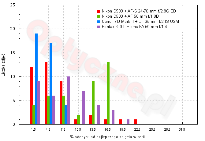

Celność autofokusa sprawdzamy wykonując serię 40 zdjęć z użyciem środkowego punktu AF. Na zastosowanym obiektywie ustawiamy przesłonę f/2.8 i fotografujemy tablicę rozdzielczości, każdorazowo przeogniskowując obiektyw. Na wykresie poniżej prezentujemy wyniki otrzymane na obiektywie Nikkor AF-S 24–70 mm f/2.8G ED (ustawionym na ogniskową 70 mm) oraz AF 50 mm f/1.8D. Wyniki przedstawiamy w postaci histogramu, który prezentuje procentowe wartości odchyłek od najlepszego pomiaru MTF50 w serii.
Na tle konkurentów, D500 wypadł raczej przeciętnie. Celność okazała się lepsza w przypadku obiektywu zoom, aczkolwiek tylko 25% zdjęć to trafienia w punkt. Po podpięciu „pięćdziesiątki”, zanotowaliśmy sporo wyników przypadających na czwarty, piąty i szósty przedział odchyłek. Oba obiektywy charakteryzowały się niewielkim backfocusem, dlatego zastosowaliśmy odpowiednią korektę w menu.
