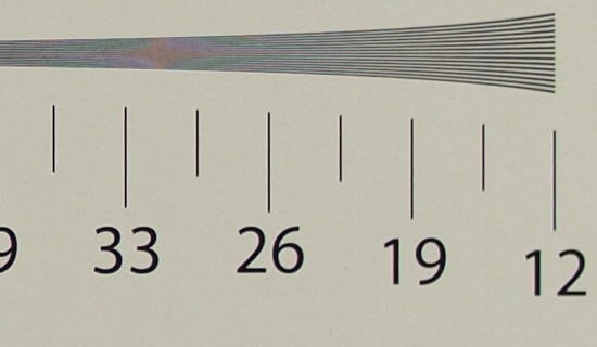

Olympus E-PL1, JPEG, f/0.95
Mitakon Speedmaster 35 mm f/0.95 - Rozdzielczość obrazu
Olympus E-PL1, JPEG, f/2.8
