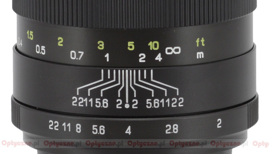

Mitakon Creator 2/35 jest obiektywem manualnym i w jego przypadku ostrość ustawia się za pomocą wygodnego i prawidłowo pracującego pierścienia. W nastawach pomaga czytelna skala głębi ostrości umieszczona na obiektywie.
Mitakon Creator 35 mm f/2  - Ustawianie ostrości
Instrument o ogniskowej 35 mm jest na pełnej klatce obiektywem szerokokątnym więc ustawianie ostrości, w jego przypadku, nie jest zadaniem trudnym. Przy fotografowaniu obiektów znajdujących się w odległości około 3 metrów od nas, na maksymalnym otworze względnym, głębia ma prawie jeden metr szerokości. Po przymknięciu przysłony do wartości f/5.6, wystarczy nastawić ostrość na troszkę powyżej 7 metrów żeby cieszyć się ostrym obrazem od niespełna 4 metrów do nieskończoności.
