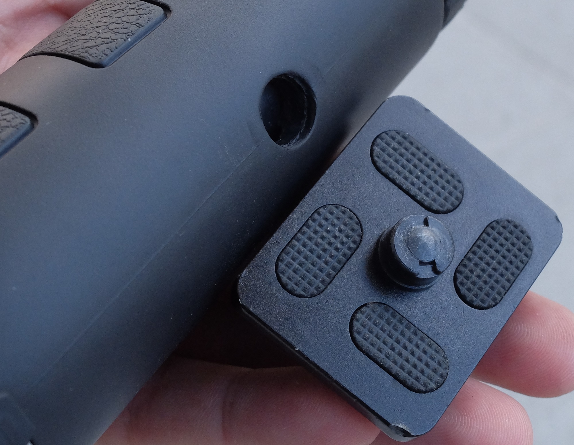

Podczas testów optycznych nastąpiły pierwsze próby autodestrukcji – tuleja mocowania statywowego odpadła od monokularu, fabrycznie montowana jest tylko na wcisk.

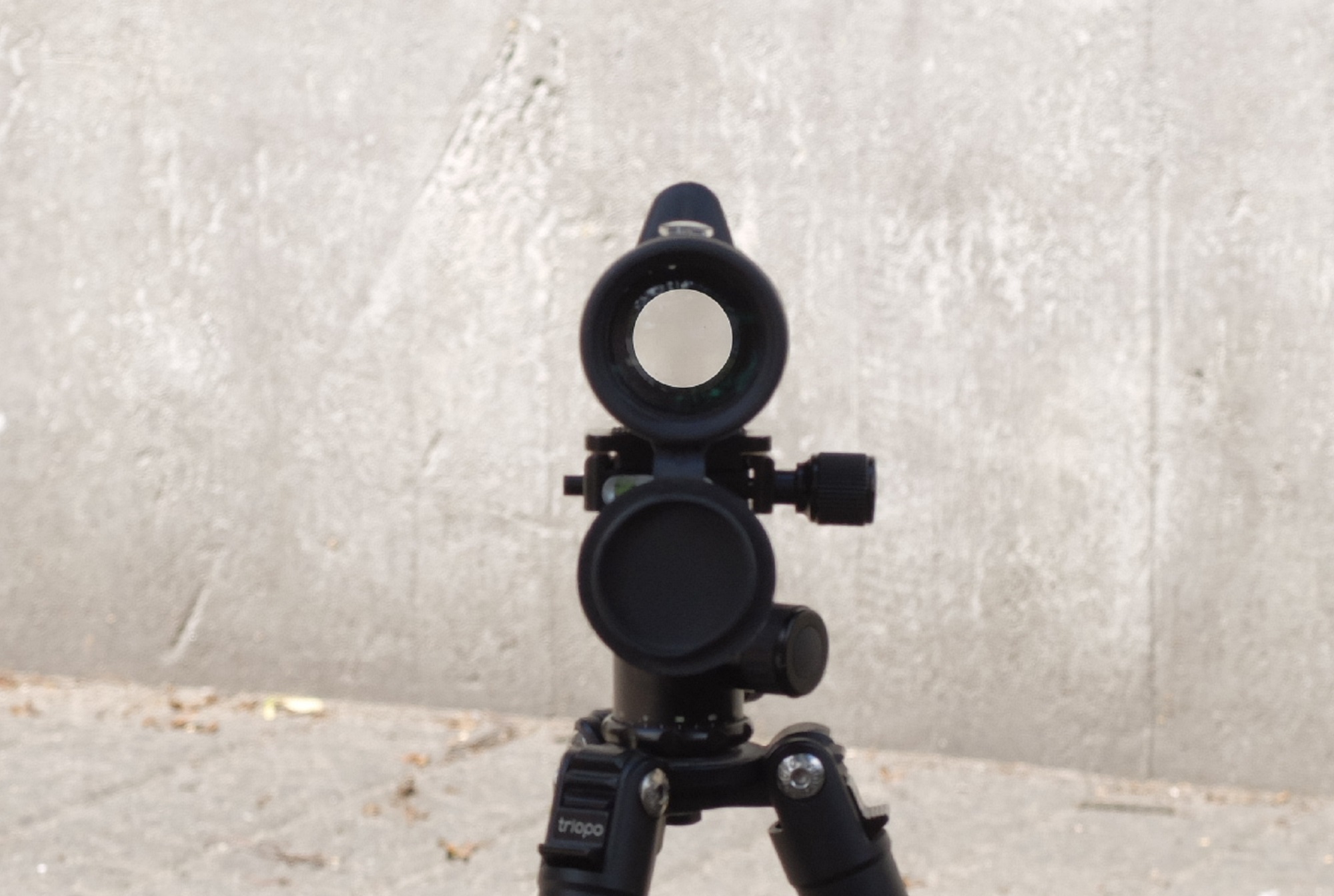

I rzeczywiście – rzut oka na obiektyw z dużej odległości pokazuje źrenicę wejściową duuuużo mniejszą niż soczewka obiektywu. A więc już wiem – mój monokular 40×60 to w rzeczywistości monokular 7×31. Gdy kubeł zimnej wody już ze mnie spłynął, próbuję dostrzec jednak jakieś dobre strony: instrumenty optyczne z powiększeniem 7x przy tak małej źrenicy powinny mieć wielkie pole widzenia, myślę sobie… Powinny, ale nie moje cudo. Szybkie porównanie z kilkoma posiadanymi lornetkami pozwala ustalić, że pole widzenia tego monokularu to zaledwie 5 stopni – wartość katastrofalnie mała jak na takie powiększenie! Dość powiedzieć, że już w latach 70-tych ubiegłego wieku powszechnie osiągalne były lornetki klasy 7×35, gdzie oferowano pole widzenia dochodzące aż do 12 stopni!

Gdy monokular skierowany jest swoim okularem na jasne tło, ładnie widać źrenicę wejściową, która jest dużo mniejsza niż średnica obiektywu. Jak łatwo policzyć, aż 40% powierzchni obiektywu nie daje światła dochodzącego do okularu!

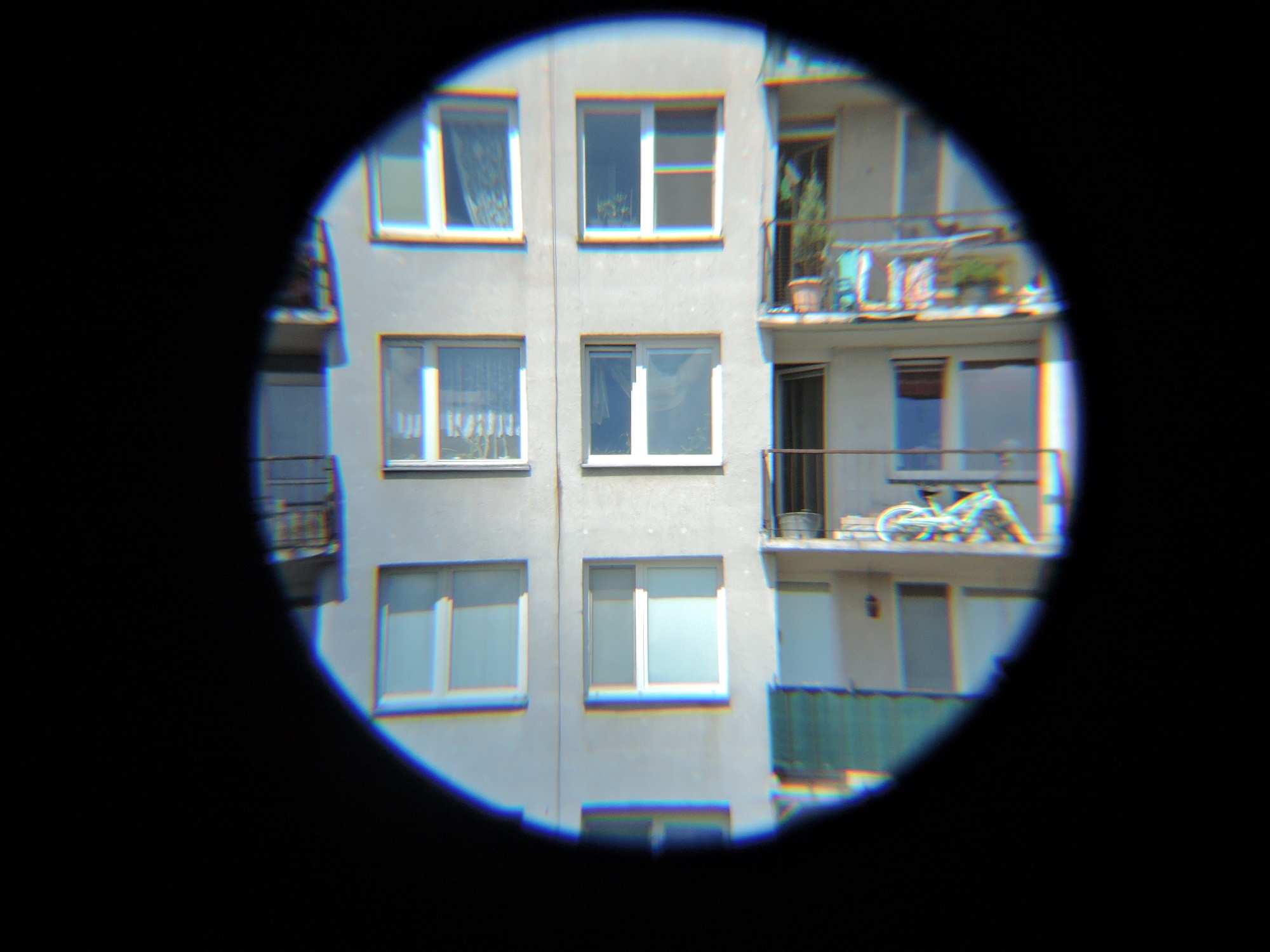

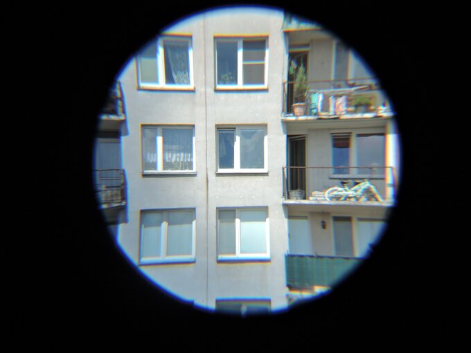

Małe powiększenie przy niewielkim polu widzenia to idealne warunki, by zaoferować perfekcyjnie ostre pole widzenia, od brzegu do brzegu. Niestety, jakość obrazu w moim monokularze jest co najwyżej słaba na środku pola widzenia i przefatalna na jego brzegu. Co gorsza, spadek ostrości rozpoczyna się tuż za środkiem – z pięciu stopni pola może środkowe dwa stopnie pozwalają „cieszyć się” słabym obrazem, reszta jest koszmarnie zniekształcona przez takie wady jak krzywizna pola, astygmatyzm i koma. Króluje jednak gigantyczna aberracja chromatyczna…
Chiński monokular – czyli „witajcie w naszej bajce” - Rzut oka na walory optyczne, czyli „Houston? Mamy problem…”
Tak wygląda najostrzejsze ze zdjęć, jakie udało mi się wykonać przez testowany wynalazek. Prosimy nie regulować monitorów – ten monokular naprawdę jest tak fatalny.
