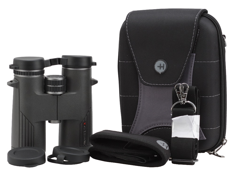

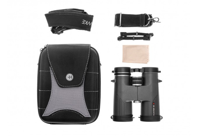

Kupujący dostaje bogate wyposażenie standardowe. W pudełku, oprócz lornetki, znajdziemy sztywny i gustowny futerał z paskiem, pasek na szyję, dekielki, ściereczkę i dodatkowe paski boczne. Produkt objęty jest 10-letnią gwarancją producenta.

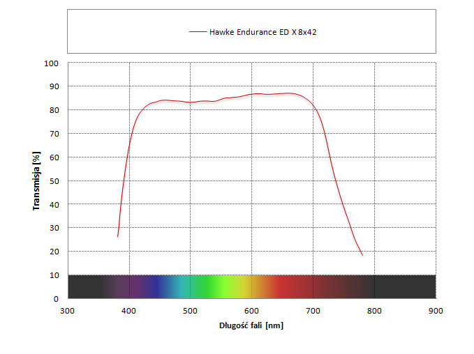

Odwzorowanie bieli Bardzo ładny i wyjątkowo płaski wykres transmisji. Świetne odwzorowanie kolorów. 4.7 / 5.0 pkt

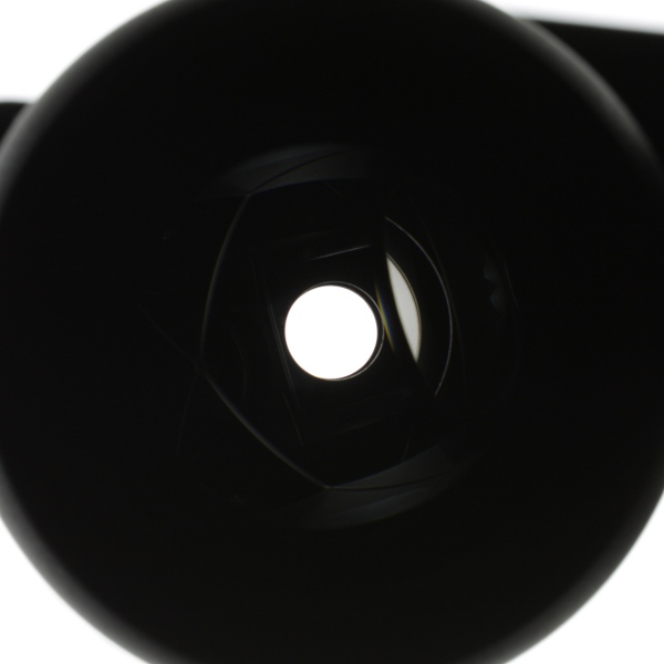

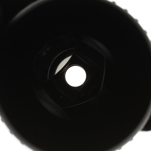

Wewnętrzne odblaski
Lewy: Prawy:
Hawke Frontier ED X 8x42 - Wewnętrzne odblaski - Lewy Hawke Frontier ED X 8x42 - Wewnętrzne odblaski - Prawy
Wyraźna łezka obok właściwej źrenicy.
3 / 5.0 pkt

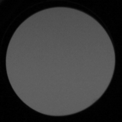

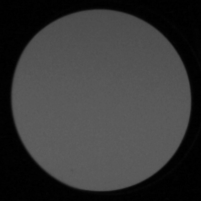

Winietowanie centralne
Lewy: Prawy:
Hawke Frontier ED X 8x42 - Winietowanie centralne - Lewy Hawke Frontier ED X 8x42 - Winietowanie centralne - Prawy
OL: 2.33%, OP: 1.09%
5.5 / 8.0 pkt

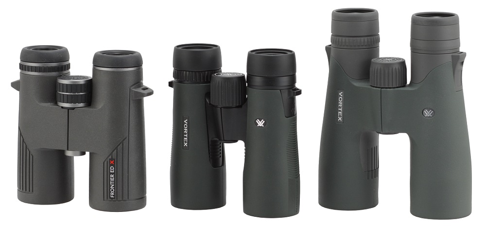

Hawke Frontier ED X 8x42, Vortex Diamondback HD 10x42 i Vortex Razor UHD 10x42.

Poziom odnotowany w centrum zakresu widzialnego sięga 85%, co jest przyzwoitym wynikiem jak na tę klasę cenową. Zdecydowanie bardziej możemy pochwalić płaskość przebiegu, co gwarantuje nam świetne odwzorowanie kolorów.
