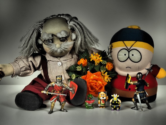

  • Dramatyczna tonacja I i II,

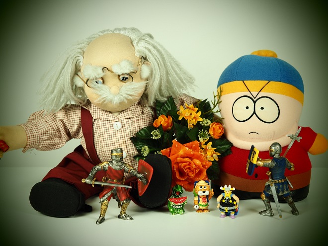

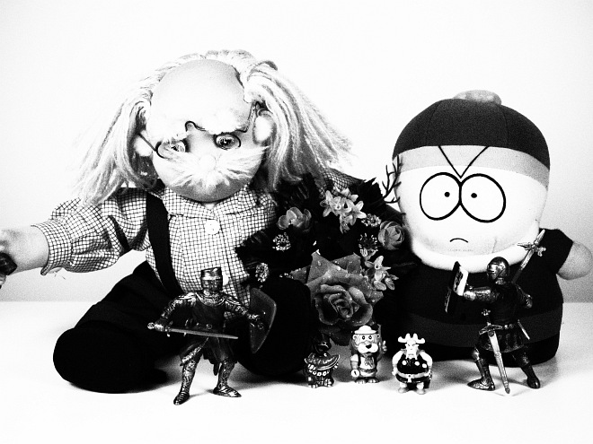

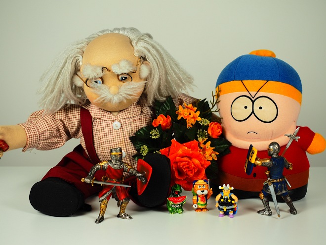

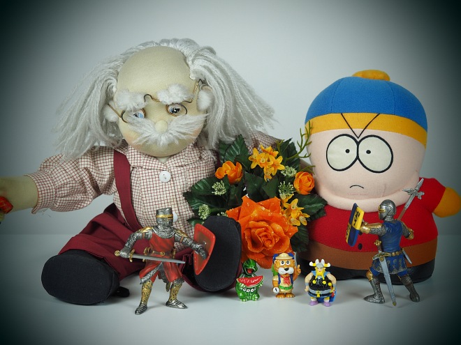

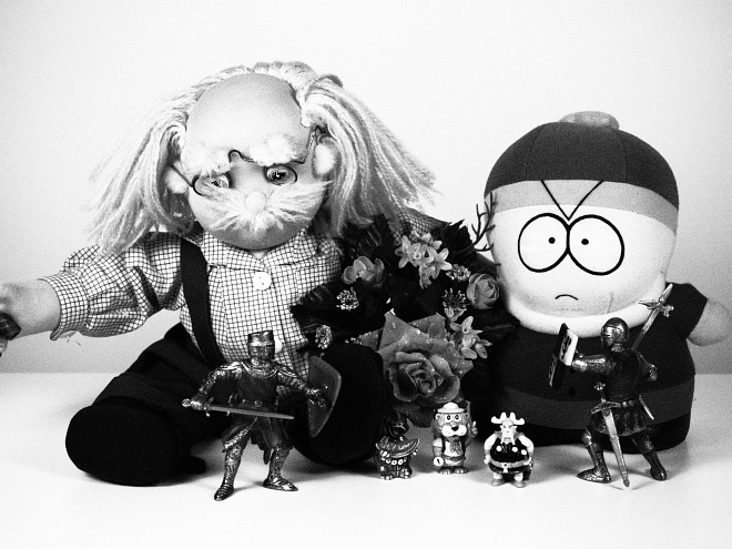

Warto również dodać, że każdy z filtrów oferuje dodatkowe ustawienia (np. winieta, rozmycie, ramka). Ponadto można skorzystać z opcji bracketingu filtrów. Dzięki niej każde wykonane zdjęcie będzie zapisywane w różnych wersjach w zależności od wybranych przez użytkownika filtrów. Efekt działania filtrów (przy ustawieniach domyślnych) przedstawiamy poniżej. Należy wspomnieć, że obróbce w aparacie poddawane są tylko JPEG-i. W przypadku zapisu RAW+JPEG, RAW-y pozostają niezmienione. Warto również dodać, że filtry artystyczne da się nakładać na wcześniej wykonane pliki RAW.
