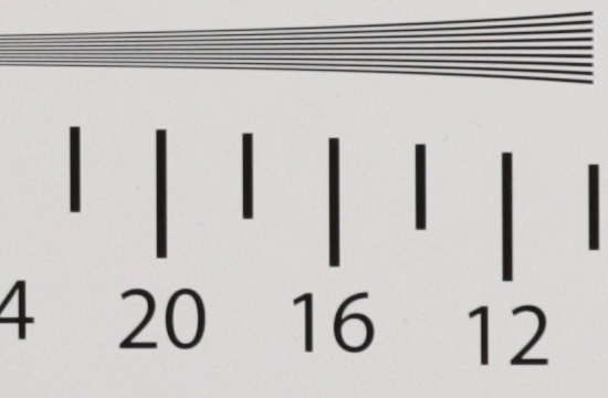

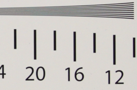

Na zakończenie tego rozdziału, tradycyjnie prezentujemy wycinki zdjęć naszej tablicy do testowania rozdzielczości pobrane z plików JPEG.
Canon 5D MkIII, JPEG, 100 mm, f/4.5

Canon 5D MkIII, JPEG, 300 mm, f/5.6
