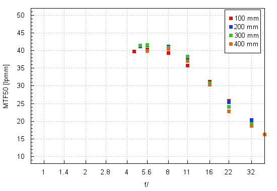

Zobaczmy, jak na tym tle wyglądają osiągi testowanego instrumentu. Zachowanie w centrum kadru dla ogniskowych 100, 200, 300 i 400 mm prezentuje poniższy wykres.

To, co od razu rzuca się w oczy, to równość osiągów na wszystkich ogniskowych oraz bardzo wysokie wyniki. Już na maksymalnym otworze względnym, niezależnie od ogniskowej, MTF-y trzymają się okolic 40 lpmm, a po lekkim przymknięciu dochodzą do 41–42 lpmm. Stary model 100–400L był przez nas testowany na Canonie 20D, który daje wyniki około 1–2 lpmm niższe niż 5D MkIII. Jeśli więc nawet dodamy do wyników starego modelu zaprezentowanych w jego teście owe 1–2 lpmm, nie pokona on nowej wersji. Największa różnica będzie na 400 mm, gdzie w starym modelu odstawała ona zauważalnie od krótszych ogniskowych, a w nowym tego efektu nie widać prawie wcale.
Gdy porównamy Canona 100–400L II do świetnie ocenianej przez nas Sigmy S 150–600 mm f/5–6.3 DG OS HSM, zobaczymy, że na ogniskowych 150–300 mm wypada ona lepiej niż Canon (Sigma potrafiła przekraczać tam poziom 44 lpmm). Ale już na 400 mm minimalną przewagę ma Canon.

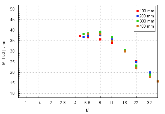

Sprawdźmy teraz zachowanie na brzegu matrycy APS-C. Odpowiedni wykres jest zaprezentowany poniżej.

Wciąż różnice pomiędzy ogniskowymi nie są duże, ale tym razem łatwiej je zauważyć. Najsłabiej bowiem wypada najkrótsza ogniskowa, najlepiej zaś prezentuje się wartość 300 mm. W obu przypadkach nie mamy jednak powodów do narzekań. Już na maksymalnym otworze względnym osiągane są bardzo dobre rezultaty na poziomie 36–38 lpmm, a po przymknięciu obiektyw jest w stanie zbliżać się do okolic 40 lpmm.
Tutaj nowy Canon pokazuje wyraźną przewagę i to na wszystkich ogniskowych w stosunku do poprzednika jak i Sigmy S 150–600 mm.

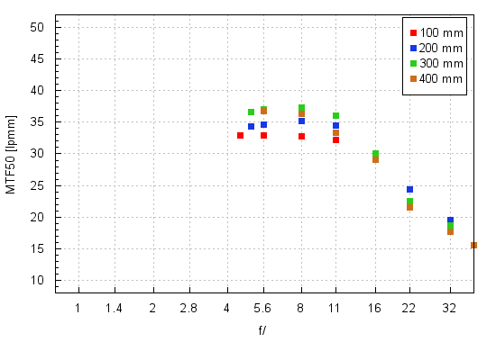

Zobaczmy teraz co dzieje się na brzegu pełnej klatki.

Ponownie, testowany obiektyw zasłużył na duże pochwały. Znów najgorzej wypadła ogniskowa 100 mm, ale nawet na niej, na maksymalnym otworze względnym, MTF-y zauważalnie przekraczają poziom przyzwoitości. Tutaj naprawdę nie ma się do czego przyczepić!
