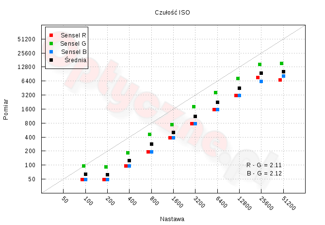

Czułość matrycy
Badanie to ma na celu pokazanie zachowania fotodiod matrycy, a nie jej realnej czułości w stopniach ISO, której zgodność producenci aparatów utrzymują dla formatu JPEG. Przestrzegamy zatem przed pochopnymi osądami. Jakiekolwiek odchyłki odnotowane w tym teście nie są powodem do zmartwień, gdyż zwykle są one korygowane do wartości nominalnej przy wywoływaniu pliku RAW (w korpusie aparatu przy wytwarzaniu bezpośrednio pliku JPEG lub też przy obróbce surowego pliku w komputerze). Realne problemy dotykają jedynie tego oprogramowania zewnętrznego, które nie posiada profili dedykowanych dla różnych aparatów.
Czułość wyznaczyliśmy zgodnie z normą ISO 12232, wykorzystując metodę pomiaru ilości światła niezbędnej do saturacji poszczególnych grup fotodiod sensora. Do pomiarów wykorzystaliśmy światłomierz Sekonic.
Fujifilm X-T20 - Zakres i dynamika tonalna
Z powyższego wykresu możemy odczytać, że dla zakresu nastaw ISO 200–25600, czułości jako średnie wartości ze wszystkich grup senseli są ok. 1.5 EV poniżej nominalnych. Takie zachowanie jest typowe i umożliwia manipulację danymi w jasnych partiach obrazu. Skrajne wartości, mianowicie 100 oraz 51200 prezentują odmienne zachowanie, co jednak nie powinno dziwić, gdyż są one rozszerzone.

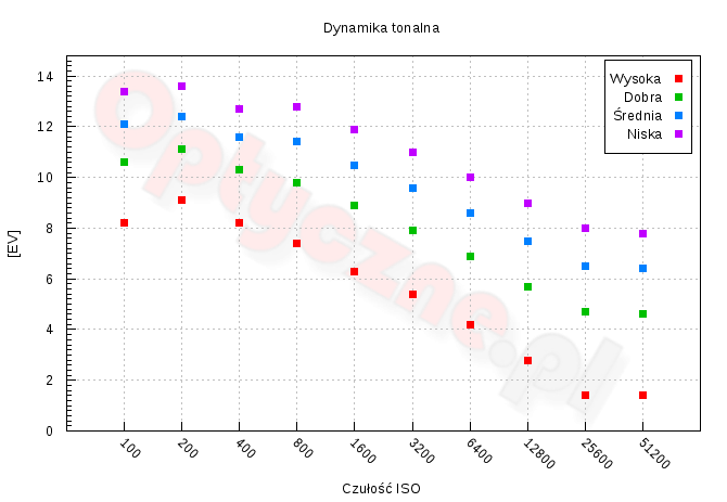

Zakres tonalny
Zakres tonalny, będący miarą liczby rozróżnianych przejść tonalnych pomiędzy skrajnymi wartościami czerni i bieli, mówi nam, jak bardzo szum redukuje jakość zdjęcia, powodując posteryzację.
Zakres tonalny wyznaczyliśmy w oparciu o serię zdjęć tablicy Kodak Q-14. Pomiarów dokonaliśmy na surowych plikach przekonwertowanych uprzednio do 48-bitowych TIFF-ów bez demozaikowania.
Najwyższą jakość obrazu otrzymamy dla trzech najniższych czułości, dla których aparat zarejestruje ponad 200 przejść tonalnych. Dla ISO 200 liczba tonów przekracza 360, co daje 8.5-bitowy zapis danych. Wartość ta zapewni bardzo dobre przejścia tonalne, bez widocznej posteryzacji. Warto jednak przypomnieć, że w przypadku np. modelu X-T10 (wyposażonego w 16-megapikselowy sensor poprzedniej generacji) zanotowaliśmy wyższy rezultat – 8.7 bita. Więcej uzyskał także Sony A6300 – 8.8 bita.

Dynamika tonalna
Dynamikę tonalną wyznaczyliśmy w oparciu o serię zdjęć tablicy Kodak Q-14. Pomiary wykonaliśmy na surowych plikach przekonwertowanych uprzednio do 48-bitowych TIFF-ów bez demozaikowania. Na wykresie przedstawiamy wartości zakresu tonalnego dla wysokiej, dobrej, średniej i niskiej jakości obrazu. Odpowiada to stosunkom sygnału do szumu na poziomie 10, 4, 2 i 1.
Dla najlepszej jakości obrazu przy ISO 200 (najniższej natywnej czułości) testowany aparat osiągnął 9.1 EV. Niższymi osiągami charakteryzowały się aparaty konkurencji – Panasonic GX8 i Olympus OM-D E-M5 Mark II (odpowiednio 8 i 8.2 EV), jednak w ich przypadku producenci stosują 12-bitowe przetwarzanie. 14-bitowe RAW-y mamy za to w A6300, który zanotował aż 9.6 EV.
Biorąc pod uwagę kryterium niskiej jakości obrazu, dla bazowej czułości mamy do dyspozycji dynamikę na poziomie 13.6 EV, co oznacza, że niewiele brakuje, by wykorzystywany był praktycznie cały zakres pracy przetwornika ADC. Przy ISO 400–800 po raz kolejny obserwujemy załamanie. Niefizyczne zachowanie widać także dla minimalnej i maksymalnej czułości ISO, choć w tym wypadku mamy do czynienia z wartościami rozszerzonymi.
Poniżej przedstawiamy pełne wykresy SNR wygenerowane na podstawie wykonanych pomiarów dla wszystkich czułości aparatu.
Wartość 0 na osi OX oznacza maksymalną wartość, którą aparat może zapisać w pliku RAW. Na prawej osi OY oznaczyliśmy miejsca dla kryteriów SNR=10 (wysoka), 4 (dobra), 2 (średnia) i 1 (niska). Przy pomocy tego wykresu każdy może oszacować dostępną dynamikę dla wybranej przez siebie minimalnej użytecznej jakości obrazu. Wystarczy poprowadzić poziomą linię wzdłuż wybranego kryterium i odczytać wartość na osi OX, dla której linia ta przecina się z wykresem dla odpowiedniej czułości. Gdy np. uznamy za kryterium minimalnej użytecznej jakości 12 dB, widzimy, że dla ISO 1600 dynamika zbliża się do 9 EV.
