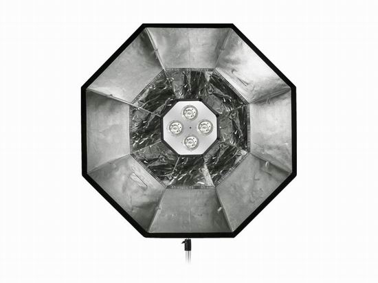

Chyba coś nie tak z tą mocą. Z tego co widzę to jest generator asynchroniczny i raczej 4*1200 Ws bo pewnie nie można przekierować całej mocy do jednej główki (jeżeli taka by była w ofercie producenta) i na pewno nie w czasie 1/1480s.
Aha, już widzę - modyfikator (główka?) z czterema palnikami! Małe oszustwo :)

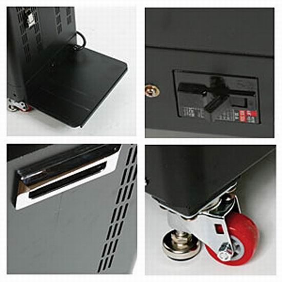

Fajne :D Naprawde fajne :D A najbardziej mi sie podoba ten wylacznik ... a moze wlacznik....
