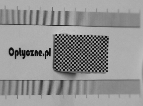

Canon 100-300 mm wyposażony jest w silnik USM więc ogniskowanie odbywa się w sposób bezgłośny i dość szybki. Zastrzeżeń nie mamy też do celności autofokusa, który w warunkach studyjnych mylił się w 7.5% przypadków. Jest to dobry wynik, choć biorąc pod uwagę obecność USM, powinno się liczyć na zejście poniżej poziomu 5%.
Jeśli chodzi położenie głębi ostrości, to Canon miał minimalną tendencję do przesuwania jej nieznacznie przed właściwy obiekt. Ze względu na słabe światło, nie miało to jednak najczęściej wpływu na otrzymywaną rozdzielczość.
Canon EF 100-300 mm f/4.5-5.6 USM - Autofokus
