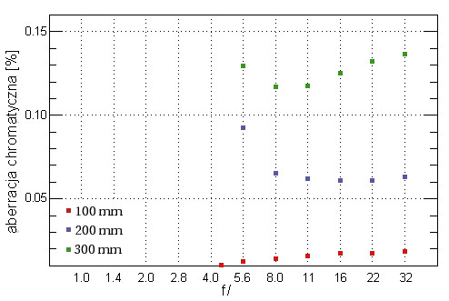

Można powiedzieć, że dla 100 mm problem aberracji chromatycznej praktycznie nie istnieje. Tym bardziej interesujące jest to, jak silnie "wybucha" ona wraz ze wzrostem ogniskowej. Dla 200 mm możemy opisać jej poziom jako zmieniający się od średniego do niewielkiego, ale już dla 300 mm trzeba problem nazwać dużym, choć jeszcze nie ogromnym. Niewątpliwie aberracja chromatyczna ma w tym przypadku duży wpływ na pogorszenie się jakości obrazu na brzegu pola.

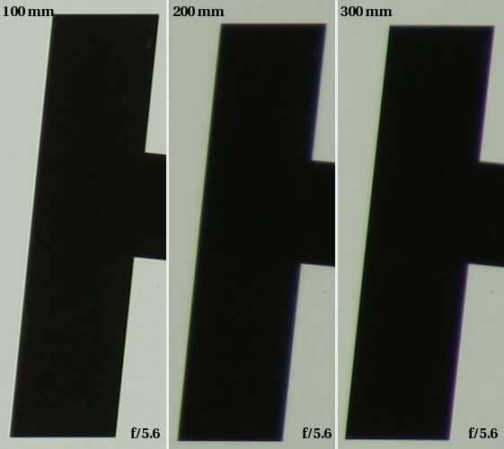

Jak to wygląda w praktyce, pokazują poniższe wycinki zdjęć naszej tablicy testowej.
